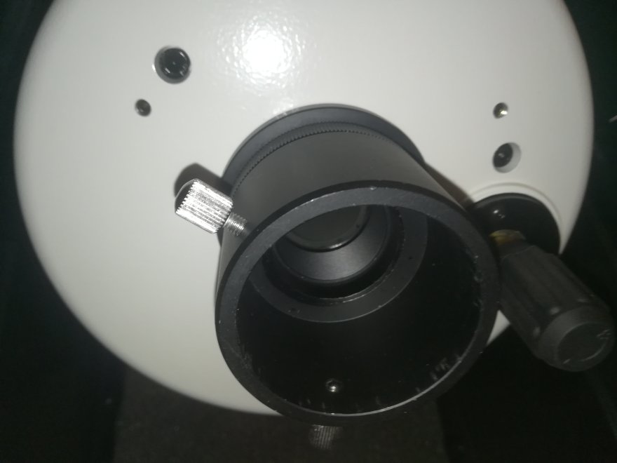

		Eccomi, buona Pasqua a tutti. Ho avuto un po' da fare... Nel frattempo il tele è arrivato con la culatta come in foto
Allegato 53332

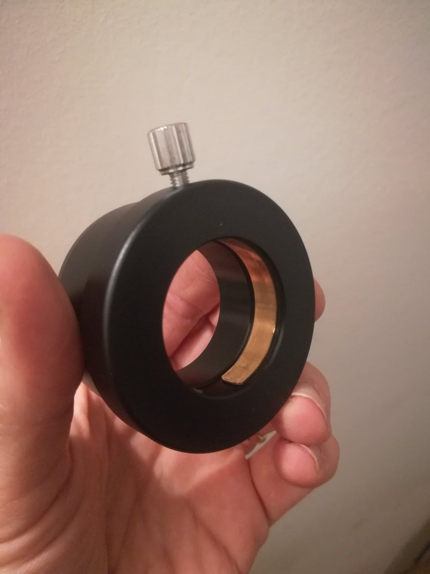

Poi ho acquistato online su un famoso sito un adattatore metallico 2"/1,25" che di intelligente ha il sistema di chiusura, una vite che va a stringere un anello che blocca poi l'inserto del caso. Pratico perché le semplici viti di chiusura senza anello graffiano e rovinano i barilotti.
Allegato 53334
Tutto molto più semplice del previsto.
