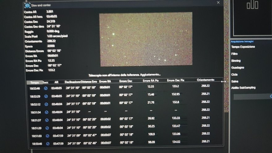

Quando vado a puntarla verso un oggetto dando le coordinate, selezionando con dal planetario oppure dalle immagini astronomiche dei vari provider (NASA o altri) esce questo errore,
Allegato 53078
ed a volte, specie quando non è buio buio non riesce a fare il puntamento. Lo strumento di puntamento dice "Telescopio non all'interno della tolleranza. Aggiustamento...".
In effetti mi sembra che l'allineamento riesca, infatti a fianco c'è il flag di puntamenti avvenuto, ma non essendo perfetto NINA prova fino a trovare una situazione ottimale.
Dove intervengo per risolvere?
Options\PlateSolving potrebbe essere il posto giusto, ma come lo imposto? Non vedo impostazioni relative alla camera.
Voi che mi suggerite?

E' quasi sicuramente un problema della montatura, andrei subito a verificare il backlash.
Nina ti manda i comandi alla montatura per correggersi ma essendoci forse dei giochi troppo grossi, non riesce a portarsi nella zona desiderata.
Puoi per prima cosa controllare quello, in rete, a seconda della montatura che hai, ci sono tutti i tutorial per regolarlo.
Si puo' aumentare la tolleranza del plate solving ( Option => platesolving=> position tollerance) oppure direttamente dal software di platesolving, ma non e' una soluzione buona perche' in questo caso rischi poi di trovarti il tele non nella posizione desiderata.
Un'altra prova che puoi fare e' prima di eseguire il Platesolving, di fare una sincronizzazione con il tuo planetario, spesso aiuta a far funzionare il puntamento ,ma la prossima volta che smonti e rimonti sei punto a capo.
Verifica anche attentamente la messa in stazione al polo che sia accurata, ma credo che sia solamente un problema di backlash

a me sembra che la DEC e' ferma ai 2' di errore ... non sembra un problema di backlash perche a forza di riprovare primo o poi il backlash finisce . Faccio una ipotesi stupida .... sicuro che le frizioni di AR e DEC siano stretti bene?

In opzioni/telescopio hai impostato correttamente i valori e attivato la sincronizzazione? Altrimenti il plate solver non "informa" la montatura sui risultati del plate solving.
Nel mio caso il backlash pur essendo molto alto (più di 3500 ms) non sembra dare fastidio, ma potrebbe essere un problema.
Dubito che il venditore ti sarà di aiuto, su montature del nostro livello il backlash è, per cosi dire, fisiologico.

a me sembra di si, l'ho fatto tempo fa, adesso non ricordo che valori fossero da mettere.
Come ho scritto, quando è molto buio lo prende in 3 o 4 colpi, quindi credo che nel complesso vada tutto abbastanza bene, ed è per questo che ho specificato che uso una camera planetaria.
Ho pensato che avendo un campo visivo molto limitato prenderà ovviamente meno stelle di una astronomica per deepsky ed i punti più lontani fra loro, che dovrebbe usare per allinearsi (almeno io avrei fatto così) potrebbero essere troppo vicini dando così un disallineamento generale fuori tolleranza. Infatti, se devo dirla tutta, quando fa l'allineamento almeno delle prime 2 battute, esce anche un messaggio che riassumo così "FOV is to low...star resolution" o qualcosa del genere. Forse sto usando NINA fuori specifica?
Ad ogni modo ho mandato la richiesta al venditore e vedo cosa mi dice.

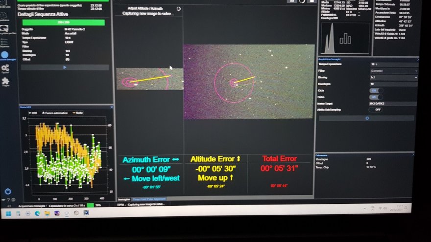

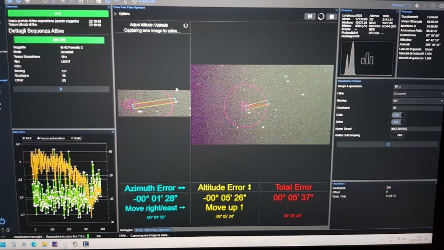

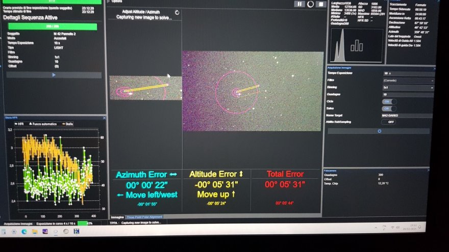

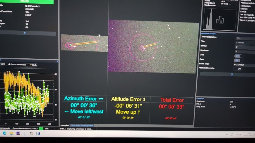

Scaricato ed installato, ma ho l'impressione di avere qualche impostazione sbagliata da qualche parte, oppure qualcosa che non funziona a modo.
Mi spiego.
Cosa metto qua? Longitudine e Latitudine o latro?
Allegato 53114
Si vede poco perchè non era lo scopo della foto, ma vedendo questi valori però forse non sono corretti: d-m-s
Punto meccanicamente ed otticamente verso la stella polare seguendo l'indicazione del crocino del cannocchiale polare di Synscan. Come sempre fatto.
Avvio lo strumento di allineamento per tre punti.
AR ruota verso Ovest di circa 90° e fa l'acquisizione.
Fa i primi due step e acquisisce per vedere dov'è.
Allegato 53110
Poi corregge e acquisisce per valutare l'errore
Allegato 53111
Il problema è che una volta arrivato ad azzerare l'errore poi va oltre ...
Allegato 53112 Allegato 53113
Sbaglio io, o fa cose sbagliate lui?
Ho provato a lasciarlo lì anche 20 minuti ma senza vedere cose migliori di queste, e soprattutto non si ferma mai e non rende nessun messaggio.
Che mi suggerisci?

Guarda che in alto c'è il bottone di stop. Il quadrato. Il plugin non sa quando sei contento cosi o se vuoi tunare ancora. Qualsiasi cosa che sia sotto l'arco minuto è già eccellente, ma anche 2-3 arcominuti di errore , nella maggior parte dei casi è già buono abbastanza. Sta a te decidere quando ne hai abbastanza. [emoji846]
Inviato dal mio CPH1917 utilizzando Tapatalk
Re: Puntamento e plate solving con NINA
Il setup di TPPA ha un parametro che dice al plugin quando terminare l'acquisizione+plate solving automatico del terzo punto:
Allegato 53115
Quindi fino a quando l'errore rilevato e' maggiore di questa tolleranza il plugin continua ad essere in esecuzione.
Per ridurre l'errore si deve operare sulle regolazioni micrometriche AR/DEC della montatura. Ovviamente il plugin puo' anche essere interrotto manualmente in qualsiasi momento.
Io utilizzo la montatura AM5 ed una cosa che mi allunga i tempi dell'allineamento polare con questo plugin e' il fatto che per effettuare gli aggiustamenti micrometrici finali devo prima sbloccare i fermi AR/DEC per poi ribloccarli alla fine del plugin. E quest'ultimo step devo farlo serrando le viti con molta delicatezza per evitare di introdurre nuovamente un errore nell'allineamento appena effettuato. Anche le montature EQ hanno questa problematica?
Quindi dici che non si ferma da solo, pensavo lo capisse da solo, ma vedendo il dato in Altitude Error, che però non cambia mai, stesse cercando di risolver il problema.
Quindi, in Azimuth ci siamo. Già dalla seconda immagine è 0°0'09" dici che andiamo bene.
Come faccio con Altitude Error?
Da -0°05'26" è passato a -0°05'30" poi a -0°05'31" e da l' non si è più mosso.
Why?

@Adriano_SW
Se ho capito bene quando dice "← Move left/West" e "Move up ↑" indica che devo spostare fisicamente le regolazione del setup?
Quando fa il plate solve, non dovrebbe capirlo da solo dove siamo e regolarsi/azzerarsi di conseguenza?
Con DEC, nella mia EQM35Pro potrebbe anche avere senso una regolazione manuale. Se mi azzardassi anche per scherzo a toccare AR, con tutti i contrappesi che ci sono caricati sopra, basta sfiorare una delle due viti di regolazione che andrebbe tutto a banane.
per correggere l'azimut usi le 2 manopole per ruotarlo a destra e sinistra.

@AldoD Finalmente ho avuto un po' di tempo e un cielo pulito per fare qualche prova.
Ero posizionato a mano alla polare ed ero -0°0'70"/+0°0'30" più o meno. ho provato a muovere viti e levette e sono andato completamente fuori, ma di qualche ' o anche °.
Questo perchè non vedevo cambiamenti ad ogni plate solving ed ho esasperato per vedere se funzionava tutto.
Non sono più riuscito a scendere sotto i 3 arc-minuto!
Ho l'impressione che ci sia qualcosa di troppo stretto o poco scorrevole.
Azimut
La vite che tiene fissa al centro la montatura sul trepiedi è stretta, non esageratamente infatti muovendo i pomelli lei ruota.
Latitudine/Altezza
La risposta meccanica alla regolazione dell'inclinazione del telescopio fatta con i due galletti cambia molto se i contrappesi sono in basso o se sono sul fianco (destro o sinistro). Nel mio caso ho lasciato fare a NINA ed il telescopio si è spostato ad Ovest. Regolando solo la vite in "+" il movimento è molto pastoso ma poco reattivo. Se lascio i contrappesi in basso ho l'impressione che tutto si muova meglio.
Ciò detto lo script continua a scattare foto e calcolare la posizione, ogni 10 secondi (tempo che impostato io per vedere l'effetto immediato) regolando le 4 viti il cambiamento di errore non viene visualizzato ad ogni foto ma sogni tanto, diciamo ogni 3 o 4 scatti, quindi non si capisce mai dove stiamo andando, se ha recepito o se sta facendo altro.
Poi, che ne dite, sarebbe utile una goccia d'olio nei due accoppiamenti relativi alla polare, quindi tra montatura e trepiedi e sull'altezza?
