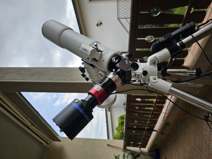

Il setup è quindi il seguente
Montatura EQ5 SynScan
Tecnosky 80/480 acro (con il filtro la focale risultante è 2019mm
Diagonale 90 da 1.25" con filtro UV/IR posizionato in ingresso
Filtro Daystar Chromosphere
Camera di ripresa QHY183C tenuta in BIN2 per la ripresa
Allegato 53342

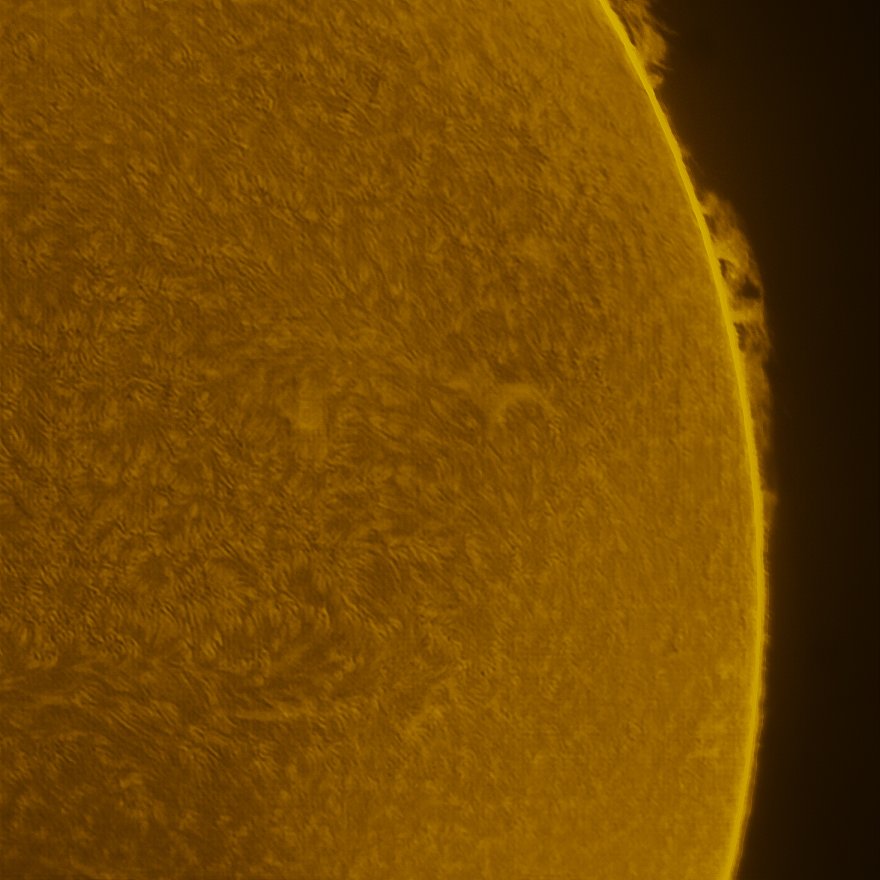

Devo dire di non poterlo giudicare correttamente, ho fatto una prova non prova, domani il tempo dovrebbe essere migliore, dovrei riuscire a spremerlo per bene, così come nel fine settimana.
Allego un primissimo scatto elaborato al volo, ovviamente è ricco di difetti e quant'altro, ma è stato davvero emozionante vedere per la prima volta con la mia strumentazione il sole sotto questa veste, e non vedo l'ora di poterlo osservare meglio e con più calma
Allegato 53341

foto meravigliosa!!
@Gianluca97
anche questa la colleziono insieme ad altre foto di altri amici del Forum...
quando mi capiterà di scrivere un articolo sul nostro Sole, sicuramente inserirò questa foto (o anche le successive che pubblicherai !) ...
perché un conto è pubblicare una foto proveniente da internet, da un sito qualunque, anche tipo NASA, JPL, JAXA che dir si voglia, un altro conto è una foto fatta "da noi", gli amici del Forum

ottimo lavoro, presta attenzione al seeing della mattinata e alla messa al fuoco, l'immagine, pur buona, mi sembra migliorabile.
Re: E alla fine venne il Sole
Grazie Etruscastro, certamente. Questa è stata una prova al volo per vedere se il tutto fosse funzionante.
Spero già domani di riuscire a sfornare qualcosa di fatto con la giusta calma. :D

Congratulazioni per il tuo nuovo setup. Sono sicuro che di divertirai con questo tipo di riprese, non sono mai identiche tra loro.
Una curiosità, hai utilizzato il diagonale per andare a fuoco? Oppure è necessario in queste configurazioni?
Un domanda ancora, come hai elaborato l'immagine? un solo canale e quale? oppure tutti?

Per rispondere alle tue domande: la diagonale onstamente l'ho messa perchè suggeriva così il foglio illustrativo della Daystar, ma non mi sono trovato molto a mio agio, penso di preferire la cara vecchia prolunga che da quanto so è necessaria per un utilizzo senza diagonale (che comunque trovo di ottima fattura)
Per l'elaborazione, fatta in modo molto veloce, ho seguito i seguenti passi:
- allineamento e somma su Autostakkert
- Regolazione di nitidezza, deconvoluzione e inversione dell'istogramma su ImPPG
- process di colori e spinta sulla nitidezza su Photoshop
Il video è stato ripreso in BIN2, quindi la 183 ha sfornato un file mono, dopo tutto il processo di miglioramento dei dettagli su Photoshop ho convertito l'immagine da Mono a RGB, regolato poi le curve per dare il falso colore (alzato R, abbassato leggermente G e buttato quasi completamente giù B)
Se hai altre domande chiedi pure :)

Grazie Gianluca, non ho molta esperienza di riprese con strumenti dedicati. Con un amico stiamo programmando di fare delle riprese con il lunt dell'associazione, se riusciamo. Leggevo di alcune difficoltà di ripresa con le camere a colori. Del fatto che il canale rosso è spesso saturo e quindi è preferibile lavorare con il verde, anche per la maggiore risoluzione del canale. Ma forse era un articolo vecchio superato dai moderni sensori.

Ottima prova Gianluca97....una domanda da ignorante in materia filtro daystar,ma se ci metti un riduttore di focale riesci ad avere il disco solare intero?

Ciao Alby, scusa ieri credo di non aver interpretation correttamente il tuo messaggio. Sì effettivamente il problema dei pixel rossi saturi c'è, infatti se lascio il bin1, quindi la camera a colori, si notano tutti i pixel nell'immagine, con il bin2 la situazione migliora, ma non è perfetta, dovrò studiarmi bene questa cosa per raggiungere il massimo del potenziale del filtro.

Ho comprato anche un riduttore 0.5x, ovviamente il fatto che ci stia o meno il disco intero dipende da vari fattori come la dimensione del sensore e soprattutto la focale del telescopio.
Nel mio caso da Stellarium ho già constatato che anche con il riduttore e la 183C mi serviranno 2 pannelli per ottenere l'intero disco.

Lavorando a bin2 perdi definizione. Prova a fare una elaborazione usando solo il canale verde a bin1. Ed utilizza il canale rosso solo per le protuberanze. Ciao

Ho provato a montare il tutto senza diagonale, usando una prolunga da 80mm, va a fuoco senza problemi, ma la diagonale aiuta nella gestione del peso del setup, che si fa sentire sul focheggiatore del Tecnosky 80 (non micrometrico)

Secondo test fatto è stato utilizzare il riduttore 0.5x e qua i problemi si sono fatti sentire, infatti molto semplicemente non vado a fuoco, la posizione di fuoco si trova dentro il telescopio.
Ho provato avvitando il riduttore direttamente sul naso da 1.25" del Daystar, proverò a posizionarlo anche in altre posizioni, in rete ho letto pareri diversi da ogni persona.
