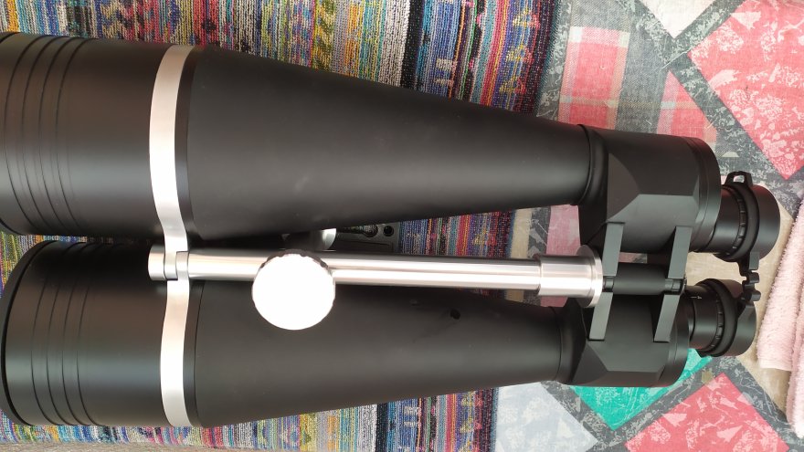

Ciao a tutti e scusate la latitanza. Come state? "Sudati" immagino sia la risposta comune a tutti. Finalmente, dopo tanta ricerca, studi, forum e ****** sono giunto al dunque e ho preso un bino angolato da 100. Dopo aver perso per poco l'Astrotech, venduto in breve tempo mentre io ero paralizzato da dubbi e retropensieri; mi compare davanti agli occhi l'annuncio di un bel Nexus. Angolato a 45, 100mm, nero come vorrei fosse sempre il cielo notturno. Non ci ho pensato molto, me lo sono aggiudicato, mi ero stufato di pensare e volevo agire. Così oggi posso parlare con cognizione e non più per ipotesi. Le prime cose che mi sono saltate all'occhio quando ho aperto la cassa sono state le dimensioni importanti. L'ho sollevato con maggiore impegno di quel che mi aspettavo.
Mi piace. Lo so è infantile "più grosso più bello! " ma lasciatemi godere il momento. Guardo lo scafo, doublet semi-apo. Semi apo è forse un modo commerciale di rendersi accattivanti? Un doppietto è un normale acromatico giusto? Ho guardato subito verso un'antenna col cielo sullo sfondo, l'ombretta viola da una parte e gialla dall'altra c è, ma non ci devo fare del bird watching perciò non mi turba minimamente. Poi mentre lo ripongo lo giro e sull'altra parte di scafo leggo Apm binocular 100mm 45. Non mi ha turbato nemmeno questo, sono arrivato pronto, so da altri forum che questo bino viene marchiato nexus o apm pur essendo lo stesso. Ecco che mi rivolgo a voi esperti. Chi me lo ha venduto ha sempre parlato di nexus, ma lo scafo è griffato apm. Premetto che lo trovo così bello che potrebbe chiamarsi anche faffax che andrebbe bene ugualmente, ma desidero sentire la vostra. È un apm perché c è scritto apm ma lo chiamano affettuosamente nexus? Se non sbaglio Giovanni Bruno ne hai posseduto uno, ed etruscastro anche tu lo hai usato...
Re: Binocolo dritto 20x110
io avevo il Nexus da 100mm, scafo nero e non so se l'APM sia identico a esso (forse rimarchiato!), di certo è acromatico e il suo rapporto focale non potrebbe essere altrimenti, oltre a questo devi capire quanta cromatica portano gli oculari perché quelli forniti col binocolo non erano eccelsi.
