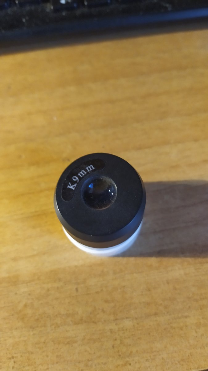

Causa il foro sulla culatta risicato del mak 102 ,gli oculari con C.A superiore a 55° vignetteranno , avrai un calo di luminosità ai bordi
ti consiglio di prenderti dei buoni plossi ,hanno meno lenti
Personalmente con i miei mak Usano un Kellner da 9mm pari a un ortoscopico ,una nitidezza impressionante
Parlo di questoAllegato 53526
