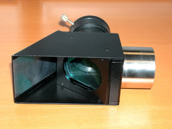

Prisma di Herschel della Tecnosky: qualche dubbio.
Mi sono deciso a comprare il prisma di Herschel dopo che ho visto che il mio filtro in vetro a tutta apertura, dopo quasi 10 anni di onorato servizio, stava perdendo gli strati protettivi (l'ho controllato alcune settimane fa mettendolo di fronte al sole). Ho scelto quello della Tecnosky che da qualche anno è in offerta a 145 euro (il modello non ceramico per oculari da 31,8 mm), mi è arrivato ieri e ho pensato di usarlo non sul Konus Vista, da 4 anni fido compagno delle mie osservazioni del sole, ma sullo Ziel Gem 60 (acromatico 120/600) seguendo tutti i consigli datimi a proposito del filtro taglia infrarosso. Ho perciò messo sia il filtro polarizzatore dato in dotazione sia il filtro Semiapo della Baader che avevo già per non aver problemi con quel po' di infrarosso che riuscirebbe a passare attraverso il filtro ND3. Da una parte l'osservazione è stata bellissima, con un vecchio zoom 8-24 della Vixen a 75X il sole ci stava ancora tutto dentro nel campo visivo, la visione era molto nitida e contrastata; però devo dire che all'occhio ho sentito una specie di pizzicorino e alla fine dell'osservazione mi sentivo come se nell'occhio ci fosse una lente a contatto non ben tollerata. La cosa mi ha un po' preoccupato e anche sorpreso in quanto mai capitatami né col vecchio filtro in vetro a tutta apertura e neanche col filtro che si avvitava all'oculare che usavo sul Konus 60/700 che avevo quando ero ragazzo negli anni '80 e che farebbe passare l'infrarosso (così ho letto). Mi sto chiedendo che cosa non sia andato bene; stavo pensando che sarebbe meglio usare l'80/400 al posto del 120/600 in quanto il prisma di Herschel che ho acquistato va bene al massimo per rifrattori da 130 mm di diametro dell'obiettivo; però prima di fare così ho ritenuto più prudente chiedere qui nel forum a chi ha più esperienza di me.

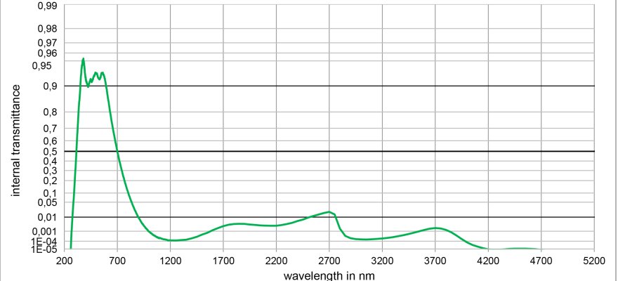

La curva di questo filtro la puoi vedere qui
https://beloptik.de/en/uv-ircut-on-kg3-filter
Come vedi, la curva è riportata solo fino a 2500nm.
Anche prendendo per buona l'informazione di TS, poco ci importa delle radiazioni superiori a 3000nm (radiazioni dell'infrarosso lontano - FIR) poiché queste NON penetrano nell'occhio, ma si fermano al cristallino.
Comunque sia Beloptik che TS vendono lo stesso filtro Optolong.
Sarebbe a questo punto interessante sapere se il tuo problema è l'eccesso di luminosità o di infrarosso.
Puoi scrivere più precisamente la sensazione?
Hai provato, come ti è stato consigliato, a ridurre la luce con un polarizzatore? Il problema permane?
Se il problema è una particolare sensibilità all'infrarosso, il filtro indicato risolve il problema, oltre a prevenire tutta una serie di problemi che, in genere, vengono fuori anni o decenni dopo (vedere in letteratura la "cataratta dei saldatori" e altre mille patologie che emergono solo anni dopo)...
Come ho già scritto in un precedente messaggio, la componente calore negli infrarossi medi (MIR, tra 1400 e 3000 nm) è elevatissima, ma al contrario di quella degli infrarossi vicini (NIR, tra 750 3 1400 nm), che danneggiano la retina in modo "silenzioso", gli infrarossi medi agiscono a livello della vascolarizzazione del fondo dell'occhio, generando un fastidioso formicolio (io lo percepisco cosi, esattamente la stessa sensazione di quando da ragazzo usai un filtro inadeguato per osservare una eclisse parziale, con danni su cui sorvolo, fortunatamente superati nel tempo).

Ecco la curva fino a 5000nm dello Schott Kg3 (per lo spessore di 2 mm).
Allegato 53656
In questa pagina il documento Schott completo:
https://www.schott.com/shop/advanced...G3/c/glass-KG3
Caldeggio l'uso dell'"UV-IR cut on Kg3" anche per la salvaguardia di etalon e BF nei telescopi per H-alpha, in particolare per i prodotti Daystar Quark e simili (usati su strumenti superiori a 80 mm di diametro), dove l'uso del semplice UV-IR cut apporta vantaggi modesti.
P.S. Gonariu, in tutto questo scrivere ho continuamente dimenticavo di segnalare che il prisma di Herschel, nel visibile e con ND 3.0, lascia passare una quantità di luce 5 volte superiore a quella del filtro Astrosolar 5.0 (e probabilmente anche del filtro di vetro a tutta apertura, che hai usato in precedenza). Quindi l'aumento della luminosità che dovresti aver notato con il prisma è normale.

TS (e non solo lui) ha fatto l'errore (ormai anni e anni fa) di copiare i "consigli" di baader relativi ai suoi prismi di herschel senza capirne il senso e/o chiarendo il discorso (di baader), rimanendo lì tutti quegli anni, il testo si è "storicizzato" e preso per buono così com'è (ne fece il "debunking" Fulvio Mete su altro forum).
In breve la questione del diametro dello strumento non si riferisce all'entità del riscaldamento, ma alle dimensioni sul piano focale del disco solare, nello scritto originale baader facevano come esempio i 130 mm dei "vecchi" polarex-unitron (vecchie glorie con focali da 1500, 1800 e 2000 mm), il tutto era riferito alla possibilità di inquadrare per intero il disco solare, infatti a 1500 mm si aveva sul piano focale un disco di circa 14 mm, a 1800 di quasi 17 e a 2000 di quasi 19 mm e baader consigliava l'herschel da 50,8 mm più che altro perché a focali maggiori di quelle indicate il sole non ci stava più dentro un barilotto da 31,8 mm e quindi serviva un accessorio da 50,8 mm (su un rifrattore 120 f/10 più barlow 2x si aveva un disco solare sul piano focale di oltre 22, giusto per farcelo stare in una classica reflex FF).
Con i primi herschel il riscaldamento non era un problema perché il grosso del flusso veniva espulso dalla finestra posteriore (bisognava stare attenti a non intercettare il fascio quando si osservava :shock: :biggrin:), mentre oggi con le "trappole di calore" il problema potrebbe essere più sentito, ma va valutato non solo il diametro ma anche il rapporto focale (f/ piccola cono ottico più "ripido" fascio concentrato in un area minore, che ovviamente scalda di più) e soprattutto per quanto tempo il telescopio rimane puntato sul Sole, insomma le variabili da considerare sono diverse, non è solo il diametro.

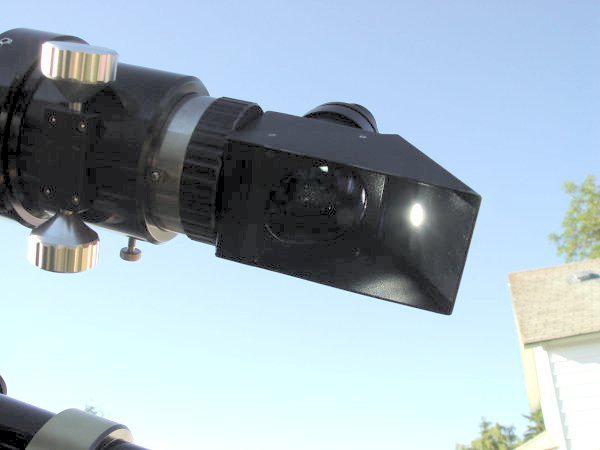

In associazione abbiamo usato senza particolari problemi di temperatura (al tatto sarà si e no arrivato a 40/45°) un Tecnosky da 31,8 mm su un un classico 150/1200 per circa un paio d'ore.
I prismi "di una volta" erano così...
Allegato 53660 Allegato 53661
