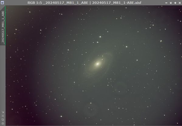

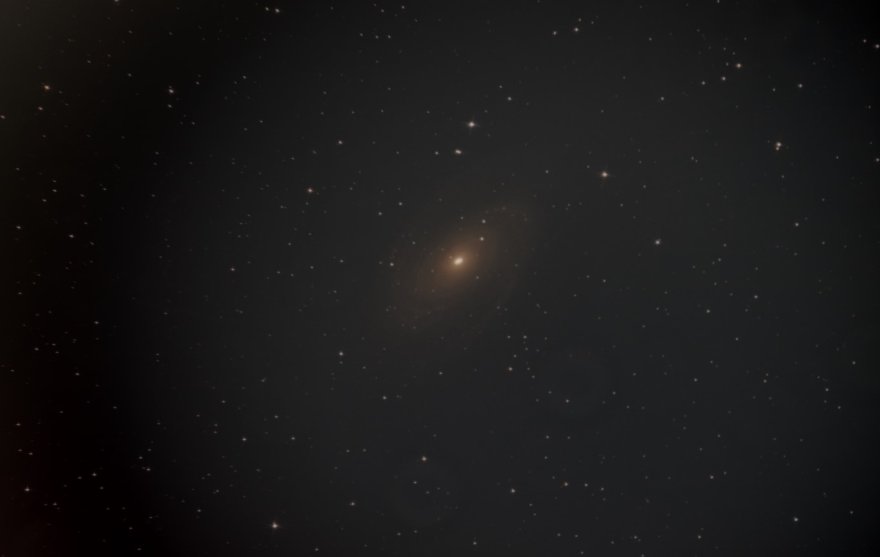

Questa è la mia galassia di Bode (l'immagine che metto è già l'elaborazione finale) presa con la nuova AZ-EQ6, il nuovo riflettore newtoniano 250/1000, la nuova ASI294MC e correttore di coma F4/5.
Allegato 53612
Esposizione di 30 secondi per 240 pose.
Gain 30.
Darks, Flats, Biases.
Come si può vedere c'è un discreto alone chiaro attorno alla galassia, un po' fuori centro verso destra come la stesa galassia, oltre a due tondini (sotto verticalmente ed a 45° sotto a destra delle galassia) che credo siano dovuti a polvere depositata da qualche parte.
A me il sensore sembrava pulito, come anche lo specchio.
Comunque, mi aspettato di non vedere quella zona più chiara nel mezzo, ne tantomeno quei due tondini "polverosi".
Credevo che dovessero venire via con i flat e le varie calibrazioni, ma evidentemente così non è stato.
Uso PIXINSIGHT.
Voi come mi suggerite di intervenire per correggere queste due brutture?

Per avere fatto due ore di segnale mi sembra che non hai estratto il segnale in post processing

Usa una flat box più grande o direttamente il cielo naturale dell'alba / tramonto. Esposizioni flat non troppo veloci. Evita i bias e fai anzi i dark flat. Aumenta il tempo di esposizione dei light. Per il valore di gain, non ne ho idea, non conosco quella camera...

Ciao , mi accodo agli ottimi suggerimenti di @ten c'e' qualcosa forse nei flat che non va.
Fare i flat su un diametro di 250mm non e' semplice con una flat box. Proverei come suggerito di utilizzare il cielo e ricalibrare il tutto.
Flat e dark flat > di 1- 2 sec.
Mi sembra poi di vedere una leggera deformazione delle stelle nella zona in alto a sinistra. Purtroppo non posso aprire la piena risoluzione, ma mi sembra evidente...
Un Newtow a f4 non e' semplicissimo da mettere a posto, ma e' un gran bel strumento..complimenti.

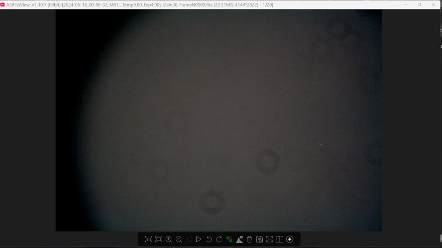

Avendo costruito la flatbox per i due 150 che avevo prima ho voluto provare a usarla sul 250, semplicemente appoggiandola sul tubo. Ovviamente il disco di luce è più piccoli di 250, ma non pensavo che l'effetto fosse questo.
Allegato 53614
Si vede il disco luminoso e la parte non illuminata. Credo che il problema sia questo.
Anche per la maschera di Batinow ho usato la stessa del 150, montandola su un cartoncino di riduzione. Ne devo fare sicuramente una più grande per il 250. Vedrò se stamparla o tagliarla con il cutter.
Quello che non capisco però sono i due circolini della polvere, forse sul sensore, forse da qualche altra parte lungo il treno ottico.
Quelli che metto sono degli screenshot delle immagini elaborate, non le ho con me e non le ho comunque convertite, quindi per ora vanno così.
Questa è il risultato dopo AutomaticBackgroundExtractor
Allegato 53615
e questa è l'integrazione finale (quella del post iniziale)
Allegato 53616

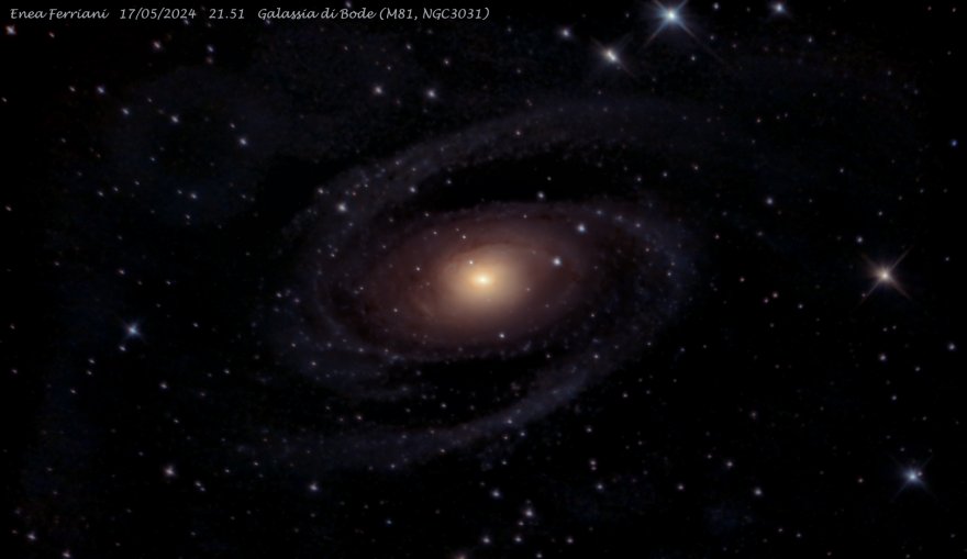

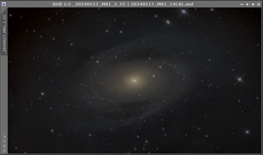

Per ora sono arrivato a questo punto, dopo un bel crop, una rotazione di 30° per poter tenere più campo possibile "saltando" la polvere.
Devo capire cos'è GradientCorrection che mi è stato suggerito e come/dove si usa.
Allegato 53619
Mi sembra un po' grigia, ma non è da buttare.
Non credo che rifarò i flat avendo tolto la camera, anche se ho fatto dei segni per tornare in posizione. Potrei anche rischiare di farlo inutilmente, quindi lasci perdere. Preferisco rifare da capo una volta sistemata la flat box e la maschera di Batinow.

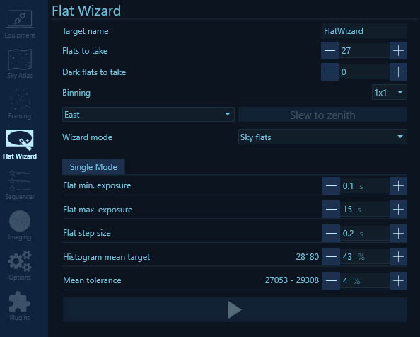

Enea Ferriani
Hai voglia di spiegarmi la storia degli ADU, come la imposti e dove?
Uso il flat wizard (una delle icone sulla sinistra) e imposto i parametri come vedi dalla foto allegata. Basta cliccare nelle caselline e scriverci dentro, facendo attenzione alla virgola che è il punto... tutto qui... Il tempo massimo di esposizione è abbastanza lungo per via dei filtri in banda stretta che richiedono pose più importanti
Allegato 53625
Re: M81, Galassia di Bode, 17/05/2024
Allora è come faccio io. Avevi parlato di ADU...
la differenza è che io faccio i flat con una flatbox e non lal cielo.
Enea Ferriani
Histogram mean target è espresso in ADU
Esatto, scusa, io guardavo solo il valore, non l'UDM.
Siamo allineati.

Ciao, io non ho esperienza con i Newton ma per le stelle , escluderei il punto di fuoco.
Potrebbe esser il correttore di coma che non lavora bene o la sua distanza, qualche flessione o il fok non perfettamente ortogonale con il tubo... Bisogna armarsi di pazienza e capire quale fattore ti crea il problema. Un Newton a f4 non e' semplicissimo da mettere in funzione, ma ne vale la pena di perderci tempo perche' e' uno strumento valido

Intanto ho lavorato su quanto sono riuscito ad ottenere, e il risultato alla fine non è poi da buttare.
I parametri li riassumo nuovamente qua sotto, soggetto e orario sempre lo stesso.
https://sites.google.com/site/eneafe...20elaborazione
Acquisizione:
- 17/05/2024, 23.10
- Crevalcore (BO)
Attrezzatura:
- Montatura equatoriale GoTo AZ-EQ6 Pro
- Riflettore newtoniano F4 250/1000
- Camera ASI294MC
- Correttore di coma F4/5.
Calibrazioni :
- Esposizione di 30 secondi per 240 pose.
- Gain 30.
- 30 Biases, 15 Darks, 20 Flats
Ho lavorato su tre strade parallele su PixInsight.
- La prima con elaborazione automatica WBPP
- La seconda croppata il più possibile, che è quella che mi piace di più, utilizzando Graxpert durante il processo per pulire il fondo
- La terza alla vecchia, senza Graxpert che nel frattempo mi si è bloccato
Allegato 53644
https://drive.google.com/file/d/1OxN...usp=drive_link
Allegato 53645
https://drive.google.com/file/d/1eJj...usp=drive_link
Allegato 53646
https://drive.google.com/file/d/1dP3...usp=drive_link
Poi ho fato anche un collage delle tre, giusto per giocare un po' e metterle a confronto.
Allegato 53647
https://drive.google.com/file/d/1K7w...usp=drive_link
Che ne dite? A me come detto piace molto la seconda, che ha una sorta di effetto 3D nel nucleo.
