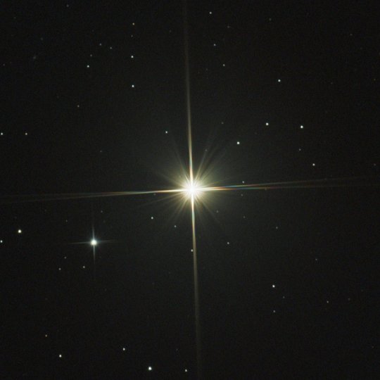

Questo è senza l'upgrade,
Allegato 53653

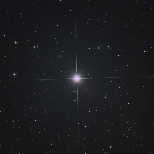

e questo è con l'upgrade.
Allegato 53654

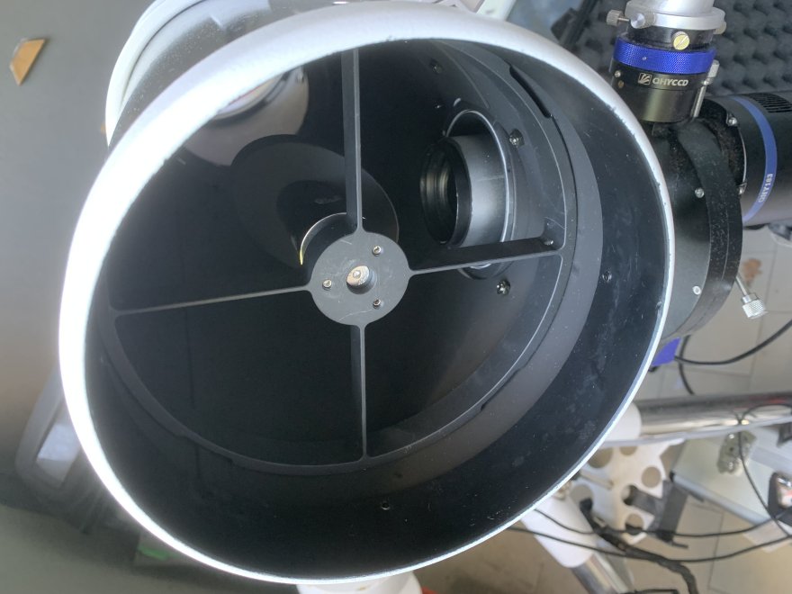

All'interno della confezione c'è gia un correttore che ho inserito nel focheggiatore prima degli oculari o della camera.
Quindi il correttore deve essere posto alla giusta distanza (solito 55mm dal correttore al sensore)?
Io lo inserivo fino alla battuta ed infatti sporgeva.
Allegato 53655

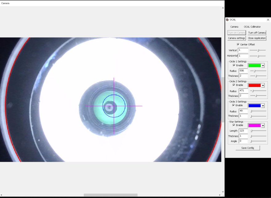

Ho riprovato a fare la collimazione alla luce del sole :-) , tenendo il correttore di coma appaiato al focheggiatore come nella foto
Allegato 53657
e questa volta mi sembra che sia andata meglio.
Allegato 53658
L'allineamento viene fatto attraverso il collimatore Ocal, il cerchio rosso dovrebbe essere il tubo del focheggiatore, mentre il cerchio blu con il crocicchio viola dovrebbe essere la centratura della telecamera che viene riflessa dallo specchio.Essendo centri concentrici dovrei riuscire a centrare la telecamera che si intravede nel cerchiolino grigio dello specchio primario.
