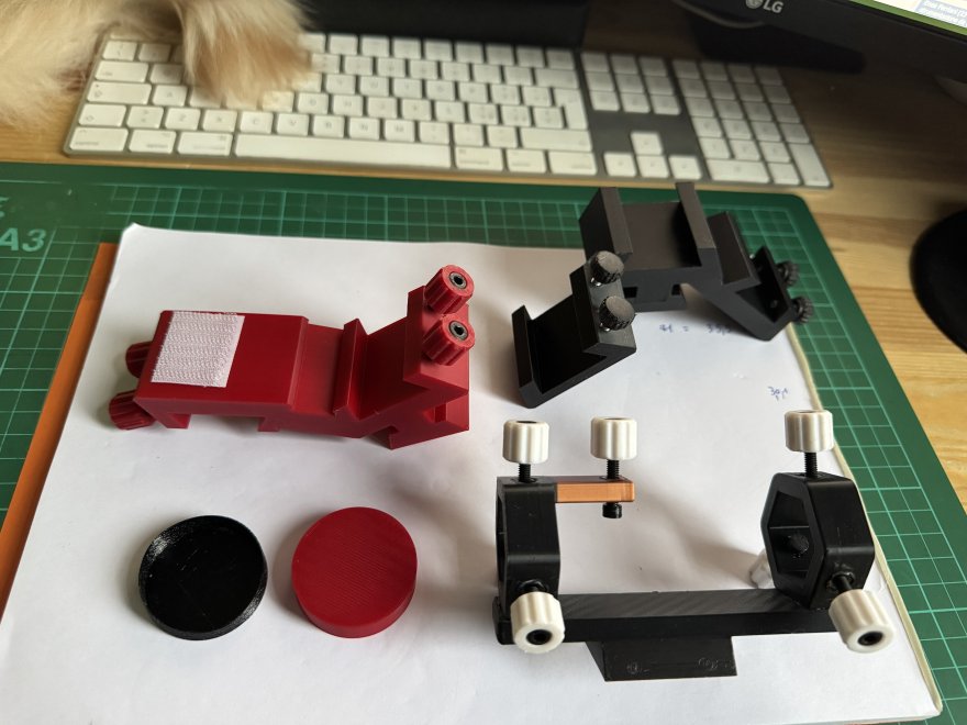

eccomi con alcune delle mie stampe, porta finder vari, porta laser, tappi per oculari di varie dimensioni e anche un telescpio guida fatto con una lente da binocolo di 70mm
Allegato 54177Allegato 54178

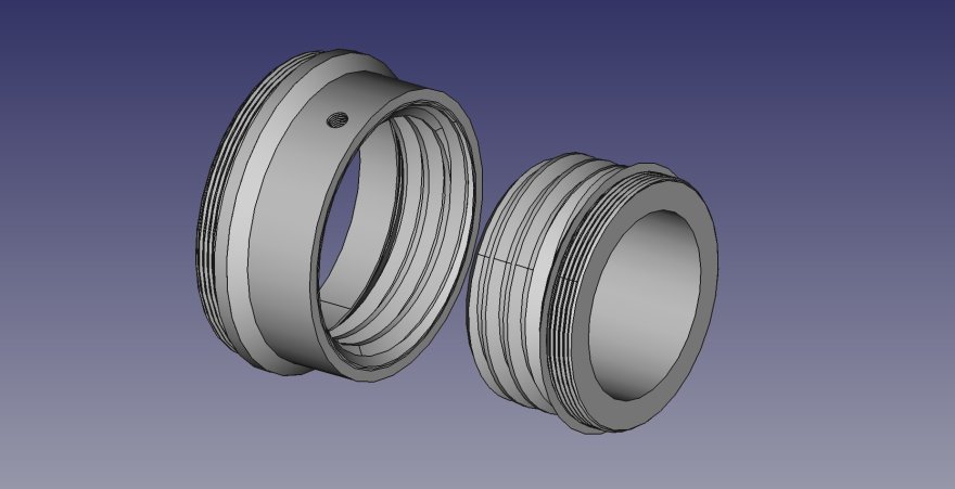

Le filettature sono la parte più rognosa, per rispondere in breve: non sono incluse di default (almeno in Freecad).
Ci sono degli addon in Freecad che però sono essenzialmente orientati alla creazione di viti / filettature maschio. Quelli che uso io sono ThreadMaker oppure ThreadProfile, quest'ultimo mi è stato utile per creare la filettatura non standard per l'attacco sul retro cella del mio Schmidt-Cassegrain Meade.
Ho provato anche Autodesk Fusion nella versione per uso personale, ma ho trovato la parte delle filettature ancora più legata agli standard e meno flessibile. Magari (sicuramente) c'è modo di utilizzarla in maniera più professionale, ma non ci ho studiato sopra più di tanto perché usando Linux è pure un casino riuscire a far girare Fusion... :rolleyes:

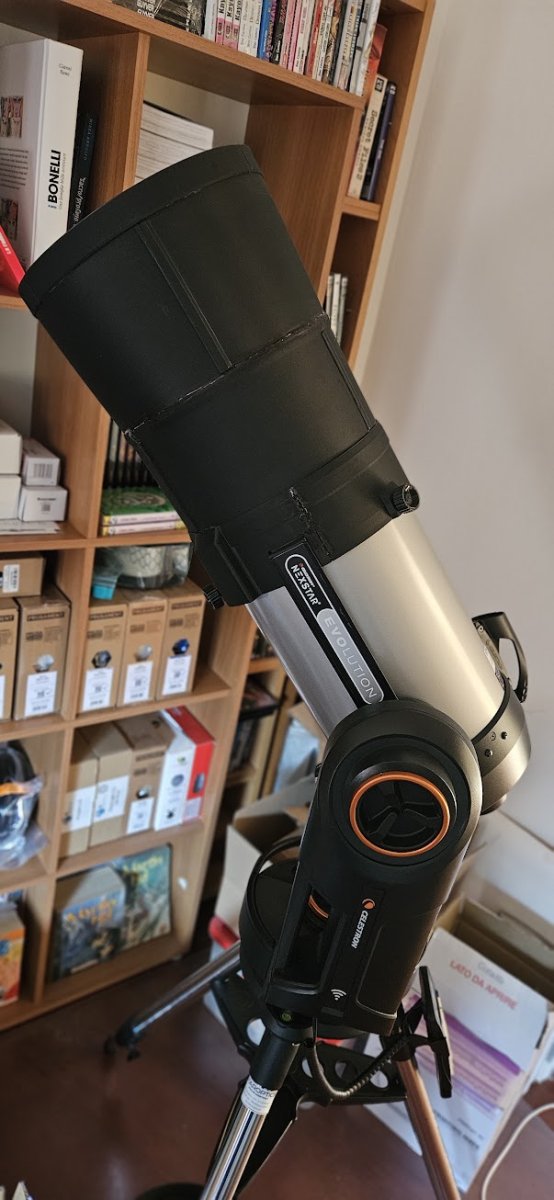

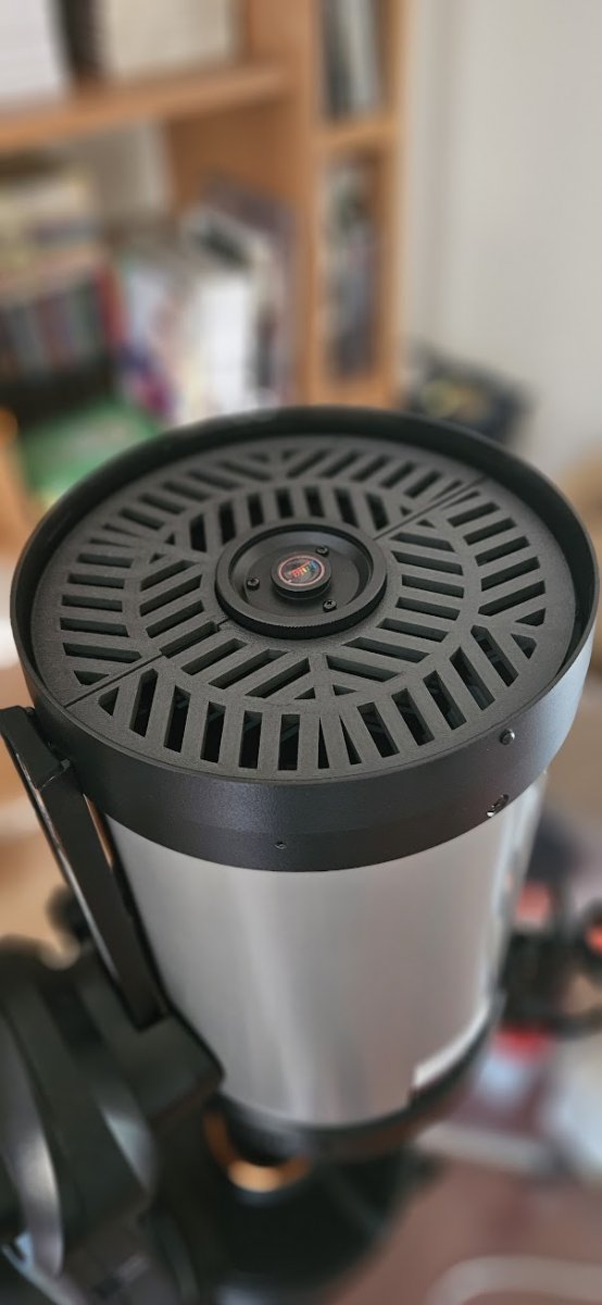

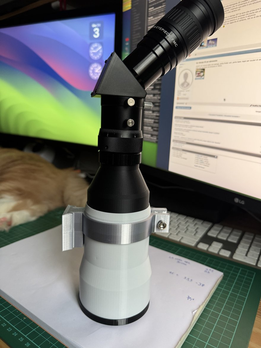

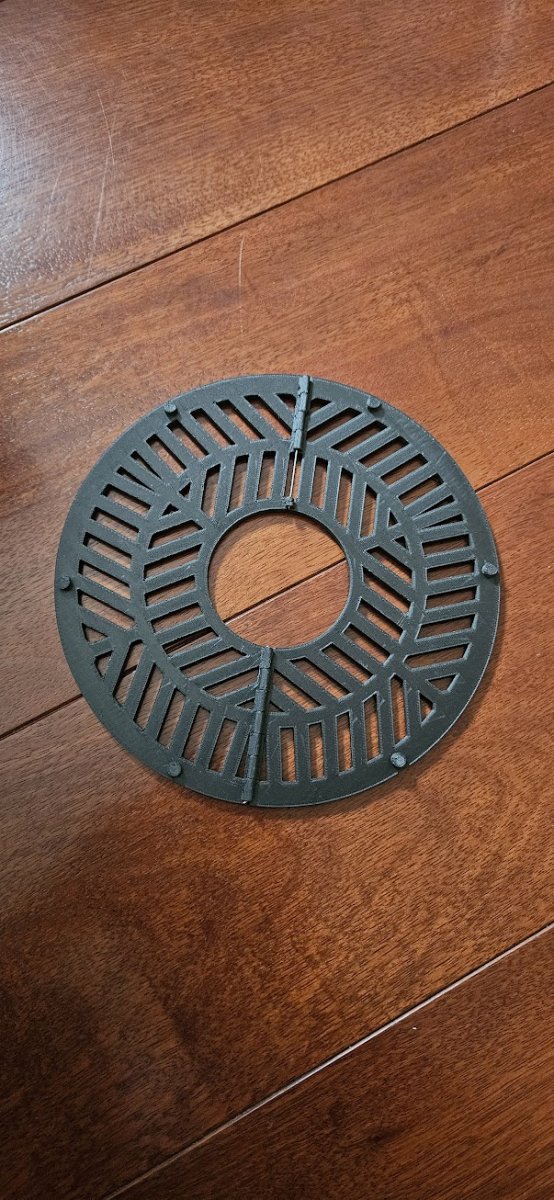

Un po' di accessori astronomici stampati in 3D:
Maschera di Bathinov
Allegato 54430
Allegato 54427

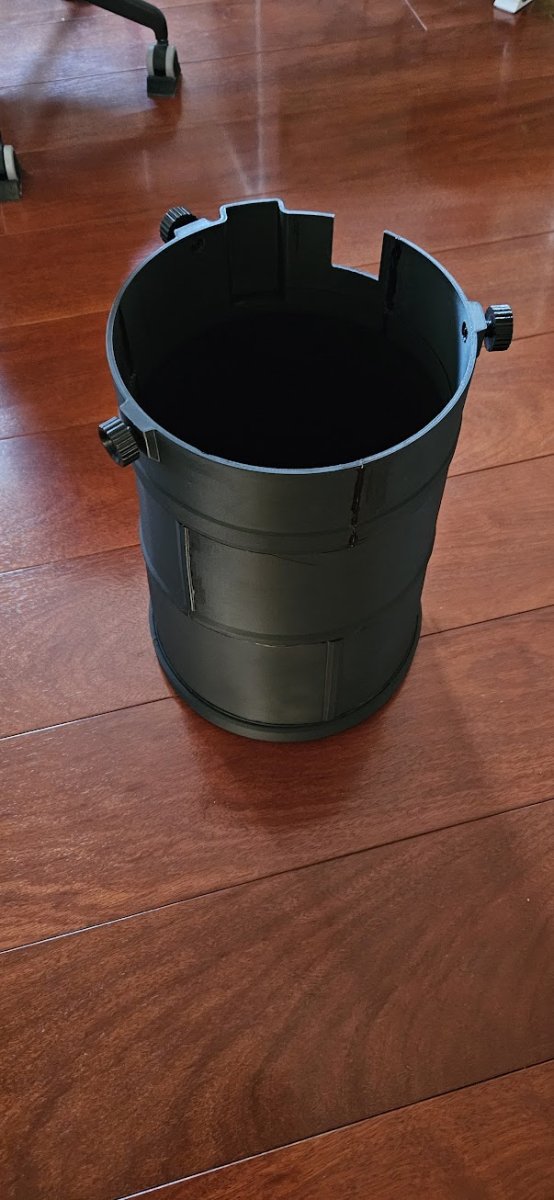

Paralume anticondensa
Allegato 54428
Allegato 54429

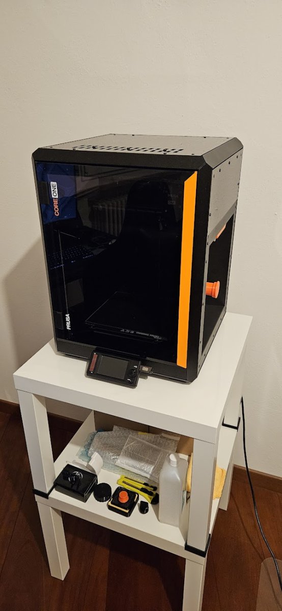

Giusto per tornare in tema:
Con un kit di aggiornamento la mia Prusa MK4S è diventata una Prusa Core One:
Allegato 55358
Ora ho una corexy, e ho riciclato i motori, le piastre di stampa, l'estrusore, l'elettronica, il display, le barre filettate.
Con una Bambulab si può?
Re: Stampa 3D per astronomia
Quanto è costata l'operazione?
Nettamente meno che sostituire una bambulab vecchia con una bambulab nuova!
