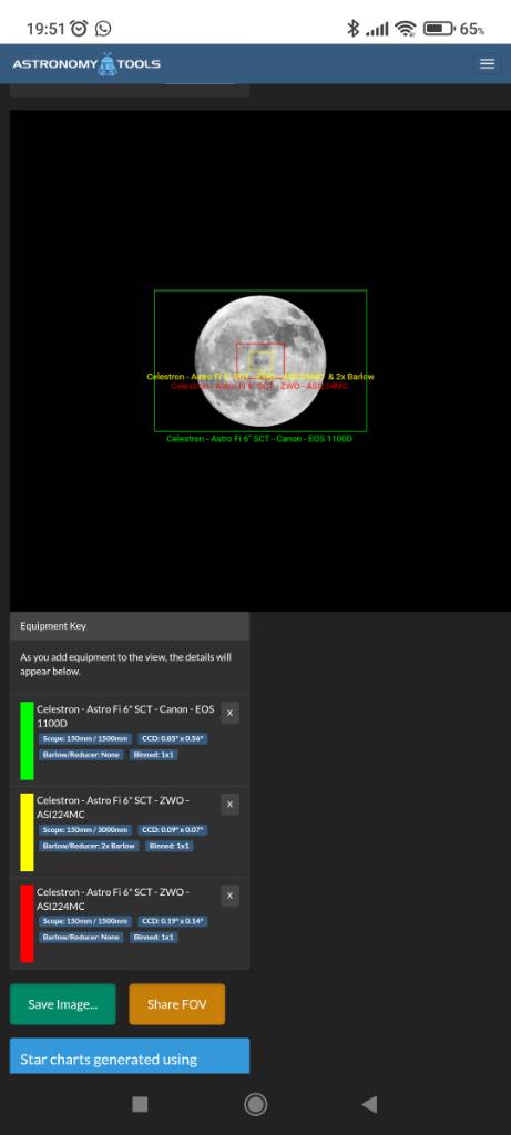

Il telescopio va bene. Per la telecamera conviene prendere una con pixel da 3.74 micron. Abbinato ad una Barlow 2x arrivi al corretto campionamento per fare foto ad alta definizione, ma avrai un campo di ripresa stretto.
Senza Barlow potrai fotografare la Luna al doppio del campo. Per la Luna intera dovrai usare la reflex.
Puoi fare tutte le simulazioni con astronomy.tools.
Allegato 54406

Grazie mille sei stato molto chiaro. Al momento vorrei concentrarmi sul planetario, magari più in la proverò anche deep sky.
Facendo un po' di prove con astronomy.tools ho visto che:
con questa configurazione:
telescopio+camera avrei un campo stretto e volendo prendere la luna per intero dovrei utilizzare un riduttore.
Allegato 54409
telescopio+camera la prenderei per intero e con una barlow 2x o 2,5x mi concentrerei su qualche dettaglio.
Allegato 54410
Su quale configurazione mi converrebbe optare?
Re: Attrezzatura fotografia per iniziare
Con la prima configurazione, usando la camera indicata, con una barlow 2x sovracampioni e non va bene. Al massimo dovresti usare una barlow 1.5x difficile da reperire in giro a costi umani.
Dovresti usare il riduttore celestron per questa tipologia di telescopio che se non ricorso male porta la focale intorno a 7. Il riduttore Celestron costa. Altri riduttori, come quelli che vedi in giro a 0.5x sono fondi di bottiglia inutilizzabili in foto.
Prova a fare una simulazione con questa camera con pixel da 2 micron, quindi no barlow.
Il mak delle celestron è otticamente e meccanicamente migliore nel newton (a mio parere), oltre ad avere un diametro maggiore.
Hai però una focale più corta e quindi puoi riprendere la Luna. E' anche vero che non sempre fotografi la Luna piena e quindi hai dimensioni del satellite più piccole sul sensore, anzi la Luna piena, solitamente non si fotografa con un telescopio.
