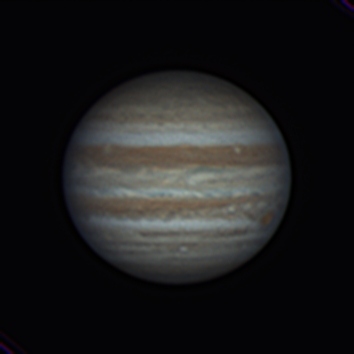

Ripresa di Giove di un paio di giorni fa. Seeing non eccellente però c'è di buono che sto imparando a riprendere un po' meglio i pianeti, prestando attenzione all'istogrammaAllegato 54502
Sotto con le critiche. E' troppo scuro? Uso eccessivo dei wavelet?
Re: Giove sempliciotto
Brava! schiariscilo con un software di grafica del tipo Gimp
Ciao,
si, la ripresa è buona nonostante il periodo infausto per le riprese planetarie.
Hai molti dettagli.
Puoi migliorare l'elaborazione, puoi renderla più luminosa ed un pelo meno tirata. Con che software hai elaborato?
concordo con chi mi ha preceduto

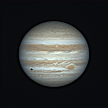

Grazie ragazzi. Ho elaborato con registax e astrosurface. Ho fatto vari tentativi e questo mi pareva il miglior compromesso tra segnale e rumore. La prossima volta provo a tenere il gain più basso e aumentare l'esposizione, se il seeing lo permetterà. Metto un'altra ripresa di Giove fatta qualche giorno prima

foto splendida! complimenti! :)
MissStrange
In astrosurface usa il tool 'Levels'. Ti consente di sfruttare la dimanica disponibile rendendo l'immagine più luminosa.

Con il passaggio di Io, bella!
:sbav: belle!
Con che strumentazione le hai fatte?
Sparebit, con il C8, la camera planetaria asi 224mc, focal extender 2x e filtro uv ir cut.
L'ombra che si vede è quella di Europa
