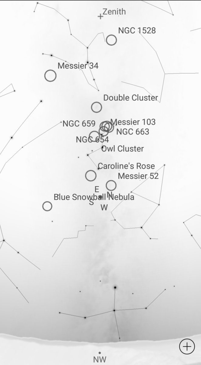

M52 (I2r, 16', 6.9), chiamato anche "October Salt & Pepper", è meno appariscente del cugino M37 (il vero "Salt & Pepper). A 63x risultano almeno 30 stelle uniformi tra cui in primo piano spicca una giallognola (mag 8.25). A 183x il numero supera le 50, ma il campo reale più ridotto fa apprezzare meno il distacco dal resto del cielo.
NGC7789 (II2r, 25', 6.7), Caroline's Rose, ben più tenue del precedente (la magnitudine non inganni visto che si sparge su un campo più ampio); il 24mm da 49' di CR fornisce la giusta visione di insieme e si apprezza la forma forma circolare, almeno una 20-ina di stelle con centro meno ricco e con fondo leggermente più scuro, sembrano emergere chiaroscuri anche tutto intorno: un certo chiarore di fondo lascia presagire che ci sia dell'altro mascherato dall'inquinamento luminoso. Passando da 63x a 111x il campo si riduce e non si apprezza il (già tenue) stacco col resto del cielo, ma le stelle almeno raddoppiano.
digressione 1: qui vicino c'è NGC7662 (28", 8.3) Blue Snowball Nebula, a 63x appare azzurrognola, chiaramente non stellare. Aumentando col 18mm il bordo risulta più intenso del centro. C'è qualche stellina vicina che aiuta per la messa a fuoco, ma anche a 250x niente di più appare al suo interno
NGC457 (II3r, 20', 6.5), Owl Cluster. Questo mi piace un sacco, a 63x spiccano in tutto il loro splendore una 30-ina di stelle: i due occhi del gufo (uno giallo, mag 5 e uno azzurro, mag 7), le ali (una comincia con una stella gialla mag 8.6) e la coda. Varie coppie e un paio di triangolini equilateri completano il petto. Il triangolino più a nord (verso la coda) sembra lasciar intravedere in uno dei sui vertici una doppia: passando a 111x questa risalta chiaramente, salendo ancora con gli ingrandimenti (183x, ma si perdono i colori) il numero di stelle che spuntano passano almeno ad una 50-ina. Bello poi tornare a 63x: il campo largo lo fa risaltare e in distolta appaiono più stelle di prima... adesso che si sa dove cercare! Abbozzo pure un disegno:
Allegato 54556
M103 (III2p, 6', 7.4) Piccolo e poco luminoso, con una insolita forma triangolare, la stella più brillante (mag 7.2) è bluastra e posta in un vertice, spicca anche una stella gialla all'interno. A 63x conto una 20-ina di stelle. Poco concentrato, col 11mm a 183x la visione è la migliore e si contano ca. 30 stelle, ma niente asterismi che la mia immaginazione renda degni di nota.

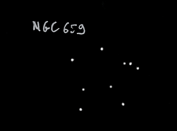

NGC659 (I2m, 5', 7.9) è piccolo e a 111x col 18mm nella parte centrale emerge il pentagono che lo contraddistingue: uno dei vertici sembra avere una doppia. Aumentando a 183x diventano addirittura 3, ma per separarle bene passo a 250x: sono proprio tre, ne appaiono poi altre due dentro il pentagono. Nei sui 5' ne vedo comunque solo 12. Abbozzo pure qui un disegno:
Allegato 54557

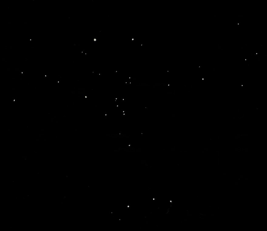

NGC663 (III2m, 15', 7.1) l'asterismo è più complesso del precedente, a 111x conto una 50-ina di stelle, almeno una decina a coppie. Al centro, con un po' di immaginazione, appare la sua impronta digitale: un cuore. Niente disegnino ma si vede qui (evidenziato in rosso):
Allegato 54558
NGC654 (II2r, 5', 6.5) A 63x appaiono due stelle prominenti, inizialmente non sembra ci sia altro ma poi in distolta qualche lumino fa capolino. Col 18mm a 111x risaltano almeno altre 10 stelle ma una luminosità di fondo lascia presagire ce ne siano di piu: passo a 183x e ne conto una 20-ina, mi spingo a 250x ne conto almeno una 30-ina. In 5' da due stelle a trenta, un bel esempio di come l'ingrandimento scurisce il cielo!

M34 (II3m, 25', 5.2) a circa 15 gradi dal precedente, rado nei suoi ben 25', ma con una decina di stelle doppie. Almeno una 60 di stelle appaiono a 63x, o forse di più ma non è netto dove finisce perchè la zona è ricca di stelle.
NGC1528 (II2m, 25', 6.4) grande come il precedente ma con una bizzarra forma triangolare, sembra un albero di natale (isoscele, con doppia al vertice superiore), stelle di simile luminosità lo rendono bello uniforme: a 63x risaltano almeno una 50-ina di stelle. Col 18mm a 111x (CR 27') ci sta giusto giusto e si perde la visione d'insieme, ma c'è un interessante "bisciolino" al centro di tre stelline allineate, a 250x ne appare una quarta.

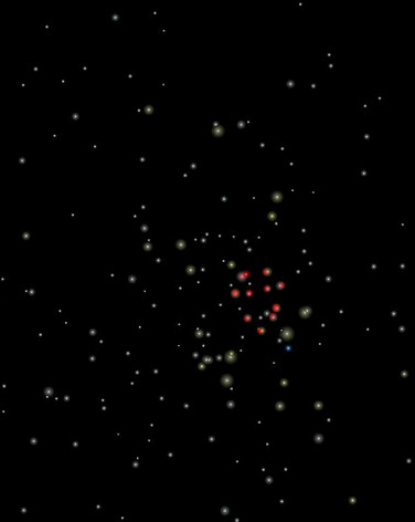

NGC1857 (I3m, 9', 7) A 63x si vede subito una stella principale (giallognola) e tre secondarie, ma si intravede altro, almeno una 15 di stelline. Passando a 111x ne appaiono di più ma rimane piuttosto rado per essere una cateogria "I": direi che quel che c'è veramente non si vede.

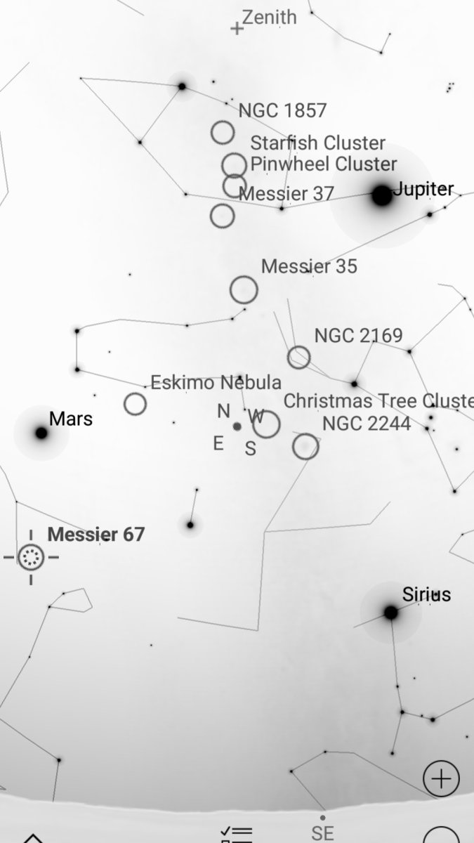

M38 (II2m, 15', 6.4) Nessun colore ma tante doppie coppie, sembra rado a prima vista, specie al centro, ma un chiarore di fondo indica che c'è altro: a 111x appaiono infatti almeno un'ottantina di stelle ben definite.
M36 (II3m, 10', 6) più piccolo ma più compatto e bello da vedere. una 50ina di stelle appaiono già 63x.
M37 (II1r, 15', 3.6) sicuramente più bello degli ultimi due: le stelle principali sono meno luminose dei precedenti ma già a 63x c'è un tripudio di puntini piuttosto uniformi (almeno un centinaio a prima vista) con una stella giallognola (mag 9.2) che fa capolino su tutte. A 183x si apprezzano vari asterismi: spiccano rombi, triangoli e varie doppie; spingendo oltre con gli ingrandimenti ci si diverte a far apparire stelle che prima percepivi solo in distolta... qui ci si può passare delle ore! Il numero di stelle distinte che emergono è incontabile anche da cieli urbani.
M35 (III2m, 25', 5.1) molte delle sue stelle sono piuttosto luminose, quindi sembra ben più ricco di quanto la m faccia pensare: già con il 24mm fanno capolino almeno una ottantina di puntini luminosi. A soli 24', quindi a fianco, dovrebbe esserci NGC2158 (mag 8.6 in 6'): vedo una zona con 4-6 stelline ma non riesco a percepire altro, penso servano cieli più scuri.
digressione 2: qui vicino c'è NGC2392 (47", 9.6) Eskimo Nebula, un puffetto perfettamente rotondo, vagamente azzurrognolo, la cui luminosità degrada verso l'esterno, con stella al centro (mag. 10.5), vicino a meno di 2' c'è una stella più grande che aiuta per la messa a fuoco.
NGC2169 (III1p, 5', 5.9) Il 37! Inconfondibile questo piccolo ammasso ha la forma del numero 37 stilizzato (e specchiato su gli schmidt-cassegrain). Sullo spigolo del 3 appare una doppia: l'avevo notata in passato e ne avevo preso nota, sono in effetti due stelle separate da 2.56" di mag 7.15 e 8.15 (HD41943). Col 18mm a 111x si vedono già bene, spingendo oltre si stacca ancor di più.
NGC2244 (III3m, 39', 4.1) Xmas tree. Alla base dell'albero tre belle doppie accompagnano la stella più luminosa (s-Monoceratis) a sua volta doppia abbastanza stretta (mag 4.3 e 7.8 a 3") ma ben risolvibile. Sulla cima c'è la nebulosa cono... invisibile in visuale!
NGC2244 (III2m, 29', 4.8) brilante ammasso nel cuore della Nebulosa Rosetta, circolare, rispetto alla Rosa di Carolina le stelle sono molto più luminose; si percepisce un centro più scuro, o forse è immaginazione, direi che affermare che ho intravisto la nebulosa sia azzardato!
digressione 3: Nebulosa Medusa (mag 14 in 8'): ci provo ma già sapevo, non pervenuta. E' molto vicina (600 a.l.) e quindi molto grande come planetaria, la luminiosità diffusa in ben 8' non la rende visibile.
M67 (I2r o II2m, 25', 6.9) Ancora basso sull'orizzonte. Già a 63x appaiono almeno una 50-ina di stelle, di cui una quindicina ben risaltano sulle altre con una giallognola che fa capolino su tutte.
