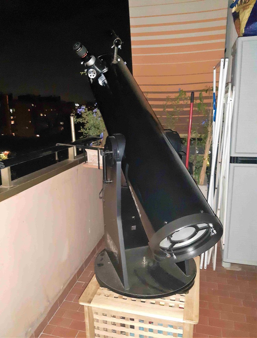

Veramente tante belle serate con il mio 203/1200 dal mio balcone di un settimo piano rivolto verso est, Luna e pianeti favolosi...
Ma il balcone, 3 x 4 metri, me lo consentiva !! Anzi alloggiava fisso di fuori, sempre termostazionato, e per posizionarlo da operativo servivano circa 2 minuti...
Successiva ristrutturazione del balcone e aggiunta di mobilia gli hanno fatto perdere il posto, in favore di un dobson da 10", che però tengo in garage e uso molto meno :hm:
Da casa ora ho il Mak 127 su Azgti, complessivo abbastanza versatile e di veloce operatività, ma ancora rimpiango la semplicità e la resa del mio dobson balconaro...
Allegato 54634
