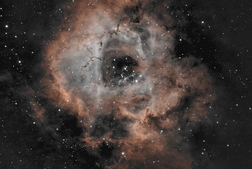

Come preannunciato ho acquistato il filtro SV220 Dual Band da 7nm e la scorsa settimana negli unici 2 giorni di semi sereno (in realtà c'erano delle lievi velature) sono riuscito ad acquisire 5 ore di luce di NGC 2237 Nebulosa Rosetta. il setup è sempre lo stesso tranne che per il filtro. Trattasi di 160 lights da 180sec l'uno. Elaborazione eseguita con Siril, GraXpert, Gimp.Allegato 54733
La sequenza standard che utilizzo per elaborare prevede .
Siril : eseguo lo script OSC_Extract HA-OII e prendendo i due files nella cartella Results faccio Pixel Math e ricavo il canale G con la formula 0.5*Ha+0.5*OIII dopo di che eseguo l'estrazione dello sfondo, riduzione rumore verde, saturazione del colore e stretch con Trasformazione Istogramma. Salvo poi in fit e anche jpg.
GraXpert : importo il file fit in GraXpert ed effetuo un ulteriore piccolo crop e poi il Denoise e salvo in Fit 32bit

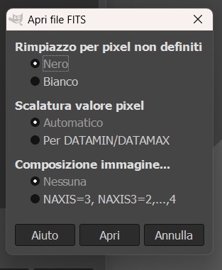

Gimp : a questo punto quando faccio per aprire il file fit su Gimp mi si apre una finestra Allegato 54734 che mi chiede come aprire su Gimp il file fit. Io per non sapere ne leggere ne scrivere non modifico nulla e clicco su apri ma a questo punto si crea il problema, perchè Gimp mi apre in alto a sinistra 3 immagini bianco e nero ognuna un pò diversa tra loro e non un'unica immagine a colori. L'unico modo quindi per far aprire a Gimp un unica immagine a colori e quella di aprire su Gimp non l'immagine salvata su Graxpert in fit ma in jpg. Ad oggi purtroppo faccio così ma vorrei tanto sapere perchè Gimp quando mi apre delle immagini provenienti da GraXper in fit mi apre 3 imagini in bianco e nero e non una sola a colori.

Se passi al tif 16 bit prima di andare su Gimp?
Re: Filtri a banda stretta Ha+OIII economici.....funzionano ?
Ho trovato una soluzione sommaria. Quando carichi su Gimp si apre questa finestra : Allegato 54742
Se si sceglie NAXIS=3,NAXIS3=2,....,4 Gimp carica il file ma quando poi lo salvi è sempre da 10Mb quindi tante informazioni si perdono.
Sarebbe bello capire perchè .....
