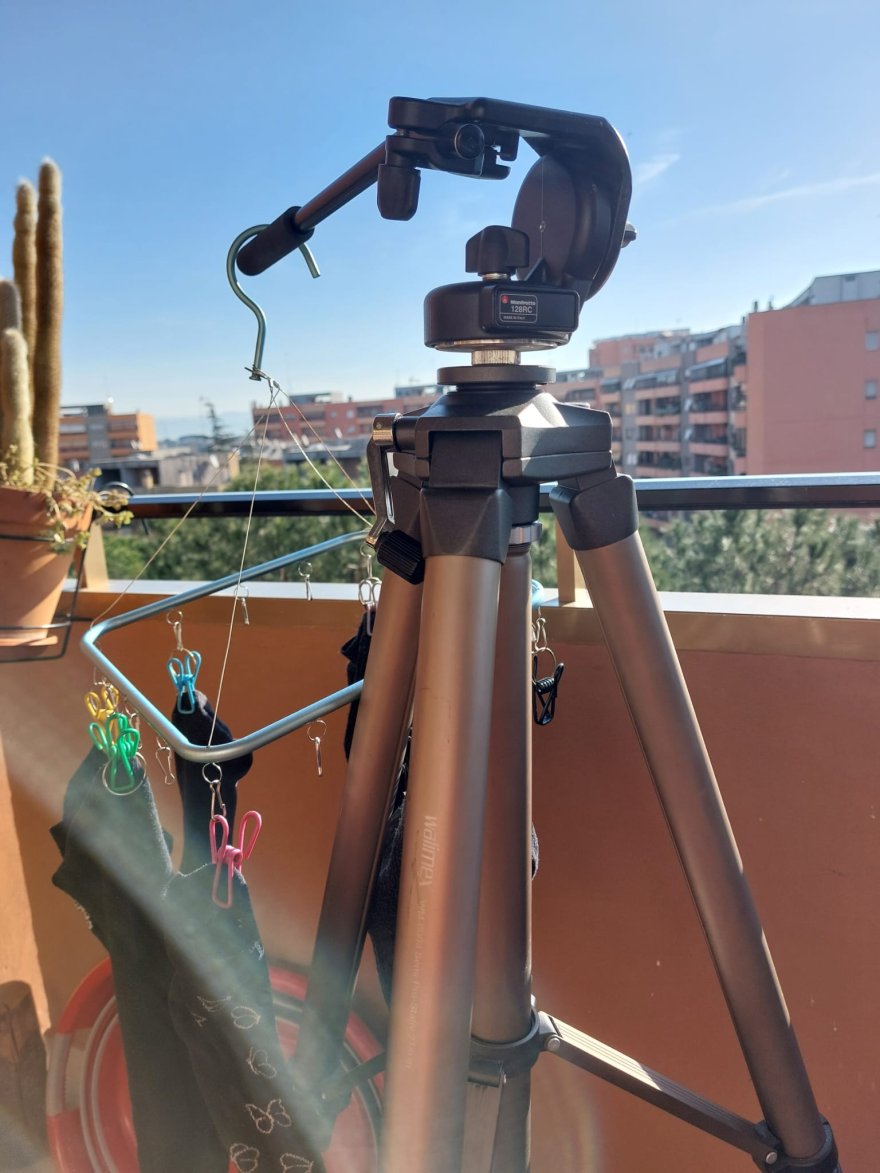

E allora siamo almeno il tre ad averlo... eccellente compagno da più di 10 anni insieme al suo inseparabile Walimex WM - 6003 !!
Però per uso astronomico (a parte forse il Mak 90) trovo scomodo il puntamento, causa eccentricità del sistema e baricentro mai fisso. A quel punto preferisco la Azgti (sempre sul Walimex con la sua comoda cremagliera), usata anche solo in manuale.
N.B.: ciò che è appeso al Manfrotto rappresenta bene il tipo di compromessi che l'astrofilia richiede...
Allegato 54800
