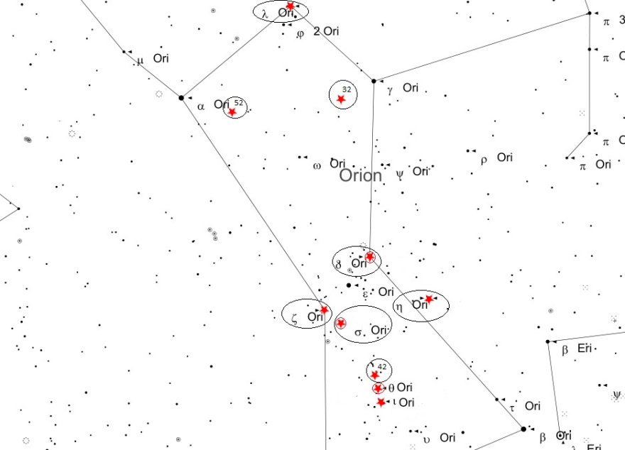

Con il 90mm la nebulosa si vede, ma io andrei a cercare altro, perché comunque sempre della stessa nebulosa più diametro c'è e più si vede, sempre da considerare un cielo buio almeno per diametri così.. ma già a puntare la sola cintura di Orione ha il suo effetto e poi le stelle doppie che sono un vedere diverso e anche una buona esperienza nel valutare i limiti massimi dello strumento...
Allegato 54955
Qui però invece di un 32mm di oculare opterei per un 6 e 4mm..
Re: Consigli per osservazione M42
Bellissima quell'immagine di Orione con tutte le doppie , ne ho fatto uno screen shot , con calma mi andrò a cercare una per una tutte le loro separazioni .
