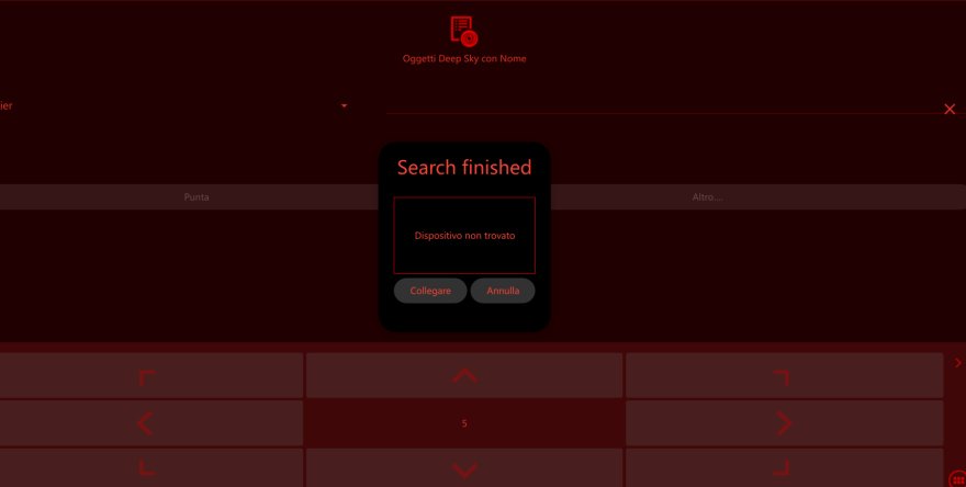

Ragazzotti ho preso una AZGTI wf ho scaricato l'app sinscan pro installato sul tablet ,lo vede collegato quando vado per collegare la montatura mi dice

Nella seconda immagine compare la riga Synscan, il che significa che il tablet è nel campo del wifi della Azgti.
Poi però la riga la devi selezionare, in modo da scollegati dalla rete domestica. A quel punto sei connesso alla rete SynScan, vai sulla schermata dell'app, vai su 'collegare' e vedrai che l'applicazione parte.
Deve funzionare per forza ! :D
esatto, sarebbe stato peggio se non compariva per niente! ;)
Se la montatura ti compare sul tablet , sicuramente ci sarà qualche impostazione sbagliata su quest'ultimo .
Risolto ! Ho cancellato tutto e rinstallato sinscan pro ora funziona

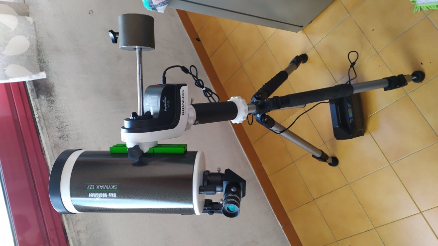

Allegato 54755
In posizione:biggrin:
ho solo provato il funzionamento, qui il cielo è nuvolo ,tra poco piove
Il cavalletto la regge bene non vibra per niente il goto sembra preciso lo verificherò quando il cielo mostra le stelle ,attenzione! prima di iniziare l'lineamento al polo ,il telescopio deve stare a sinistra guardandolo da dietro se lo metti a destra punta sbagliato
Il Software che uso per fare il go to è skysafary 6 pro
Vedo che hai un buon treppiede e che lo tieni basso. Con il treppiede proposto di serie ed abbastanza esteso (io osservo in piedi), il telescopio vibra, ma non in maniera indecente...
Da quanti chili è il contrappeso ?
Ottimo Sky Safari 6 Pro , lo usavo con una monobraccio Celestron , vedo che il cattivo tempo non ti molla , bisogna cogliere l'attimo , Gennaio e Febbraio sono due mesi poco proficui per le osservzioni .
Concordo, mi sembra giusto. Il contrappeso è da due chili ?
