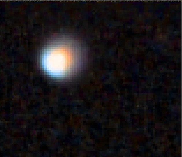

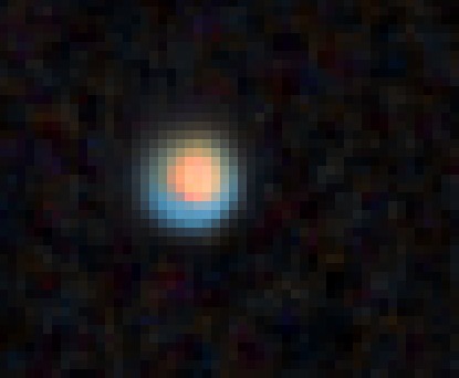

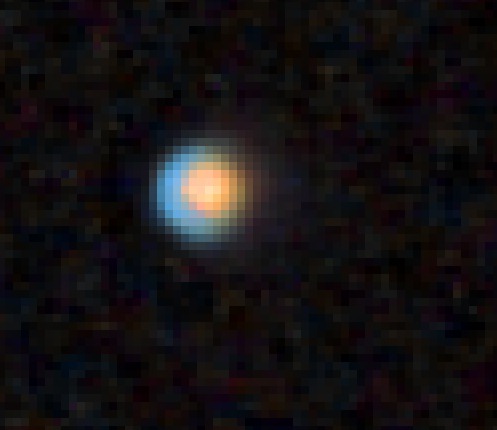

Ti condivido le foto di due fotogrammi della serata del 7 marzo. Ho notato che la lettura dell’inclinazione viaria un po' se la se il debayer è applicato o no. Comunque l’inclinazione del sensore non sembra essere critica. Comunque pesno che l'immagine di riferimento corretta sia quella "a colori" essendo la fotocamera a colori.
SCATTO 38 no debayer
Allegato 54874
SCATTO 38 debayer
Allegato 54875
SCATTO 59 no debayer
Allegato 54876
SCATTO 59 debayer
Allegato 54877
Re: Primo scatto con autoguida ngc 2905 come vi sembrano le stelle?
Ciao, ma quella foto che stai misurando, e' uno degli scatti a 180 sec?
Se e' cosi non ha senso la misura che stai facendo, se vuoi verificare il corretto assemblaggio del tuo sistema fai uno scatto a fuoco da 15 ,20 sec e poi lo misuri.
Un valore di HDF 7.7 e' altissimo ( sono arc. sec.), bisogna capire se e' dato dal fuori fuoco, dalla guida o dall'assemblaggio del setup... ma con scatti cosi lunghi non si puo' capire...

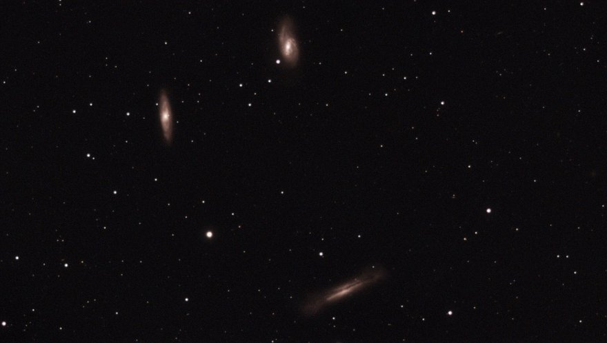

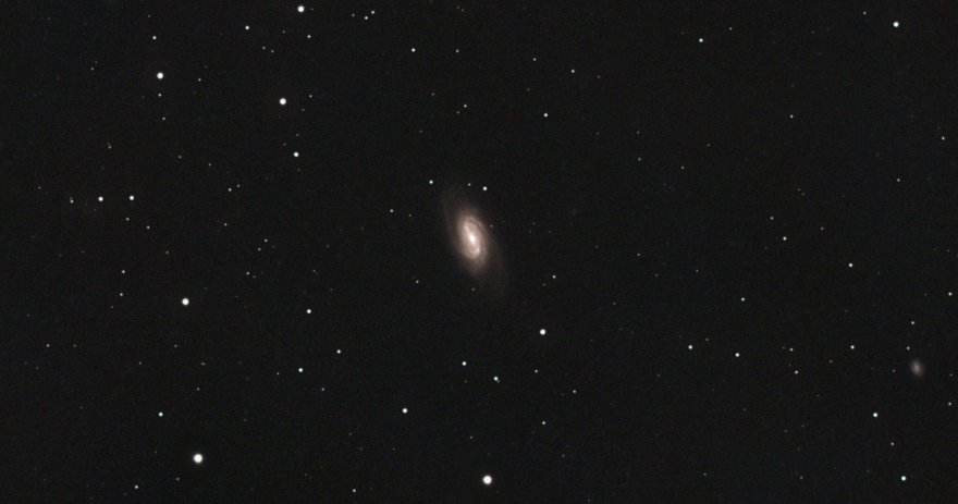

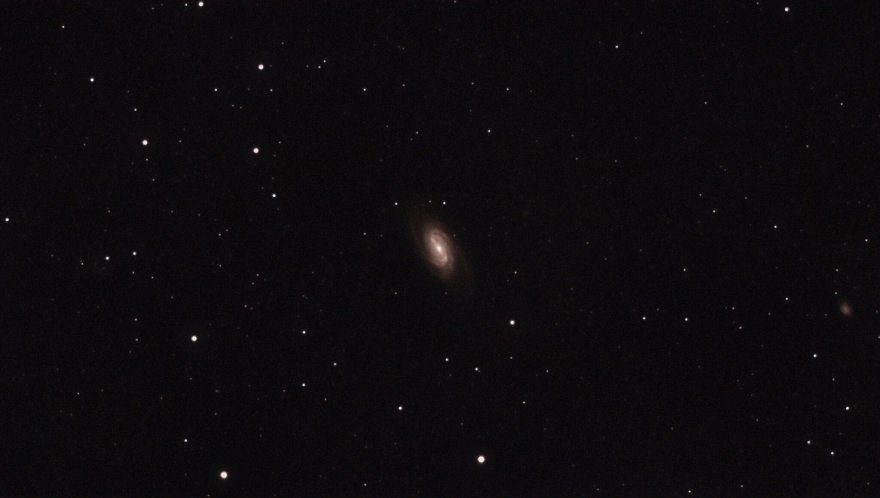

Prendendo atto dei punti precedenti ho cominciato a giocare con i distanziatori. Le seguenti foto sono state fatte a diversi backfocus.
La prima con un backfocus di 44mm (un millimetro in meno dei 45mm dichiarati dal produttore)
La seconda con un backfocus di 45mm (quello dichiarato dal produttore)
La terza con un bacfocus di 48mm (tre millimetri in più di quanto dichiarato dal produttore)
Purtroppo a causa della piccola porzione di celo disponibile ho dovuto riprendere 3 soggetti diversi
M67 44mm backfocus
Allegato 54930
https://www.flickr.com/photos/202039...posted-public/
Tripletto del leone 45mm backfocus
Allegato 54931
NGC2905 48mm backfocus
Allegato 54932
Sembrano buone, io pero' non riesco ad aprire la piena risoluzione.
Quello che pero' mi sembra di vedere e' che hai il lato destro della foto (la mia destra intendo) piu' a fuoco rispetto al sinistro.
Non so se e' solo una mia impressione.. confermi?
No non è una tua impressione, infatti ho fatto diverse foto anche con differenze di back focus esagerati per esclusione la cosa, il problema del leggero fuori fuoco a sinistra persiste in tutte e tre le foto. Mi viene il dubbio che il foro del porta oculare o il sensore sia un po' decentrato rispetto al asse ottico. Potrebbe essere?
puo' essere.. o puo' esser il sensore non in piano con l'asse ottico.
Se fossi in te farei ancora una prova... ruota il sensore in diverse posizioni e vedi se il fuorifuoco e' sempre nello stesso punto o ti varia di posizione... magari ti va a posto in qualche posizione specifica...
Ripeto,a non vederla a piena risoluzione, le stelle sembrano tonde , quando si e' cosi vicini ad avere il tutto che lavora correttamente, bisgna davvero intervenire di poco per aggiustare i dettagli.
Pero' ripeto, e' piccolino, la foto numero due mi sembra quella meno affetta da questa differenza ma sono soggetti diversi, non si puo' valutare bene.. dovresti fare, se possibile, le prove sullo stesso soggetto, per capire meglio cosa succede...
Allegati: 4

Questi sono gli ingrandimenti delle stelle ai 4 angoli della foto del tripletto del leone.
Alto sx
Allegato 54937
Basso sx
Allegato 54938
Alto dx
Allegato 54939
Basso dx
Allegato 54940
la camera di ripresa, come e' fissata? Usi la filettatura o e' tenuta ferma con le viti?
Dentro il porta oculare da 1,25" e bloccato con la vite del porta oculare
