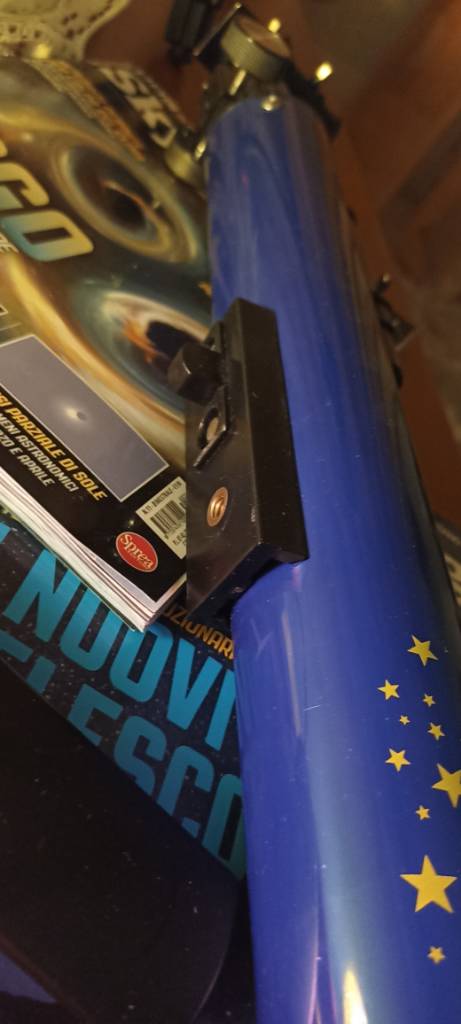

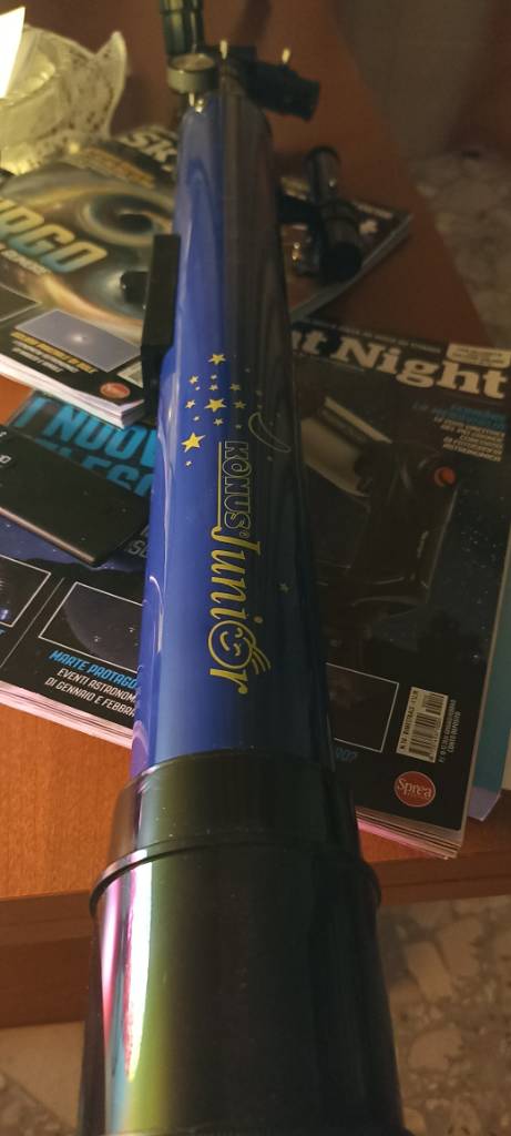

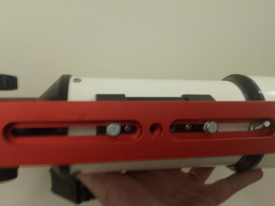

Che bella discussione.Qualche mese fa ho comprato in un mercatino un konus junior 60/600 a 15 euro con tutti gli accessori. Come montatura aveva un piccolo treppiedi impossibile da usare. Buttata. L'ho montata su un treppiedi fotografico ma balla troppo. Per ora l'ho provato sul terrestre, sul Sole e Luna e mi piaciuto molto. Star test perfetto. Un poco di cromatismo ma non così fastidioso. Vorrei usarlo sulla EQ5 ma devo capire come sostituire l'attacco che aveva per la micromontatura. Forse la lente ha una piccola muffa che vedo solo osservando nel tubo senza oculari. Gli oculari sono piccolissimi, credo gli H24? Così si chiamano? Quello da 12mm che lo porta a 50x è limpido e nitido. Quello da 6mm secondo me è un poco rovinato. Ho anche un adattatore per oculari da 1,25", ma con il diagonale vado oltre il fuoco, quindi devo usarli senza diagonale.
Scrivo qui per capire come e se è possibile modificare l'attacco per la montatura.
Allego un paio di foto, consigli?

Ciao Alby , penso che basterebbe montare una mini barra vixen al posto di quella parte nera che è fissata adesso sul tubo , oppure fissarla direttamente su quella nera esisistente .
Probabilmente sei in possesso di un oculare Huygens con sigla H , si tratta di un oculare costituito da due solo lenti piano convesso
Re: Sessantini alla riscossa!
Elimina quella protuberanza di centraggio e avvita la slitta vixen al suo supporto.. l'ho installato così sul tubo Newton come cercatore ...

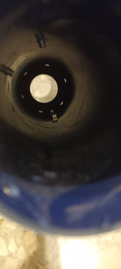

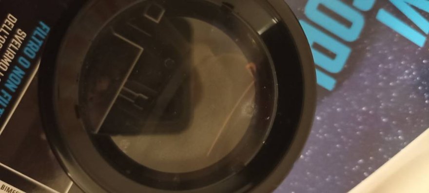

Ok, avete stimolato il mio lato oscuro e questa mattina ho smontato il sessantino per una revisione completa.
Una cosa per volta. Il doppietto anteriore oltre ad essere sporco credo abbia una muffa. Allego foto. Come si toglie?
Il supporto della montatura è imbullonato all'interno, ma troppo dentro per poterlo sbullonare ed imbullonarlo dopo.
Idee? Oltre al taglio della protuberanza? Anche qui allego foto.
Questa mattina sono in versione mr Hyde [emoji1]Allegato 54839Allegato 54840

Pulito e sistemato, alla meglio, sulla EQ5 :)Allegato 54841

Questa mattina l'ho provato sul Sole, anche se era nuvolo e wow! Zero vibrazioni [emoji1]

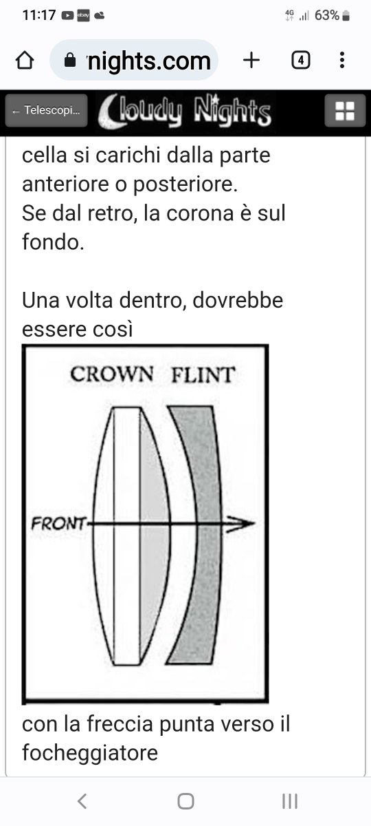

@Alby68a è strano che abbia così tanto cromatismo si tratta di un f12 , sicuro di non aver montato al contrario i due vetri dell'obbiettivo ?
Vedi se può aiutarti questa .Allegato 54845
Ciao free. Non ho smontato il doppietto, ho rimosso la lente con tutto la cella. Come detto il cromatismo è minimo. Ieri sul Sole non si vedeva ma hai bordi del campo era visibile un sottile anello blu.
Allegato 54847

@Alby68a , pensavo avessi smontato il doppietto , in quanto avevi scritto di come eliminare una muffa tra i due vetri dell'obbiettivo .
Fortunatamente la muffa o forse altro era sul lato interno della lente e non tra le lenti :)

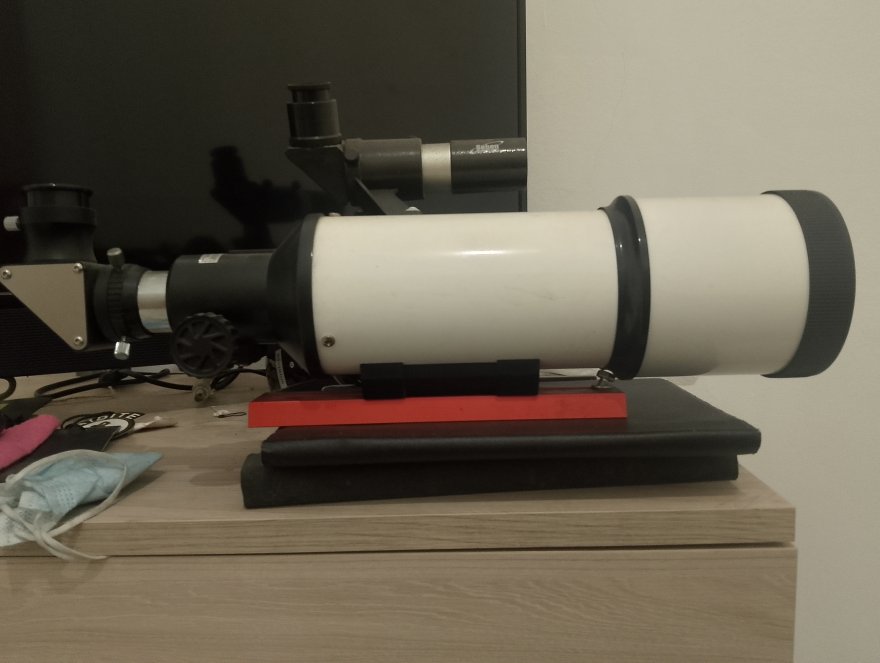

Per esclusivi motivi di spazio ho dovuto ripiegare sul molto più piccolo e leggero TS SD APO da 102/711mm ad f7 del peso di soli 4Kg, so bene che la stessa ottica declinata ad f10, ovvero a 102/1000mm, mi avrebbe dato una ben più corposa resa ottica, ma avrei finito per non usarlo quasi mai per insuperabili problemi di spazio sul mio balcone.
Ed ecco il motivo per cui sullo stesso balcone utilizzo molto più comodamente i MAK da 102m e 127mm ed il RUMAK da 152mm, perché sono meravigliosamente compatti ed usabili in allegria e molto comodamente.

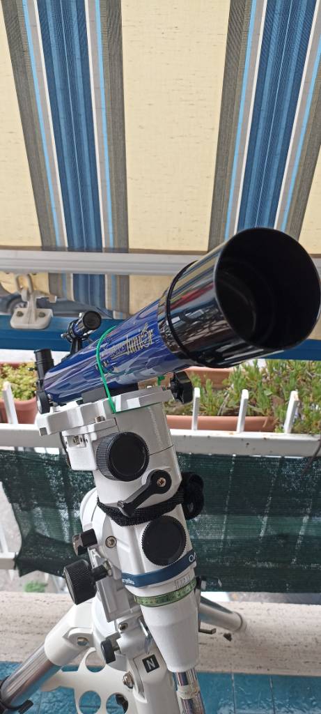

Ciao @Gonariu , secondo me sarà un impresa usare i cerchi su una eq1, il mio consiglio,se intendi cercare oggetti nel deep è di munirsi di un cercatore di diametro maggiore come ho fatto io , usare il classico 6x30 in cieli cittadini , non è molto fruttuoso , io mi trovo benissimo con il 8x50 angolato , lo monto su tutti i miei telescopi all'occorrenza.
