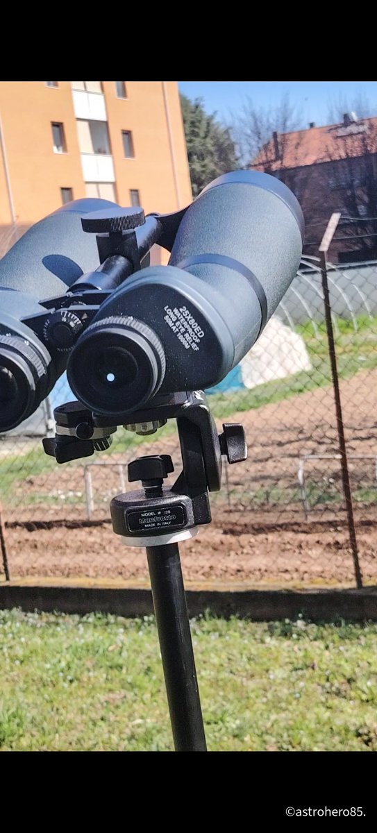

Da aprile 2022 ho il 25x80ED IBIS dove un giorno nel 2022 fine aprile ho visto Saturno di giorno, e si è visto il dischetto con l'anello credo 17".
Giove mostra molto facilmente le due bande equatoriali e i festoni blu.
E marte è rosso solo nella. Apparizione 2022 era a 14,9" un mese prima della opposizione 2022, ho visto. I chiaro scuri.
Venere è un vero spettacolo con 25x80ED.
Vi chiedevo perché il 25x80ED è così "risolvente" come potenza ottica astronomica, vi allego alcuni dati :
Focale:450mm
F/5,62
D=80mm
Dimensioni 46x23x10cm.
Ingrandimenti 25x.Allegato 54961

un aereo FCO, ZRH mi ha marcato la zona di cielo e ho visto sirio però con 20x80ED, ma il 25x80ED è costruito benissimo...
vi racconto un po' su ibis....
iBis è una marca cinese ma di qualità.
nel 2019 esce il 20x80ED con 80mm di qualità e super nitido con 3,2 ° di campo, f4, e costa 329,00 in origine 289,00. ci ho visto d'estate, nelle basse bresciane mantovane l'evolvere di cumulonembi alti 10-12km.
nel 2021 Tecnosky fa uscire il 25x80ED progetto di un signor binocolo dove la felice equazione tra f5,62, 80mm, e 450mm (con Individual Focus) mostra dettagli davvero interessanti di Giove, Venere e Marte, Saturno e perfino mi è capitato di osservare con 25x80, elusivo pianeta Mercurio. con 25x80ED, ho visto Sirio, Vega, Capella, Deneb, Altair e Arturo di giorno, a debita distanza dal Sole.
nel 2022, Tecnosky crea la famiglia degli angolati, 70mm, 82mm (mio), 100mm, 120mm e il concorrente diretto del Fujinon 40-150ED il IBIS angolato, 150mm.
con angolato IBIS 82mm a Aprile 2024 ho beccato Marte di giorno, con 5,3" secondi d'arco.
Saturno nel 2025 avrà 19.5" e ricordo con 25x80ED, ho visto un bel disco di 18" medi, con le "bande saturniane".
ma montare 10mm x2 oculari sul Angolato, a 47x i pianeti maggiori e le stelle sono molto più risolute.
oramai si sa, tengo definitivamente, 25x80ED, che 20x80ED che 15x70HD. al mio compleanno 25 ottobre 2025, andrò da Michael Bianco, mio eroe Valdostano.
il 16x50 con un elemento spianatore mi sembra più secco del 15x70Hd ma, appena viene il tramonto, con 15x70Hd vedo stelle fioche di +1 magnitudine apparente, non vale il discorso su Sirio che sbarluccica a -1,47. | -1,33.Allegato 54963

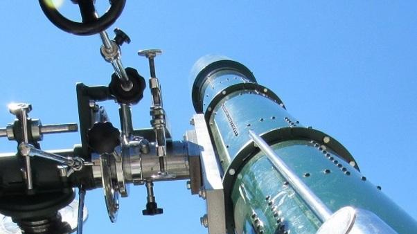

FRIGNANOIT, vedo che sei di MONFESTINO, sede di un osservatorio privato che mi pare di ricordare, dotato di uno dei rifrattori amatoriali di più grande diametro e pure con alto rapporto focale.
Se tu hai messo spesso l'occhio in quel super rifrattore, sai bene di cosa porta con se un buon diametro, associato pure ad un'alto rapporto focale.
Ovvero non basta dire rifrattore, magari di soli 60mm, per godere di visioni adeguatamente risolventi, ma alla voce rifrattore va pure associata la parola diametro ed anche l'ingrandimento a partire da quello risolvente e poi salire fino a che il seeing lo consente, ha il suo perché.
Quindi parlare di buone visioni planetarie a 25x, in un binocolo 25x80 è francamente eccessivo.
Leggendo FRIGNANOIT mi sento un po meno solo ed anzi, confortato, perché le sue osservazioni collidono con le mie esperienze sul campo.:)
Re: 25x80ED top su planetario e deep Sky.
@Giovanni BRUNO Quel rifrattore si chiama Jules Verne, 220/3500mm f15..
Allegato 54964
Frignanoit, grazie della bella foto del gigantesco rifrattore da ben 220/3500mm e quindi ad f 16 , con quello si che si intravvede persino il paradiso.:)
