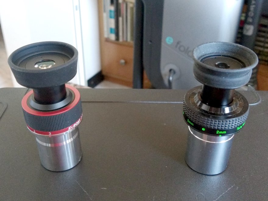

A me serve per l'apetto, per avere un setup che entri in uno zaino "fotografico", il quale oltre al "tunnel" centrale dove sta il tubo, ha sei scomparti (tre a DX e tre a SX), due sono dedicati al Quark prominence, con relativa batteria, cavetteria, alimentatore e filtro UV-IR cut da 50,8 mm, il terzo è per il diagonale da 50,8 mm, nel quarto ho il prisma di herschell da 31,8 mm e lo spianatore 1x da 50,8 mm, il quinto è per il TMB Paragon 40 mm e l'ultimo per i vari ocularini da 31,8 mm (zoom 2-4, uwa 18 mm e plössl 32 mm) in cui trova posto ora anche lo zoom svbony.
In attesa di usarlo sul cielo, l'ho messo "al banco" (sul tele torrettato) per le solite misure di rito.
Allegato 54988

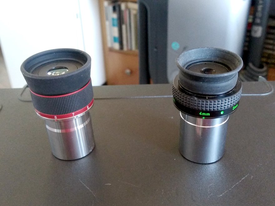

Peso 171 g, per confronto il naglerino segna 163 g; per le misure i due differiscono di qualche mm in altezza.

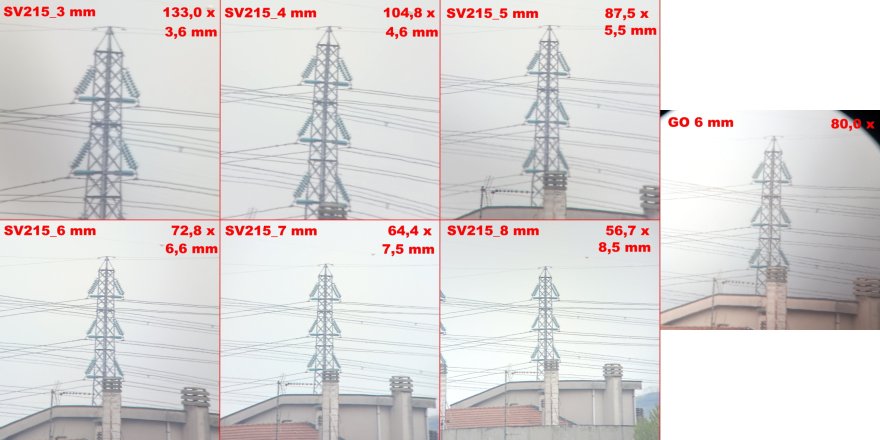

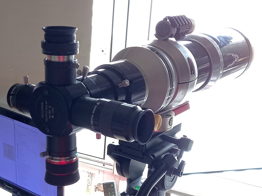

Sul revolver oltre i due zoommini, ho usato come oculare tester il baader GO 6 mm di cui conosco abbastanza precisamente i parametri (ho anche un HM 25 mm vintage, ma troppa differenza di focale per la verifica delle riprese).
Innanzitutto il campo, l'ho misurato sia con le riprese che in visuale col classico metodo della CTR vettoriale, avendo sufficiente concordanza di dati, con selezione ad 8 mm il campo è di 53,6° e sale costantemente al ridursi della focale, con tacca a 3 mm si arriva a un'anticchia meno di 58° (57,96° se volete le misure precise).
Riguardo le focali effettive, lo zommino è un 3,6-8,5 mm la scalatura è discretamente precisa a 1 mm, riassumendo:
- a 8 mm è 8,5 mm;
- a 7 mm è 7,5 mm;
- a 6 mm è 6,6 mm;
- a 5 mm è 5,5 mm;
- a 4 mm è 4,6 mm;
- a 3 mm è 3,6 mm.
Allegato 54989 Dati riferiti all'uso con l'apetto 80/480 mm
Quindi confermato grossomodo quello che si legge sugli altri forum, d'altronde anche il naglerino non è precisissimo essendo un 2,1-4,2 mm (campo quasi costante tra 49,2° e 49,4°), però va più che bene, non solo è abbastanza piccolo per stare sul revolver insieme al naglerino (oltre al plössl 32 mm e al 18 wide), ma si sovrappone in focale per soli 0,6 mm il che va più che bene per l'uso sull'apetto.
