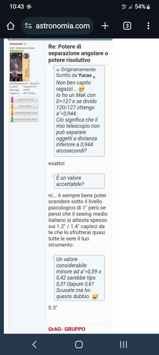

Sempre da Etruscastro .Allegato 55046
Non capisco il perché se lo dice un pincopallino come me non è più vero .

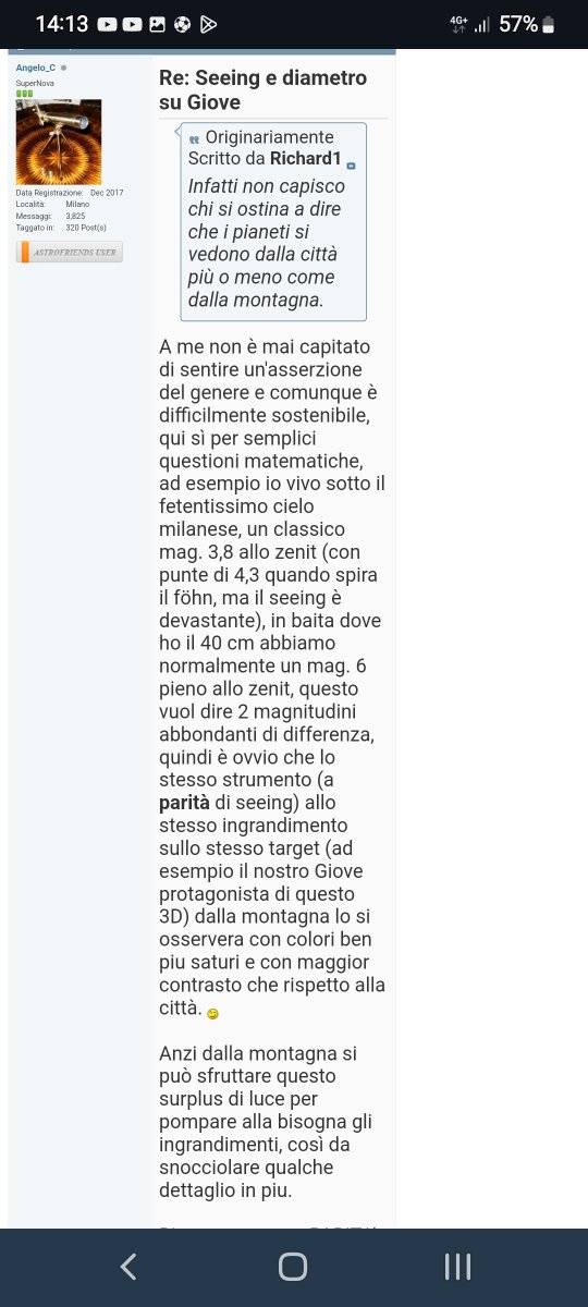

Qui parli di seeing stabile , non avevi detto che il seeing stabile è solo concettuale ?Allegato 55047
Re: Potere di risoluzione angolare
E qui paragoni il tuo telescopio a (Allegato 55048 parità di seeing ), ma come !!

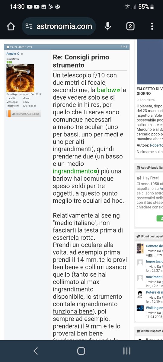

Guarda un pòAllegato 55049 cosa ho trovato , parli proprio tu di SEEING MEDIO ITALIANO , allora mi chiedo , ma di cosa stiamo parlando ?
Mi hai ripetuto tante volte che il seeing medio italiano non esisteva e adesso !!!

Re: Consigli primo strumento
Un telescopio f/10 con due metri di focale, secondo me, la barlow la deve vedere solo se si riprende in hi-res, per quello che ti serve sono comunque necessari almeno tre oculari (uno per bassi, uno per medi e uno per alti ingrandimenti), quindi prenderne due (un basso e un medio ingrandimento) più una barlow hai comunque speso soldi per tre oggetti, a questo punto meglio tre oculari ad hoc.
Relativamente al seeing "medio italiano", non fasciarti la testa prima di essertela rotta.
Prendi un oculare alla volta, ad esempio prima prendi il 14 mm, te lo provi ben bene e collimi usando quello (tanto se hai collimato al max ingrandimento disponibile, lo strumento con tale ingrandimento funziona bene), poi sempre ad esempio, prenderai il 9 mm e te lo proverai ben bene (ovviamente facendo la collimazione con tale oculare, che sarà al momento il massimo ingrandimento disponibile).
Se dopo qualche mese vedrai che tra le varie osservazioni fatte, ce ne dovessero essere alcune, dove sentivi che era possibile "tirare" di più, allora potrai (SE lo ritieni opportino e/o prefetibile) salire ulteriormente con gli ingrandimenti, magari prendendo un 7 o un 7,5 mm e allora farai la stessa cosa, te lo proverai ben bene e se la serata permette, collimerai con quell'oculare e se ancora ci dovessero essere serate in cui anche tale oculare sembra andare "stretto", si puo valutare di prenderne uno ancora più corto.
Insomma la regola generale è collimare lo strumento (OGNI strumento) al massimo ingrandimento permesso dalla serata, perché parlare di seeing medio italiano è secondo me un non senso (l'Italia è orograficamente estremamente articolata, non è come le praterie americane), se la mia postazione osservativa ad esempio ha spesso seeing stabile da 1,5 arcsec userò gli ingrandimenti che mi permette la mia postazione osservativa e lì poco mi tange sapere che il seeing medio italiano (ammesso che qualcuno lo abbia mai misurato e poi fatto una media) è magari sui 3 arcsec (vorrà dire che sono stato fortunato).
Se al contrario la mia postazione ha seeing fetente (ci sono alcuni che abitano in paesi all'imbocco di vallate che hanno un seeing davvero indecente 355 giorni su 365) magari su 5 o 6 arcsec (vorrà dire che sono sfortunato) mi baserò su quello per scegliere il limite per gli ingrandimenti (e magari mi darò soprattutto al deep ) e sapere che il seeing medio italiano è 3 arcsec, anche qui poco mi tange.
Io sono un caso emblematico, la baita dove ho la mia postazione montana (dove ho il dobson da 40 cm) sorge su un costone roccioso che se ne scende fino al lago d'Iseo, lì l'aria in "caduta" dal costone mi dona un seeing fetente (ma veramente fetente) 49 giorni su 50 e il mio ingrandimento tipico con uno specchio da 40 cm viaggia intorno ai 146x (oculare da 12,5 mm) e raramente vado oltre i 200x (e solo su planetarie o globulari).
La mia postazione cittadina è in una delle zone più verdi di Milano (in estrema periferia) con un grande parco (con tanto di laghetti) su due lati e la strada sotto delimitata da due grosse rotonde con interno a prato (e alberello centrale ) e palazzi bassi e relativamente lontani, insomma effetto "isola di calore" da minimo a zero, qui ti dico solo che mi capita di collimare il mio C8 a 580x e il mio corredo di base per il planetario è costituito da un 9, un 7,5 e un 6 mm (e su Marte serata permettendo "sparo" anche il 5 mm).
Quindi ripeto, il 40 mm lo avrai a corredo (oculare "cercatore"), poi prendi SOLO un oculare alla volta partendo da quello di focale più lunga e te lo provi bene bene, poi valuterai se prenderne uno più "corto" e solo dopo aver BEN provato anche questo valuti se prenderne uno ancora più "corto" e via così; senza contare che se per prudenza ne prendi chessò uno da 8 mm e vedi che potevi osare di più, vendi l'8 e ti prendi un 7 mm.
