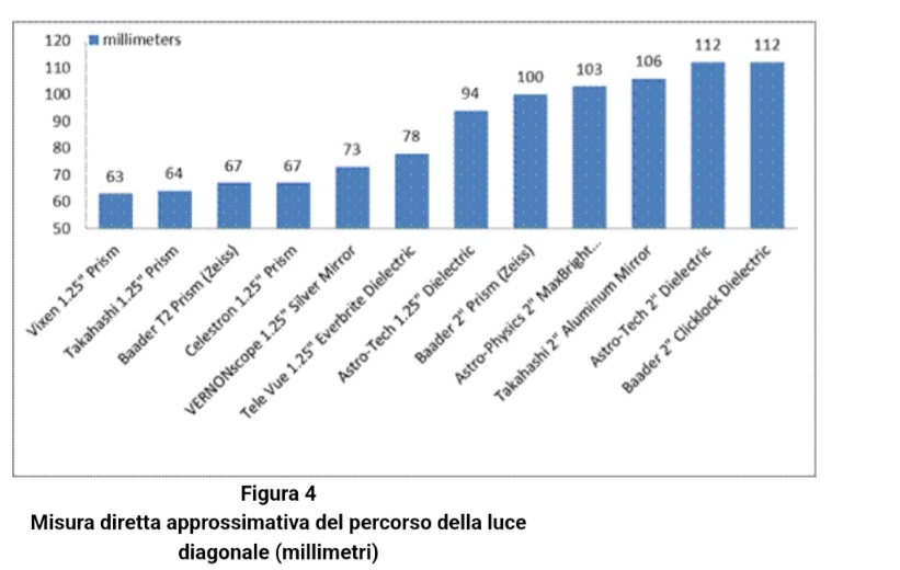

Una curiosità, anche se un po' fuori tema, come mai senza diagonale ma con l'uso solo delle prolunghe l'oculare non va a fuoco? Ho provato il 28mm da 2" del 200/1000 e in pratica per andare a fuoco sarebbe servita una ulteriore prolunga di di circa 5 cm... quindi il diagonale non serve semplicemente per avere una visione più confortevole? Ha un ruolo anche sulla distanza per la messa a fuoco?

Questa può aiutarti .Allegato 55066
Perché le prolunghe non sono sufficientemente lunghe da compensare lo spessore ottico del diagonale.
La lunghezza focale, cioè la distanza del punto di fuoco dall'obiettivo, è scritta nella curvatura delle lenti, mentre la lunghezza fisica dei rifrattori è progettata per osservare con il (più comodo) diagonale.
Perché la lunghezza dei tubi (soprattutto dei rifrattori) sono calibrati in modo da far uscire il piano focale dalla battuta del focheggiatore di mediamente 130 mm, in questa maniera si riesce ad andare a fuoco con la stragrande maggioranza degli accessori.
In ripresa entro questi 130 mm ad esempio si possono mettere ruote portafiltri, guide fuori asse e sensori di ripresa, in visuale appunto un diagonale da 50,8 mm che come ti hanno già detto ha uno "spessore ottico" di 110/115 mm (in pratica è come se fosse un tubo di prolunga della stessa lughezza), il resto lo fa il tubo focheggiatore che mediamente ha una estrazione che può arrivare da 63 a anche 80 mm, per "coprire" la distanza rimanente ad arrivare al piano focale.
