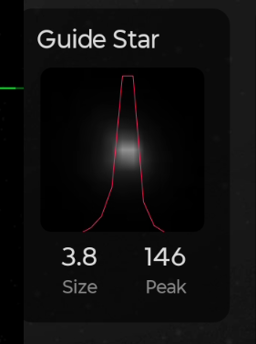

La stella è migliore se è più luminosa o meno? https://i.imgur.com/6Xl7I8f.png (allegato 2)
anche qui è sempre molto instabile : https://youtu.be/_Dhh6P48GX4?t=332

Re: Autoguida difficile - Asiair e Star Adventurer GTI
Con che focale riprendi?
Come è il bilanciamento?
La montatura è leggera e serve un buon bilanciamento
Riguardo all’incremento in calibrazione, dipende anche dalla focale di guida, se è corta serve un tempo lungo di calibrazione per veder muovere la stella
Mentre in guida il tempo dovrebbe essere inferiore al campionamento di guida (se guidi con 3 sec impulso minore di 3000ms)
Riguardo al tempo di guida puoi anche incrementare, se lo accorci troppo invece rischi correre dietro al seeing e di solito serve solo con montature strain wave che hanno errore periodico in alta frequenza, con la tua è controproducente
Non riesco a capire perché fa molta fatica in dec e perché hai usato inizialmente solo compensazione nord
