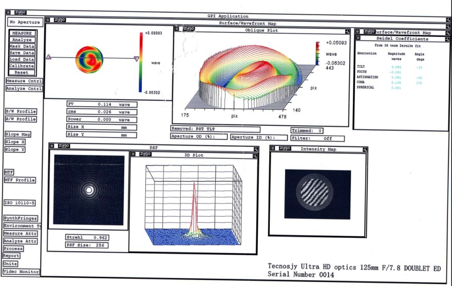

Grazie! Come valuti il suo star test? Ti posso chiedere che valori risultano dal test interferometrico sul tuo esemplare (Strehl, Peak to Valley, RMS)? Grazie.

Re: Pareri su Tecnosky 125 OWL
dopo ti scannerizzo il test

p.s. devo sempre inserirti il test al banco ottico!

questo è il test del mio esemplare n.14
Allegato 55439
