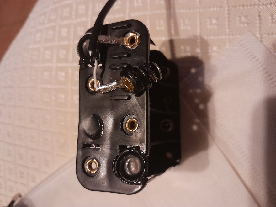

Dopo diversi anni di passione sopita ho acquistato fiducioso il telescopio in oggetto.
Le recensioni del prodotto sono molto interessanti.
Inizio l'allineamento come da manuale e trascorsi non più di tre minuti il pacco batterie di scioglie completamente.
Il calore era molto intenso. Le pile sono di qualità marca Duracell.
Lo strumento ovviamente sarà restituito al fornitore ma può essere un difetto del telescopio?
In rete ho trovato altri utenti con lo stesso problema.
Sono veramente dispiaciuto

Il problema non può essere del telescopio, per sciogliere le batterie ci dev'essere un corto, qualche polo negativo e positivo invertiti oppure masse che fanno contatto con la linea positiva.. erano già montate le batterie oppure le hai montate tu e hai invertito qualche polo.. il cavetto di connessione è il suo?

Il telescopio ha funzionato perfettamente per alcuni minuti...escludo un corto perchè il pacco batterie nei suoi collegamenti è integro.
il cavo è originale...il telescopio è praticamente nuovo di zecca

Assicurati che il voltaggio dell'intero pacchetto sia quello giusto, l'unica cosa che puoi provare e di mettere delle batterie nuove, se vedi che si cominciano a scaldare troppo lo spegni, senza un sovraccarico è quasi impossibile che le batterie fondano, si possono gonfiare se stanno troppo tempo al caldo oppure per surriscaldamento da tensione.. se la montatura ti ha funzionato è apposto e il problema risiede nel pacco batterie..

Puoʻ essere semplicemente che sia saltato qualche componente elettronico andando in corto , di conseguenza non avendo protezione contro cortocircuiti il pacco batteria a iniziato a scaldarsi e quindi a fondersi , consiglio di rimandarlo indietro .

Ho fatto un pò di misure e il pacco batterie è in corto.
Inserendo di nuovo le pile il calore aumenta immediatamente e all'uscita misuro circa 3/4 Volts.
Ho acquistato su Amazon un nuovo pacco batterie e vediamo che succede.
Vi tengo aggiornati

La skymax vuole 8 batterie da 1,5V in serie per avere 12V in uscita, l’assorbimento nominale è di 1A.
Per proteggere l’elettronica puoi inserire un fusibile da 2A in serie a uno dei due fili. Trovi portafusibile e fusibile da qualsiasi fornitore di materiale elettrico.

Si ma, lui è obbligato a seguire lo schema, metterà le batterie una al contrario dell'altra, la serie viene dai collegamenti del box, c'è qualcosa di sbagliato...

È pericoloso insistere rimettendo altre batterie se c' è un corto nel circuito, potrebbero anche incendiarsi, bisogna rispedire tutto indietro al costruttore o importatore.

Ho sostituito il pacco batterie originale con uno nuovo provvisto di interruttore acquistato su Amazon.
Il telescopio funziona perfettamente e le batterie non si scaldano.
In ogni caso informerò il venditore dell'accaduto.
Grazie a tutti della collaborazione
