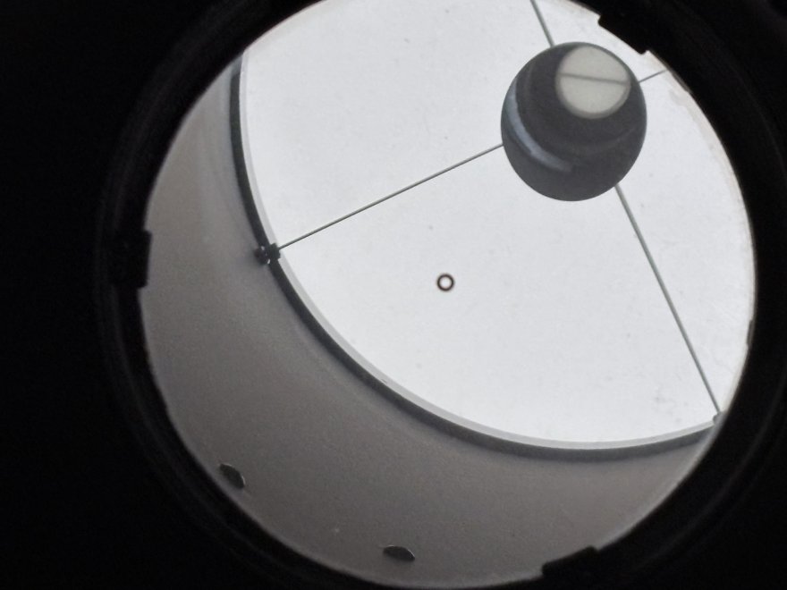

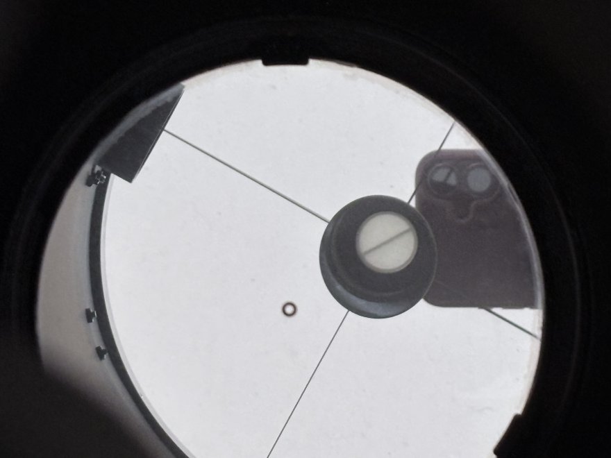

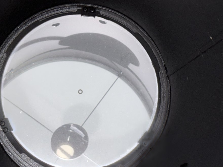

Ciao, intanto mandaci una foto del primario per valurare la cosa migliore da fare.
Re: Consiglio pulizia specchio
Allegati: 3
Grazie per il link alla discussione, ora allego le foto dello specchio e delle sue condizioni
Allegato 55668
Allegato 55669
Allegato 55670
Perdonate il flash e le foto fatte così ma credevo fosse l’unico modo per far capire… non capisco gli aloni che in una foto si vedono, non sono dovuti ai riflessi perché sono fisici ma non capisco cosa possano esser e se ho danneggiato lo specchio… in caso esistono negozi che fanno un servizio di pulizia/rigenerazione ottiche?

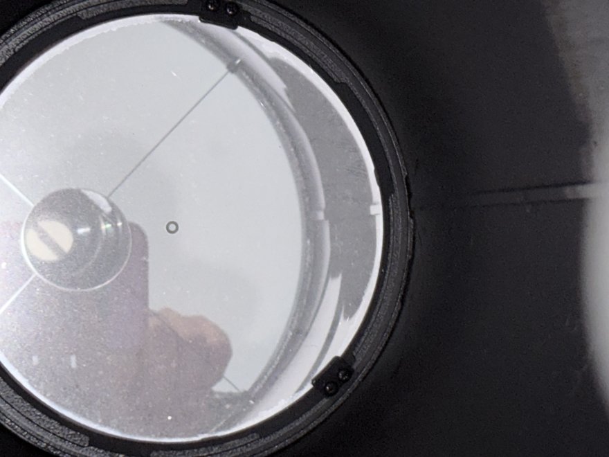

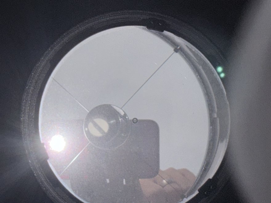

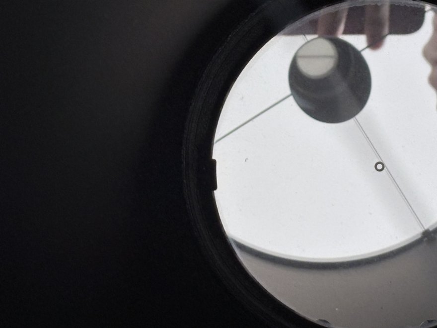

Grazie per le dritte, ora ho fatto le foto comunque dello specchio e ve le allego
Allegato 55675
Ció che non capisco è l’alone nella prossima foto e mi sembra che il “bordo” sia sporco ma non saprei proprio come è successo
Allegato 55676
Allegato 55677
I bordi sembrano sporchi. A questo punto smonta lo specchio primario seguendo la guida, tagli la testa al toro dei tuoi dubbi e tutto torna come nuovo. Non succederà nulla di che, e ti togli una bella soddisfazione.
Va bene allora procederò a pulirlo così, mi procurerò una bacinella capiente e acqua distillata, però volevo chiedere, devo ricordare come é posizionato? Cioè segnare sia sul tubo che sulla base in modo da rimontarlo nella stessa posizione? E i ganci che tengono lo specchio, quanto devo serrarli dopo?
Usa qualsiasi precauzione preventiva ti venga in mente. Tutt'al più sarà inutile in fase di rimontaggio.
qui un'altra discussione:
https://www.astronomia.com/forum/sho...hio-principale
dalla quale leggo :
"...Per pulire lo specchio primario e lo specchio secondario di un telescopio riflettore bisogna anzitutto rimuoverli completamente dalle loro sedi e sostegni, in modo che rimanga solo e soltanto lo specchio: prestate la massima cautela durante queste operazioni perchè potreste ritrovarvi con due specchi infranti. Una volta rimossi gli specchi assicuratevi che il lavello della vostra cucina sia perfettamente pulito da olio ed altro; a questo punto tappatelo e aggiungete qualche goccia, senza esagerare, di sapone liquido neutro per piatti; infine pienate il lavello con acqua tiepida a temperatura ambiente. Ora sistemate una o due spugne di quelle quadrate colorate da cucina sul fondo del lavello, in modo che gli specchi si appoggino su di esse, ed immergete gli specchi. Dimenticavo, se avete uno specchio primario talmente grande che non entra nel lavello, beh ... potete usare un catino! Adesso lasciate gli specchi in ammollo per un paio di ore. Per la mia esperienza questo non è sufficiente a rimuovere tutta la sporcizia: al termine delle due ore è necessario, con l'ausilio di un batuffolo di cotone idrofilo, detergere leggermente la superficie degli specchi. Questa operazione deve essere effettuata in ammollo. Bene, ora dobbiamo solo svuotare il lavandino e sciacquare lo specchio sotto un getto d'acqua tiepida. Non abbiamo ancora finito, infatti dobbiamo anche sciacquare lo specchio utilizzando acqua demineralizzata ed infine lasciarlo asciugare in posizione verticale, l'unica cosa fate attenzione che non cada e che non rotoli. Se al termine dell'asciugatura rimangono poche piccole gocce d'acqua qua e là piegate un tovagliolo in modo da creare una punta ad un'estremità e con essa toccate la goccia: il tovagliolo l'assorbirà. Mi raccomando invece di non strofinare il tovagliolo sullo specchio..."
