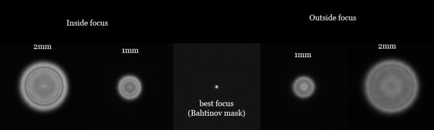

Se la figura di diffrazione (impastata o meno) è simmetrica, non si tratta di alcun disallineamento, ne del diagonale, nel dell'oculare o di altro.
Per caso la differenza di immagine tra intra ed extra e simile a questo esempio?
Allegato 55826

Re: Disco di Airy strano o normale??
Angelo_C
Allegato 55826
Si, più o meno è come questa immagine...
Allora non ti preoccupare è del tutto normale per uno strumento come il tuo, si tratta di una leggera sferica, se è come quella dell'immagine è "fuori" di poco più di 1/4 d'onda.
Gli apo medio-corti (da f/6 ad f/8) soprattutto se a due elementi, sono frutto di compromessi tra il controllo del cromatismo e della sferica (primaria), visto che se il controllo della sferica per ogni colore è troppo "preciso", lo strumento rischia di mostrare del "colore" a causa dello sferocromatismo.
Naturalmente si può risolvere il problema prendendo qualche superblasonato supercostoso. :biggrin:
Quindi vai tranquillo e goditi lo strumento, che funziona bene. ;)
