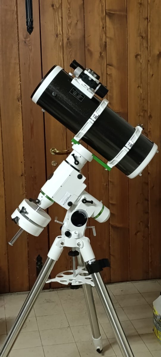

Arrivato, assieme ai temporali serali....:ninja:

Bello, attendiamo la prima luce :)
Re: Acquisto telescopio
Ottimo!
Penso che il 150/600 sia il tuttofare per astrofotografia.
