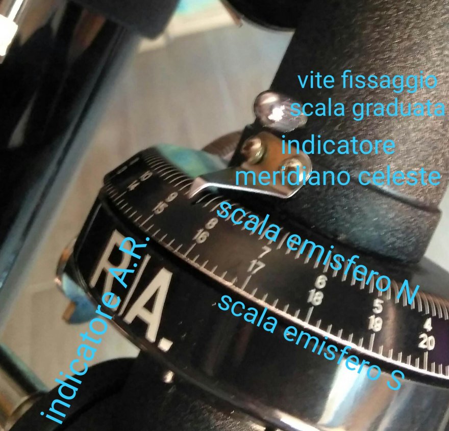

Ho un telescopio con montatura molto simile.
Allegato 39263
Secondo me il modo più naturale di tarare la scala A.R. è il seguente:
- Si fa ruotare il telescopio in modo da far coincidere l'indicatore del meridiano celeste con quello dell'A.R., e si blocca il telescopio in quella posizione con il pomello
- Si allenta la vite di fissaggio della scala graduata, si ruota la scala graduata fino a raggiungere un valore dato dalla somma dell'A.R. odierna del Sole e dell'ora solare in formato 0-12, negativo se AM, positivo se PM; se il risultato è negativo aggiungete 24; blocchiamo quindi la vite di fissaggio della scala graduata.
- allentiamo il pomello e facciamo coincidere l'indicatore della scala graduata con l'A.R. dell'astro, e se la taratura è stata corretta regolando anche la declinazione dovremmo trovare l'oggetto nel cielo.
PS: per oggetti a nord e più bassi della stella polare il tubo ottico urterebbe contro il treppiede, quindi consiglio di sommare l'ora solare in formato 0-24 e invertire la declinazione
Questa procedura però va ripetuta ad ogni puntamento perché passando anche pochi minuti la scala graduata non è più tarata.
In realtà preferisco un altro sistema:
- Si allenta il pomello e si fa ruotare il telescopio in modo da far coincidere l'indicatore del meridiano celeste con quello dell'A.R., e si blocca il telescopio in quella posizione con il pomello
- Si fa la differenza algebrica tra l'A.R. dell'astro che vogliamo puntare e l'A.R. odierna del Sole, aggiungiamo 12 e se il risultato è negativo aggiungete 24. Giriamo la scala graduata su quel valore; blocchiamo quindi la vite di fissaggio della scala graduata
- allentiamo il pomello, poi sulla scala graduata dell'altro emisfero posizioniamo l'indicatore A.R. sull'ora solare attuale (cioè la scala A.R. deve indicare sempre l'ora solare, come un orologio), e dovremmo trovare l'astro
PS: per oggetti a nord e più bassi della stella polare consiglio di non aggiungere il 12, invertendo però la declinazione
Ancora non ho testato queste due metodologie, di solito preferivo tarare l'A.R. con una stella di riferimento, o additittura facevo star hopping senza uso delle scale graduate. Proverò ad utilizzare questi sistemi in questo fine settimana.
Inoltre non credo che le montature più piccole abbiano meccaniche abbastanza solide e precise da essere tarate e puntate con la stessa precisione in qualunque direzione anche ditante parecchi gradi dalla posizione di taratura: per questo si preferisce utilizzare una stella di riferimento che sia nei "paraggi" dell'oggetto da trovare
