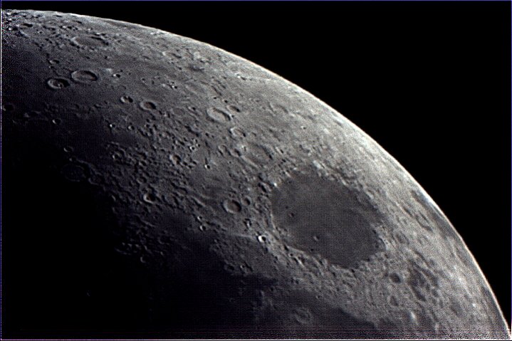

sono trascorsi pochi mesi dall'acquisto del mio primo telescopio, un Newton SkyWatcher 200/1000, su equatoriale motorizzata, questo per dirvi che sono alle prime armi.
Per Natale mi sono regalato una Neximage5, come prima camera planetaria. Non ho esperienza per giudicarla ma per me che sono all'inizi credo che vada più che bene. Ovviamente ho iniziato a fare le prime riprese e le prime rielaborazioni con Registax, e usando la Luna come soggetto ho notato una cosa strana (almeno per me): dopo aver ricavato l'immagine con Registax, questa risulta "puntecchiata", tanti puntini/quadratini ravvicinati... Non ho altri termini per descriverla quindi taglio la testa al toro e posto un'immagine:
Allegato 5606
Quello che voglio dire è più evidente se guardate il Mare Crisium ad esempio.
Capite cosa intendo? È normale che sia così? Devo agire in qualche modo con Registax o altri software?
Ribadisco che è la mia prima ripresa quindi vorrei più consigli possibile.
Grazie a tutti

buongiorno...quello è rumore...
probabilmente o hai tenuto il gain troppo alto o il frame rate troppo basso... quanti frame aveva il video?
oppure hai elaborato troppo con registax...le cause possono essere molte...
rimetti mano al video...e vedi se gia in origine era cosi puntinato...

Rumore e un pò di elaborazione eccessiva. In ogni caso la ripresa non era delle migliori.

Gentilissimi... Allora il gain era impostato su automatico, la prossima volta lo regolerò io. Orientativamente per una ripresa del genere quale dovrebbe essere il suo valore?
Per i frame invece, credo che anche questa potrebbe essere la causa, visto che era impostato su 6 fps, che a quella risoluzione era il massimo... Diminuirò la risoluzione così da avere più fps! Appena il tempo lo permette farò altre prove…

La next image 5 è buona per la Luna, un po rumorosa essendo una cmos, sostituisce la next image con sensore ccd delle toucam.
Allora - sulla Luna il framerate veloce a mio parere non è importante, tanto non ruota, conta di più il tempo di esposizione e il numero dei frame. Il guadagno va messo a metà, anche di meno, e stare più possibili veloci con l'otturazione. Ricordarsi che bisogna anche dare il tempo alla camera di trasferire i dati sul PC .. non è una cosa istantanea, per questo il frame rate diventa basso.

comunque confermo che il problema nel tuo caso è un mix tra il rumore elevato, pescato dal troppo elevato guadagno, e l'eleaborazione troppo spinta. Ho fatto dei saturno che sembravano stampati su un sacco di Juta prima di capire che devo regolare io guadagno (gain) su un valore intermedio della scala (50-60%) e poi mettere mano all'esposizione fini a regolare la luminosità che volevo.
Il guadagno è l'amplificazione del segnale e va usata con cautela!
Fai così: resetta le impostazioni che hai messo tu se lo hai fatto e modifica solo quei due valori per il momento mettendoli in manuale.
Ogni corpo celeste ha bisogni diversi. Con la luna è più probabile che ti possa aiutare Giuseppe Petricca.
