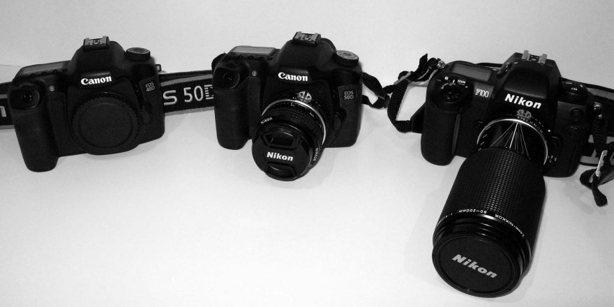

Io ho optato per la scelta di una Canon 50D accoppiata a Magic Lantern e obiettivo Anamorphot Iscorama o il ben più economico ma ottimo Rokinon 35 T1.5.
I File Raw sono ENORMI circa 64Gb di Compact Flash 1000x KomputerBay si riempiono in formato Anamorphic a 24/25p in un'ora.
Non ho mai provato ad adottare questa qualità video alle riprese planetarie perchè il sensore si adatterebbe più alla Luna che ai Pianeti.
Sarebbe interessante provare

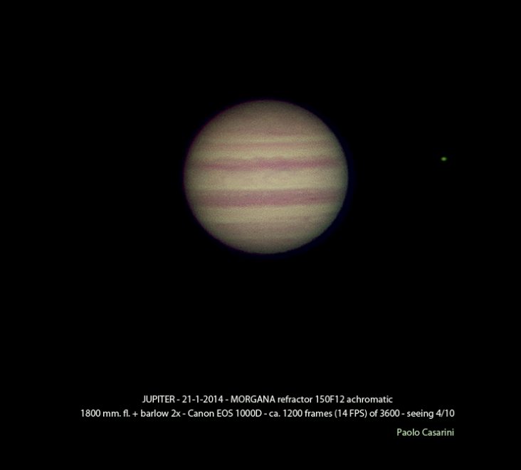

La EOS 60 è, tra le camere formato standard amatoriale di Canon, quella con i pixel più piccoli (4,3 micron se non erro) e quindi quella in teoria più adatta.
Ritengo quindi che, rumore di fondo a parte a dimensioni dei file (con il quantitativo di pixel che hai...) tu possa ottenere lavori superlativi con questa fotocamera.

Sì, Renato ha espresso due "critiche" perche sono fondate ma che hanno un peso tutto sommato relativo.
E' vero che il frame rate teorico della ASI (ne ho una anche io) è molto alto, ma è anche vero che, lavorando a focali elevate, questo diminuisce (almeno con strumenti di piccolo diametro fino ai 15 cm. circa) e si attesta a non superare i 20/25 FPS (quindi poco più di quello che fa una EOS Canon).
Altro commento corretto quello riguardante l'efficenza quantica dei sensori.
Una EOS lavora intorno al 30% mentre le Mag Zero, le ASI, etc.. lavorano intorno al 50%
Ora però, considerando il target di riferimento (Luna e pianeti), avere una alta efficenza non è che migliori in modo radicale la performance quanto a quantità di dettaglio.
Quindi è vero quanto dice Renato ma è anche vero, ritengo, che i vantaggi offerti dalle camere dedicate risiedano soprattutto nella maggiore velocità di ripresa (dove questa è sfruttabile, tra l'altro).
Paolo

Per il momento vi posto una immagine scattata ieri sera (in condizioni non buone) con la EOS 1000D
Dovrò dirvi tante cose su questa ripresa e ve la "radiograferò" per bene così ne parliamo. E' uno schifo ma ve la metto lo stesso, poi ne parliamo più tardi!
A presto
Paolo

Io ho una 50D che ho preferito non modificare perchè la uso come Cinepresa ed ho ricomprato una 40D che ha la modifica Baader delegata alle sole Foto Deep Sky con l'HyperStar.
Ti allego una foto delle reflex tanto poco considerate
Ciao
Allegato 5734

Paolo,a me il tuo giove non pare una schifezza ,anzi,aggiustando un po' i colori è una signora immagine,non penso che la toucam arrivi a tanto,alla faccia della sperimentazione,condivido l'uso delle reflex!!
