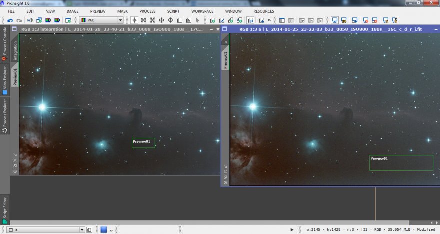

80 bias e 40 flat si fanno in circa 6/7 minuti per questo ne faccio tanti, con lo stesso tempo faccio un light e un dark soltanto.
Però la tua osservazione mi ha fatto fare la prova di integrare senza i bias e sono rimasto stupito di quanto è cambiato il risultato finale:
Allegato 5817
questa è l'immagine senza elaborazione, ma la nebulosa praticamente non si vede mentre con l'integrazione con bias è molto più evidente.

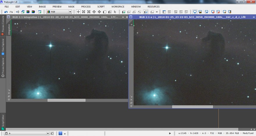

@pool ho fatto una prova di integrazione dei soli light da 180s per vedere la differenza con quella con anche gli scatti da 120s:
Allegato 5819
senza elaborarla la differenza non è molta, ma sembra che ci sia più segnale e maggiori dettagli in quella con tutti gli scatti.

Posto due immagini che mostrano due integrazioni senza elaborazioni, una di 50 e una di 110 minuti. Raddoppiando i tempi il risultato è migliore, ma meno di quanto sperassi, stasera la elaboro e spero di ottenere un buon risultato:
Allegato 5831
crop
Allegato 5832
