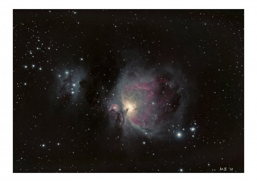

Visto il tempo inclemente e il poco tempo rimasto per il bimestre pubblico questa m42 fatta più per prova che per il progetto.
Il risultato non è buono, ma bisogna tenere conto che sono solo 22 light da 30s, undici minuti totali: la prova consisteva proprio nel verificare se con esposizioni brevi si poteva raggiungere un risultato decente.
A questi sono accompagnati 12 dark, 40 flat e 80 bias.
La strumentazione è il Newton 250/1000 con 1100d non modificata, camera guida qhy5l-ii sul cercatore 9x50 e filtro UHC-S.
Allegato 5949
(Non riesco a caricare la foto su astrobin, mi dice che non riconosce il formato)
Purtroppo non ho salvato la storia dei passaggi su Pixisnight, ma più o meno sono i seguenti:
BackgroundNeutralization;
DynamicBackgroundExtraction;
HistogramTransformation;
HDR;
Deconvolution;
CurvesTransformation;
ACDNR;
AssistedColorCalibration;
SCNR;
Script EnhanceDarkStructure;

Re: [UAP] Urban Astrophotography Project - Gennaio/Febbraio 2014 - M42 Nebulosa di Or
Mica male, io dall'alto della mia ignoranza in materia non trovo gravi manchevolezze.
è molto bella PK !!! hai dismostrato che con molte esposizioni brevi, su soggetti " luminosi " si ottengono ottimi risultati !!

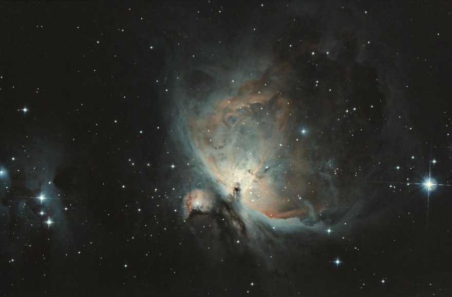

Posto anche il mio contributo riconducibile a questa meravigliosa Nebulosa :
Allegato 5953
http://www.astrobin.com/75296/B/
Alcuni dati :
Montatura Celestron Advanced VX
Ottica SW 80ED
Tele guida Tecnosky 60/228 con barlow 2x (per cui focale 456mm)
Camera guida QHY5L-II
Ripresa con Nikon D300
Filtro UHC-S
Elaborazione con PixInsight e Photoshop
800ISO
Light :
12 x 5 minuti
6 x 2 minuti
6 x 30 secondi
6 x 15 secondi
10 dark
10 bias

Belle foto ragazzi, complimenti !! Anche il contributo ad M 42 si sta perfezionando. Se proprio vogliamo trovare il pelo nell'uovo sempre con l'ottica costruttiva del gruppo posso segnalare che:
@Giorgio: mi piace la definizione del nucleo, anche se con questa risoluzione ( non riesci a postare un full-resize ? ) non sono riuscito a vedere se il trapezio rimane visibile: comunque è ben risolta fino al centro. Ora però ti servirebbe di integrare di piu', per evidenziare per bene le strutture fini esterne ed esaltare il colore, e sei a posto. Buono anche il fondocielo.
@Massimo: noto degli allungamenti stellari ai bordi, colpa di un cattivo inseguimento o del coma dello strumento ( avevi il correttore di coma ?). Nel complesso ottimo quadretto e ben in risalto tutti gli svolazzi esterni.....
Mauro, credo proprio sia coma dello strumento :hm: non ho ancora lo spianatore per l'80ED....... nella parte centrale le stelle mi sembrano decorose, cosa ne dite ?

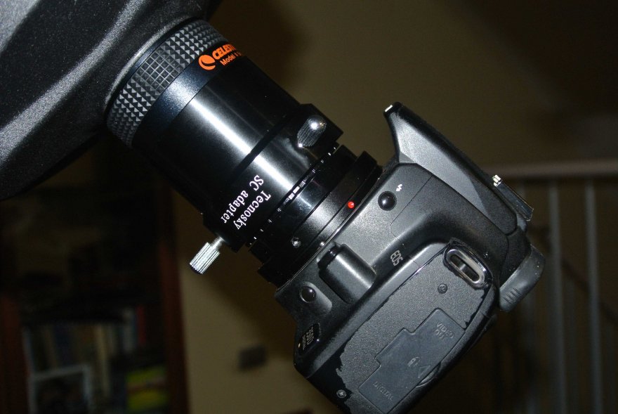

Mauro, scusa ti chiedo l'ultima, purtroppo non riesco dal messaggio privato perchè non mi carica le foto.
Mi potresti dire la misura, sul tuo setup, che va dalla flangia della reflex alla base del riduttore (quota X) oppure la distanza tra battuta naso 2" e base riduttore ( quota Y). Voglio capire che back focus usi.
In rete ho trovato questo link e sembra che la giusta distanza tra lente riduttrice e sensore sia 105mm (per avere x0,63)
http://www.astroinfo.it/FORMULE/Formula.htm#FR
Vedi foto :
Allegato 5979
Ti ringrazio.

@ Massimo:ti invio le foto dei miei raccordi fotografici 1) raccordo con attacco T 2 e filettatura per filtro con IDAS montato 2) raccordo T 2 e prolunga 3) raccordo e prolunga montati dove si vede in primo piano la filettatura per avvitarlo al riduttore. La misura della prolunga ( quella con le due viti di blocco ) e di mm. 44. La distanza totale misurata fra culatta telescopio e battuta flangia T2 reflex ( distanza X ) mi da' mm. 70. Effettivamente i 35 mm. mancanti dovrebbero essere quelli tra la flangia e la superficie interna del sensore.....spero di esserti stato di aiuto. Ciao.
Grazie 1000 Mauro, sei gentilissimo, ora ho capito, dai 70 mm devi togliere 33,5 mm (la lunghezza del riduttore x0,63) ed aggiungi 47 mm (la distanza fra sensore e flangia frontale Reflex) per cui : 70-33,5 + 47+ 2 (flangia T2 sottile) = 85,5 mm....questo è il tuo back focus, nel mio caso è più lungo perchè tu hai la flangia T2 ultrasottile mentre la mia standard è circa 8 mm, inoltre la mia prolunga che accoglie il naso da 2" che è di 48 mm credo sia poco più lunga della tua......quindi stando alla formula del sito che avevo postato (ma non garantisco la veridicità) dovresti avere una riduzione pari a circa x0,7

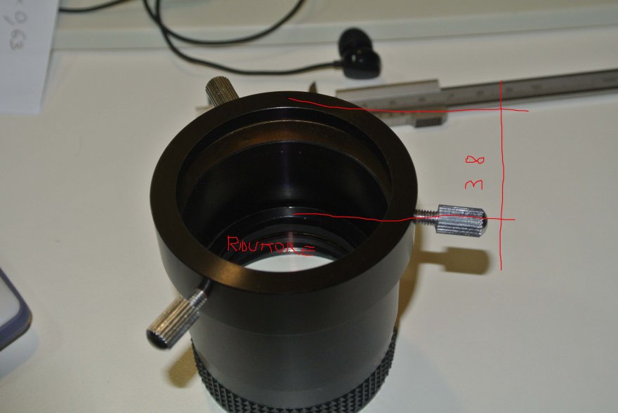

Ciao Marco, devo venirne fuori da sta storia......non ci capisco più nulla.
Effettivamente il calcolo fatto sul setup di Mauro non è corretto ho usato 47 mm (distanza sensore-flangia obiettivo di nikon ) mentre in realtà è 44 mm (canon).....ho appena misurato quello della mia "nuova", si fa per dire :biggrin:, 350D.
Ma la cosa che non mi quadra è che oggi ero da Tecnosky per acquistare anello canon t2 e filtro Baader ACF e anche se Giuliano era alle Canarie.....poi vi racconto a fare che....raggiunto al telefono da sua sorella a domanda mi ha risposto che il corretto tiraggio del riduttore celestron x0,63 è di 105mm....cioè la distanza tra il sensore della dslr e la lente riduttrice e da questo link i conti tornano : http://www.astroinfo.it/FORMULE/Formula.htm#FR
Per cui provo a misurare il mio setup :
Allegato 5996
- 55 mm reflex con montato T2
- 7 mm prolunga
- 2 mm spessore battuta naso 2"
- 38 mm vedi foto
Allegato 5989
Quindi in totale dovrei avere 102 mm che dalla formula rappresentata dal sito sopra mi da una riduzione di x0,64 e più o meno si avvicina a quanto scritto da TS, ovvero distanza ottimale 100mm.
Sara così ???? MA :confused:

buongiorno. bel lavoro galassia. hai messo in evidenza la nebulosa...però hai del mosso (o coma ... a questa risoluzione non si capisce..)
il filtro da quella postazione vicino al lampione ti serve proprio...da quello che vedo hai delle vere e proprie ondate di gradiente...sei riuscito poi a trovare il modo di usarlo in futuro?
il fuoco è migliorabile, magari potevi stare un pò attento al nucleo...
i colori mi piacciono.
dai integra ancora ancora e vediamo che ne esce fuori.,
paolo

Ciao Paolo, guarda questa foto ha tutti i difetti del mondo, e non è una di quelle preparate a dovere. L'ho inserita nel progetto UAP prevedendo che forse non ci saranno altre probabilità fotografiche fino alla fine del mese. Le stelle sono mosse ( non ho autoguidato perchè non avevo ancora gli anelli per il teleguida ) per uno stazionamento non perfetto, non avevo il filtro ( non ho per il momento una filettatura da 2 " sul treno ottico ), è veramente la prima luce del tubo che quindi potrebbe avere una collimazione rivedibile, poi sono solo pose da 30 " dal mio terrazzo con la Luna molto vicina !!. Non avevo fatto nemmeno i flat ( si vedono le macchie del sensore !!). Logicamente dici :che l'hai postata a fare ? Solamente per far giudicare anche a Voi le potenzialità del piccolo newton e per ribadire secondo anche la Vs. idea che per il deep ci vogliono strumenti " aperti ", con focale bassa!!
C'è una disputa ideologica fra astrofili, che in questo modo entra anche piu' immondizia, ma filtrando la luce buona a parità di tempi di esposizione, si raccoglie piu' segnale ( consiglio anche del buon Matteo Quadri ). Domani mi arrivano gli anelli e quindi potrei essere pronto per l'autoguida. Per quanto riguarda il problema del filtro, con questo Newton adopererò il filtro Astronomik UHC Eos clip. Speriamo bene !! CIELI SERENI.
visto che anche per quanto mi riguarda credo che la cosa sia difficilmente riaffrontabile ( la notte astronomica inizia sempre più tardi e orione nella " finestra tra i palazzi " anticipa sempre più così che sia fotografabile già quando non lo vedo più... ) anche io posto il lavoro che avevo fatto qualche settimana fa... quando non funzionò nulla ( la guida ... )
resta un esempio di campo inquadrato e potenzialità dalla città...
10 scatti senza guida da 120" 800 ISO ( foto già postata tempo addietro... )
risale al 1 gennaio 2014 ..... Buon Anno !!! :D

Bella, Marco tutto sommato una buona foto.

@marcom. la tua m42 mi piace...i colori sono molto delicati...un pò troppo denoise, ma queste sono cose che gia sai da solo. è il compromesso per aver effettuato cosi poche pose.
paolo.
