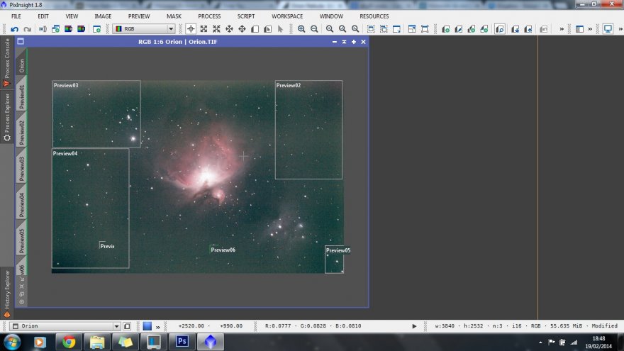

ho messo le mani un attimini ino ino sul tif postato all'inizio da conte.
questo è il risultato del semplice tasto Screentrasferfunction dopo aver calibrato il tutto....(sotto spiego cosa ho fatto)
Allegato 6141
quindi non l'ho elaborata ma semplicemente "spianata " e neutralizzata
per quello che posso vedere, il telescopio era un pò scollimato, infatti la vignettatura è più forte da una parte rispetto che dall'altra, hai gradiente ma soprattutto hai il rumore tipico del singolo scatto ad altissimi iso

conte a quanti iso hai scattato?
come mai c'è tutto questo rumore su una 40d (che è migliore di una 450d)?
p.s. il fastar è ottimo...però ti ha risposto con una vignettatura pazzesca...e questo non me lo aspettavo..
per neutralizzare tale inconveniente ho dovuto procedere in maniera abbastanza spartana...andando a fare un sottrazione con Automaticbackgronundextraction con settaggi che MAI avevo usato, (eheheh ho imparato qualcosa anche da questa foto) e poi ho applicato due volte il back ground neutralization e quindi ho calibrato icolori... finito qua, non ho fatto altri aggiustamenti...sicuramente ora ci rimetto le mani e tiro fuori un ottimo risultato, ma questo passaggio l'ho pubblicato per rendere partecpe conte di quello che stavo facendo...
paolo

Pool provo a risponderti in parte perchè sono in volata.
La canon veniva da due sessioni al fuoco diretto per asteroidi perciò il sensore era bello caldo, mettici che per evitare il meno possibile i cavi ( per adesso ) ho alimentato la reflex a batteria ( bella croce di rumore ) il sensore era a 21° C
La Vignettatura è uno standard nel sistema Fastar, purtroppo c'è poca informazione in giro, una delle quali è la vignettatura obbligatoria.
E' un compromesso ma le potenzialità sono da gestire con esperienza, cosa che mi manca del tutto su questo oggetto.
Ieri è stata la prima luce e la prima volta che ha ricevuto " fotoni " :biggrin: come premesso non l'ho collimato, è stata una scelta imposta dal tempo a disposizione.
Vedremo più avanti.
Diciamo che il piacere sarà usarlo a 2000m di altezza facendo un'integrazione di 4 ore anzichè 25 ;)
Gli ISO erano 800 e non so perchè son saltati a 1600 su alcune pose e senza una logica, ho lasciato il PC a scattare da solo ed ero senza mouse, forse avrò sbagliato io le tendine nei settaggi dei cicli di backYard EOS :biggrin:
Io sono abituato ad usare Maxim DL, ho scaricato la Trial di Pixinsight ma confido in qualcuno che mi aiuterà con un pò di trucchi, spero :biggrin:
Non mi aspetto di ottenere gli stessi risultati fatti con RC da 300mm e KAF6303, vi posto una Fox di un pò di tempo fa ma NON dalla città
https://www.dropbox.com/s/bqtc82cyl77bk2j/FOX6303.jpg
