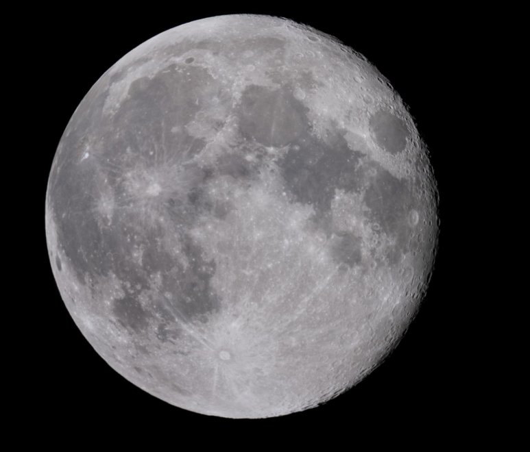

Riassumo:
Mosaico di 4 singoli scatti.
Canon 1100D 1/500 sec. f/4,2 Iso 100
CPC 1100 HD EDGE a F/10- 2800mm
Autostich - Digital Imaging.
Allegato 6388
.., in realtà la peculiarità di questa foto è proprio quella di non essere stata concepita come "Mineral Moon", ma solo quella di rendere ciò che effettivamente si vedeva nel cielo quella sera ad occhio nudo.
Per capire ciò che intendo prova, dopo averci cliccato sopra, ad osservare il tuo monitor da qualche metro di distanza.
Ci sono altre cose che la rendono diversa da altre numerose "Mineral Moon" che si possono reperire in rete.
Generalmente per fare questo tipo di foto si fa un filmato, quindi si sommano 2-3000 frames e si ottiene la foto, o comunque si scelgono i migliori frames. Come si sa la somma dei frames serve a dare una immagine migliore del migliore frame originale, e poi se ne fa il mosaico.
Io sono andato controcorrente. In fase di puntamento del telescopio ho suddiviso mentalmente il disco lunare in quattro quarti, e regolato Iso, esposizione e tempo ho fatto semplicemente uno scatto per ogni quarto, quindi non ho fatto altro che ricongiungere le immagini con Autostich per ricomporre il disco lunare. Quindi non c'è una somma di fotogrammi.
C'è un'altra particolarità. Generalmente queste foto vengono ottenute con elaborazioni più o meno pesanti con Photoshop. In questo caso non ho fatto nessun uso di Photoshop o simili (che non ho). Mi sono limitato soltanto ad aumentare leggermente la saturazione con Digital Imaging (software di calibrazione in dotazione con la Canon), senza altre elaborazioni. Il colore è emerso semplicemente ritoccando la saturazione.
Il risultato è una "Mineral Moon" sicuramente gradevole, ma soprattutto ho ottenuto una foto che vista da qualche metro di distanza mi mostra la Luna con i colori e la luminosità così come la vedevo quella sera ad occhio nudo.
Se avessi sommato 2-3000 frames allora si, la foto sarebbe stata senz'altro più incisa, ma data la tecnica adottata più di questo non mi è stato possibile ottenere.

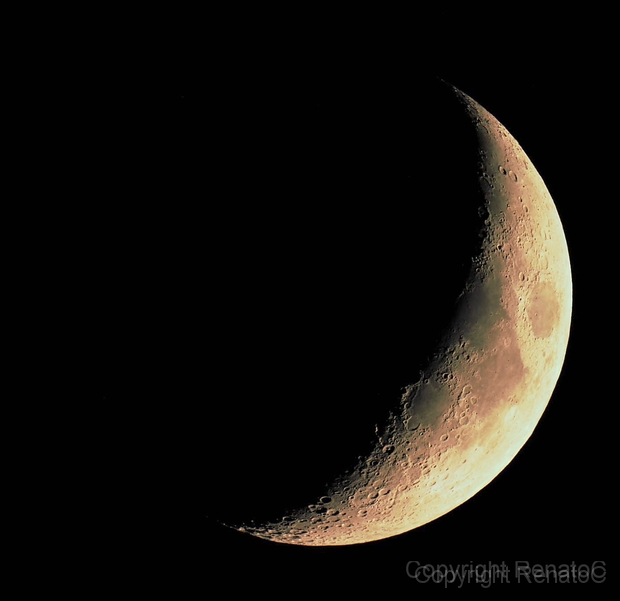

cherubino
Percepire colori sulla Luna è difficilissimo, se non impossibile, sia chiaro…
Nient'affatto. Percepire colori sulla Luna è non solo possibile, ma del tutto normale. Certo non sono i colori che può raccogliere un CCD.
Per percepire i colori occorre un buon diametro, io con il C11 vedo diverse gradazioni di grigio, dal più chiaro al più scuro, e specialmente nei mari il grigio scuro sfuma spesso in venature nel blu-viola laddove le diverse colature di lava si fanno più evidenti.
Sono sottili e delicatissime sfumature che comunque sono chiaramente percepibili.
Come in questo mosaico:
Allegato 6397
E' chiaro che si tratta di sfumature così delicate che occorre un buon cielo per vederle, e per buon cielo intendo assenza di inquinamento atmosferico, perché temo che in presenza di smog sia praticamente impossibile.
Per quanto invece riguarda il vedere la Luna di un bel giallo-oro, succede diverse volte nel corso dell'anno, quando la Luna presenta la falce e non è troppo alta sull'orizzonte. Anche qui incide molto la purezza dell'aria.

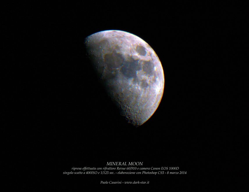

Devi scusarmi, Renato, ma proprio non sono d'accordo con te e vorrei che non sembrasse che sia né per antipatia o "partito preso".
Detta come hai fatto tu sembrerebbe (ai meno esperti) che sia possibile percepire colorazioni sulla superficie lunare guardandola al telescopio e questo, purtroppo, non è possibile in quanto il nostro occhio non ha abbastanza sensibilità per farlo, almeno in telescopi amatoriali.
Quello che possiamo fare è, attraverso un artificio che si chiama elevazione della saturazione, esaltare in vari passaggi la piccolissima dominante colorata che viene riflessa ma che, l'occhio umano, non coglie.
Un programma come photoshop ha bisogno di almeno 1 passaggio al 100% di saturazione del colore per cominciare ad evidenziare tonalità.
La Mineral Moon che ti posto qui sotto ha avuto bisogno di 3 passaggi con accentuazione al 100% per ognuno.
L'immagine è colta con una Canon EOS 1000D al fuoco diretto di un rifrattore apocromatico da 10 cm.
ISO impostati su 200 e scatto pari a 1:100 di secondo.
Sia chiaro: non è questione di luminosità intrinseca ma di esaltazione della saturazione.
Se prendi la stessa immagine non trattata e "pompi" l'esposizione come se stessi lavorando non con un 10 cm. ma con un 100 cm. (esempio) ottieni una immagine bianchissima... ma sempre in bianco e nero....
Non confondere le tonalità di dominante atmosferica (dovute a fenomeni terrestri) con quelle dovute alla riflessione più o meno centrata su questa o quella lunghezza d'onda della superficie selenica.
Allegato 6522
Paolo

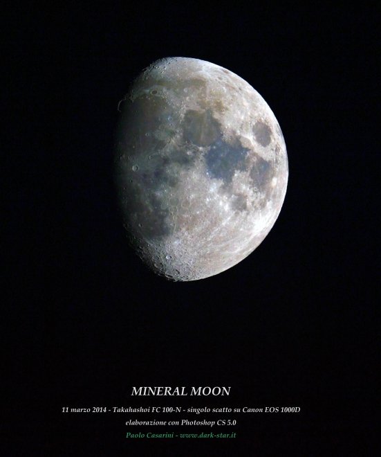

In prima pagina, in basso, è stata posta una immagine di confronto tra quello che accade nel fare "Mineral Moon" usando due strumenti diversi per apertura e qualità ottica. Nel mio caso ho preso un apocromatico top da 10 cm. a f10 (Il Takahashi FC100-N) e un ottimo 60 mm. acromatico a f15 (un Revue 60/910). Ho fotografato (in due serate diverse) usando la stessa fotocamera digitale Canon EOS 1000D, tempi di esposizione a 1:100 di secondo e due sensibilità ISO diverse per avere un effetto di illuminazione comparabile (200 ISO e 400 ISO).
I passaggi di "elevazione della saturazione", effettuati con Photoshop CS 5.0 sono stati esattamente identici.
Come si vede le differenze sono ben visibili, il che la dice lunga sulla veridicità di questo metodo (che resta comunque affascinante, e non poco...)
