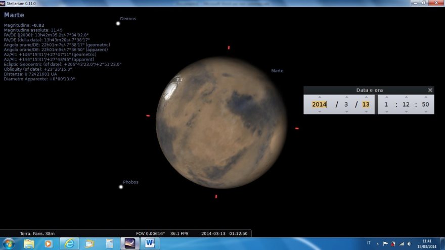

Invito a non fare riferimento in alta risoluzione con le mappe di STELLARIUM, in quanto non confutabili.
