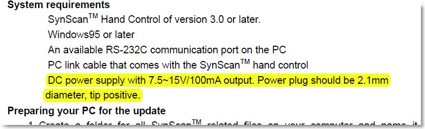

Per quanto riguarda l'alimentazione, posso usare anche l'alimentatore che uso per il telescopio??
Allego la foto.
Allegato 6885
direi di si...
Allegato 6886
mA va bene?? Perché il valore è diverso
si va bene. la cosa importante è il voltaggio e la polarità.... se il valore in Ah è diverso l'importante è che non sia più basso.... vai tranquillo...

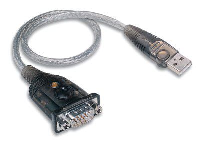

Okok quindi quello che mi manca è solo l'adattatore seriale-usb...

Givi cosa devo comprare di marca??
Ah il seriale/usb :) ma quanto costa?? Che marca consigli??
Sto andando a comprare l'adattatore seriale/usb
questo che allego va bene?
Allegato 6935
Se funziona.... si :biggrin:
A quanto ho capito, solo a tentativi! 😄
Acquistato l'adattatore (€ 15,00) adesso spero solo che funzioni...ho pagato un po' troppo oppure i prezzi sono questi??
Non va........mi dice "Can not connect to a SynScan hand control" Non so cosa fare...mi sono conservato lo scontrino dell'adattatore...pensate sia questo il problema??

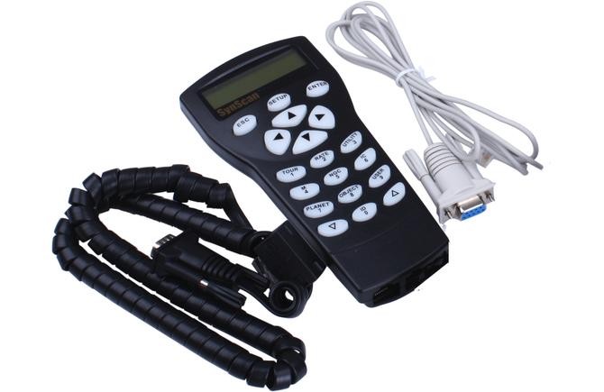

potrei dire una cavolata, dato che non ho mai aggiornato il tastierino del synscan, ma il mio ha una entrata stile lan e non stile seriale come il cavo postato dall'utente...
io avevo comprato questo cavo...
http://www.ebay.it/itm/USB-Cable-for...f96be72&_uhb=1
Io ho una cosa simile...il cavo bianco ricevuto insieme al telescopio (allego l'immagine) ed ho acquistato l'adattatore seriale/usb che non mi funziona...sapete come devo fare???
Allegato 6968
intanto devi essere sicuro che hai fatto le cose per bene: driver, selezione della corretta porta COM ecc... poi purtroppo ci stà che con alcuni funziona... e con altri no....
che porta COM viene attribuita all'adattatore ? esiste nel driver una interfaccia che ti permette di eventualmente cambiarla ?
Ehm come faccio a saperlo che porta COM viene attribuita?? E come faccio a sapere se esiste nel driver una interfaccia che mi permette di cambiarla??
Per sapere che porta COM hai devi andare su PANNELLO DI CONTROLLO -SISTEMA - GESTIONE PERIFERICHE. nell'albero delle periferifhe cerca le porte COM.... ti dice che porta è ....
Poi dovresti avere nel dischetto dei driver che hai trovato nella confezione un qualche software di gestione dell'hardware ...
Ho notato adesso che nella confezione c'è un dischetto :D adesso installo il tutto e riprovo :D
