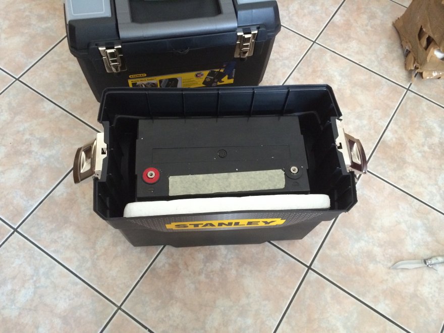

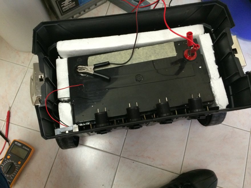

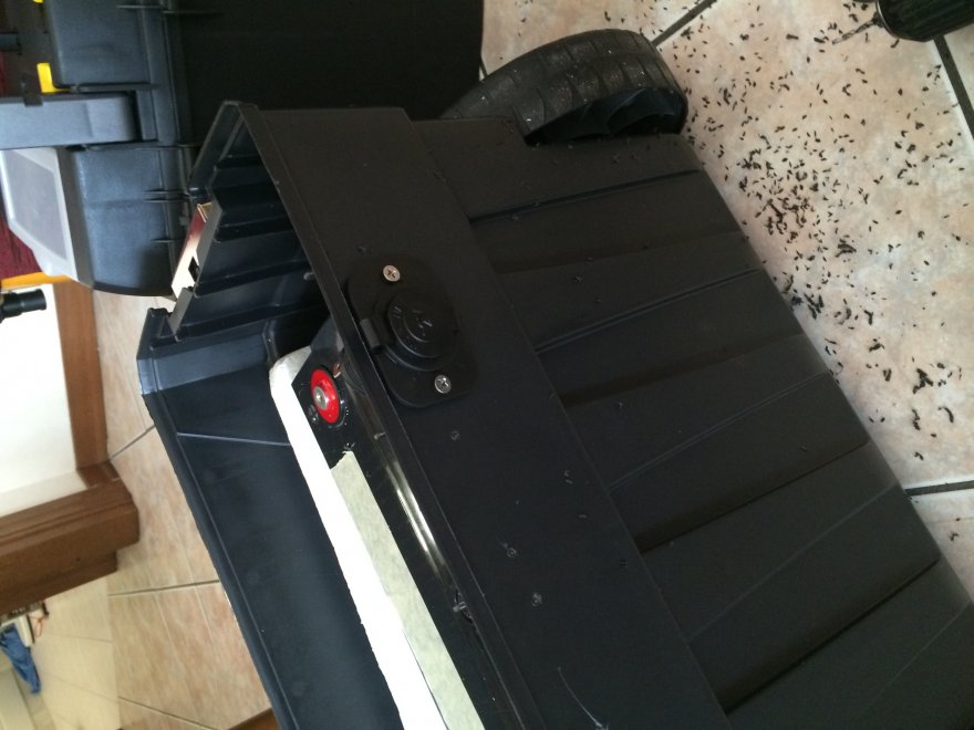

Salve a tutti.
mi sono dato alla autocostruzione di una power tank creata per durare nel tempo.
Ho sempre usato una semplice batteria di recupero da 114Ah per alimentare delle Semi serate fotografiche. ora che mi trovo a dover alimentare serate complete, circa 7-8 ore di alimentazione continua a Pc-Reflex-Montatura sono stato costretto a crearmi una power tank che sia ben fatta e non mi crei patemi d'animo sulla durata della batteria.
I materiali usati sono-

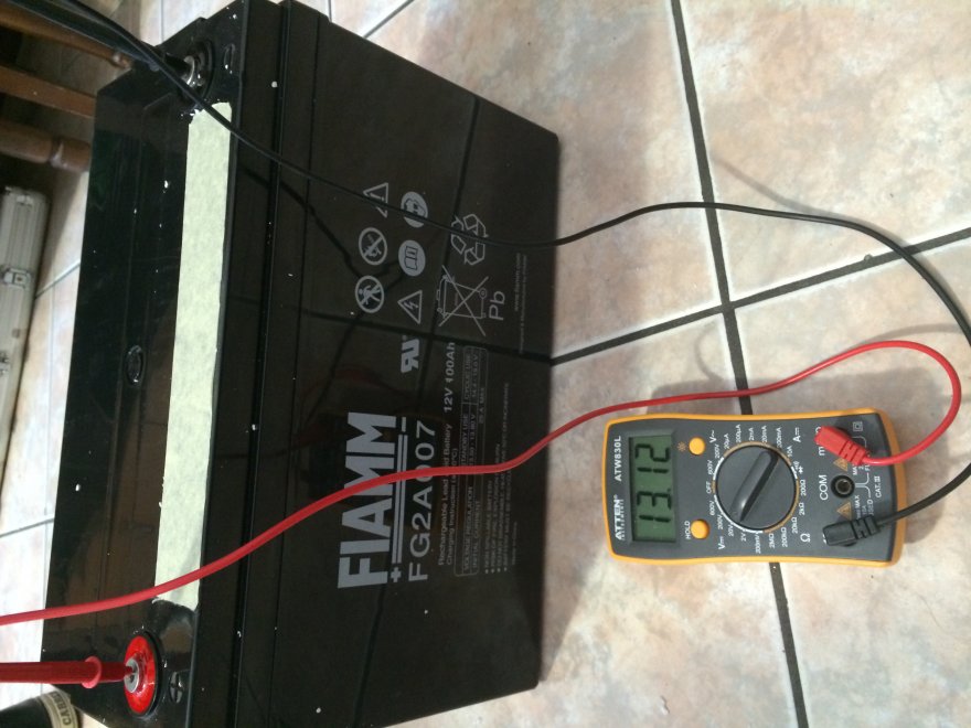

Batteria FIAMM 100 AH AGM ( a scarica lenta per servizi ) 105 euro (semi nuova)

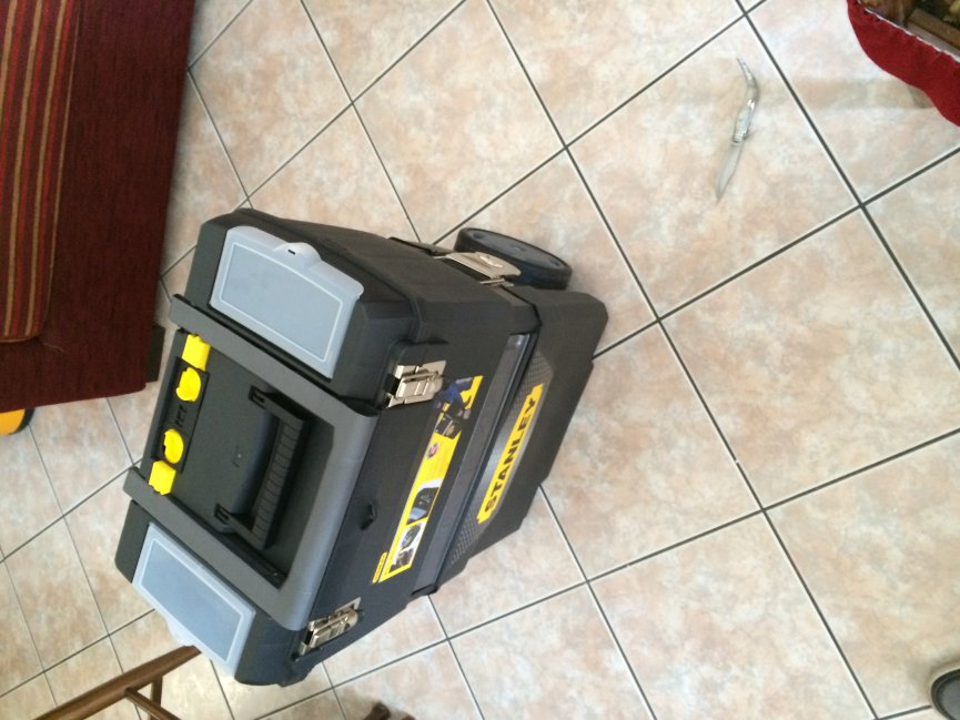

Trolley stanley rinforzato 29 euro

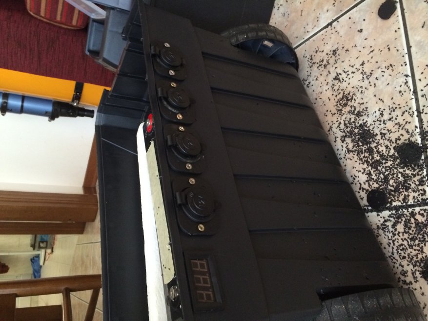

4x presa accendisigari 15 euro
voltimetro digitale 6 euro

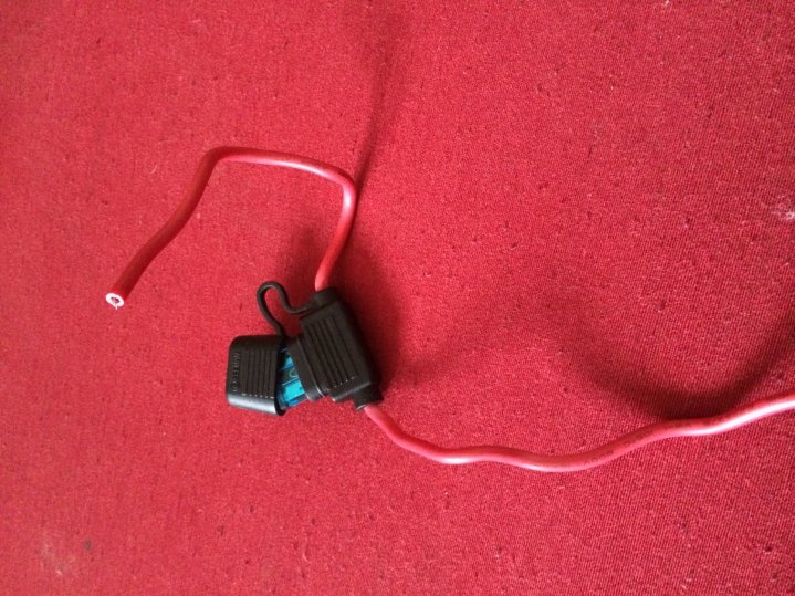

Portafusibile stagno per moto- auto e fusibile 15 AH ( valore 6 euro)
cavi , prese, ed eventuali occhielli
Allegato 7088Allegato 7089Allegato 7090Allegato 7091Allegato 7092Allegato 7093Allegato 7094Allegato 7095

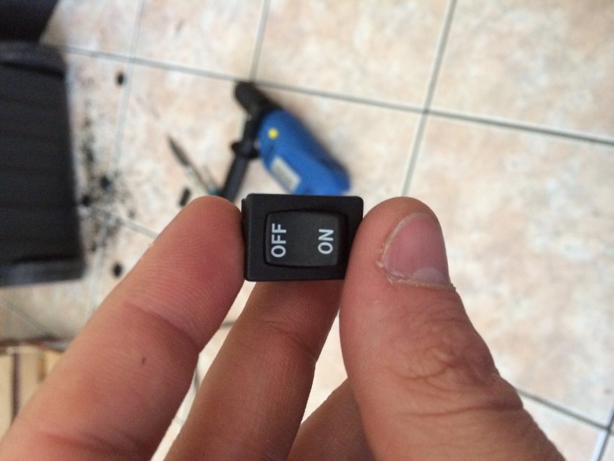

ora mi manca il cablaggio (devo comprare dei fili che tengano 15 ah) quindi devo valutare la possibilità di inserire un interruttore generale...
la mia idea era di mettere solo un interruttore sul voltimetro da accendere solo per controllare lo stato della batteria.
tuttavia mi è stato consigliato l'aggiunta di un interruttore generale...voi dove lo mettereste? e che tipo di interruttore utilizzereste?
spero vi piaccia la mia scelta di autocostruirmi una power tank tutta mia
p.s. la batteria è stata isolata ovunque con polistirolo 1,5 cm e 2 per evitare che il freddo invernale possa intaccarne la resa.
p.p.s. il cablaggio verra completamente isolato e le prese saranno messe in parallelo e non in seriale. per evitare troppo carico sui singoli fili.
a voi i commenti.

Buona! ottima idea...un paio di osservazioni
1) Caricabatteria? Se dovessi fare una 2 o 3 giorni potrebbe servirti
2) Avendo scelto di avere le prese in parallelo risulta difficile mettere un solo interruttore generale, dovresti metterne uno per ogni presa.
Inoltre se 'generale' assicurati che anche l'interruttore tenga i 15Ah per cui la stai costruendo, su quello che ho visto in mancanza di specifiche avrei qualche dubbio.
Re: Power tank, autocostruita per durare nel tempo.|AUTOCOSTRUZIONE|
Ciao cosmax, allora, il caricabatterie è un alcapower simil ctek, un caricabatterie intelligente studiato appunto per questo tipo di batterie per massimizzarne resa e durata.
Per quanto riguarda invece l'interruttore certo, userei uno da 15 o più amper, il problema è la sistemazione dello stesso, ho paura di spegnimenti accidentali...
Il generale lo metterei appena dopo il fusibile così da comandare tutto.. Ma devo pensarci... Potrei anche non metterlo!

La domanda del caricabatterie era: dove lo metti ? visto che dalle foto non vedo altro spazio.
Se la tua paura è l'azionamento accidentale dell'interruttore l'unica cosa che mi viene in mente è, non metterlo vicino alle prese ;) e/o comunque sistemargli due striscie , anche di legno, sopra e sotto in maniera tale che occorra per forza infilarci un dito per spegnerlo e non lo si possa azionare semplicemente urtandolo.
Non so se mi sono spiegato :confused:

Se la batteria l'hai presa su ebay falle fare un po' di cicli scarico/carico spesso provengono da tecnici che le smontano dagli impianti fotovoltaici o dagli ups delle camere dati dei centri.
In questo modo hai la certezza di avere la batteria efficiente misurandola durante il ciclo di scarica

P.s. si l'ho presa da un tipo di cui mi hanno parlato in molti molto bene, lui stesso mi ha detto che la batteria prima di fargli fare il carico grosso deve fare qualche ciclo di carica scarica.
@cosmax : il trolley è usato solo nella parte inferiore dalla batteria, il resto è una comune cassetta porta attrezzi che gli va appoggiata sopra, e si fissa tramite le cerniere metalliche. quando metto a caricare la batteria tolgo la cassetta sovrastante e arrivo con i morsetti direttamente nella powertank. paolo

Appunto per questo non ho preso una cassetta ma un trolley che oltre ad essere molto più alto, è anche trascinabile ... Testa dura, ma ben pensante.

Devo solo ultimare delle cose... Comunque sto facendo fare cicli di carica scarica della fiamm
