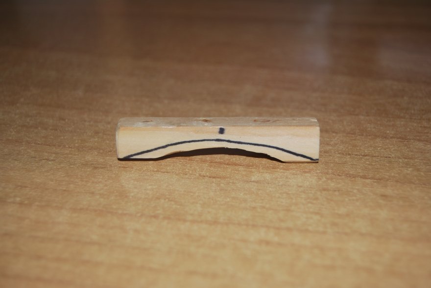

1. ho ritagliato due pezzi di legno come sostegno ed ho intagliato una curva del diametro del tubo;

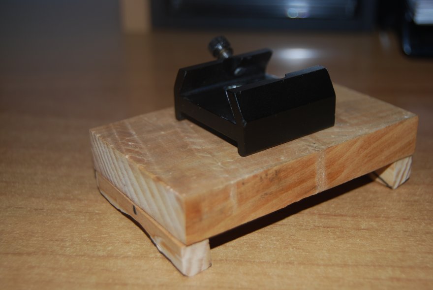

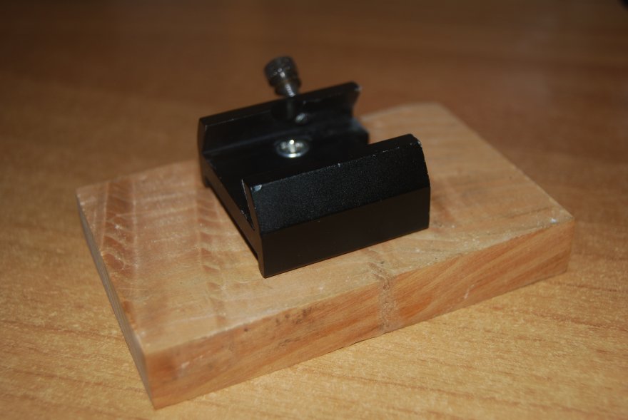

2. ho fissato la basetta su un pezzo di legno;
Allegato 7778

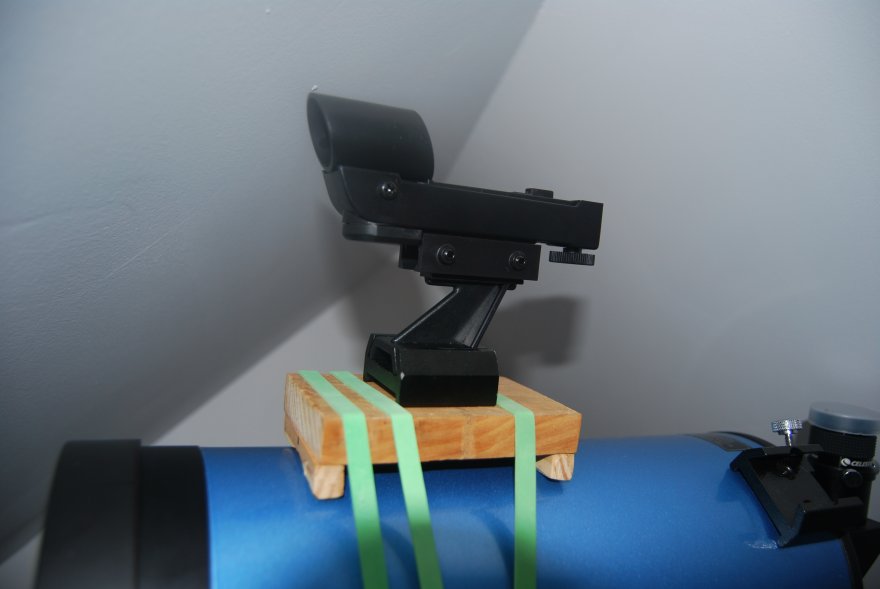

3. ho fissato il tutto con degli elestici sul tubo;
Allegato 7779Allegato 7780
Ora va migliorato, fissato e verniciato (e sperimentato!).

Esteticamente fa cac....
Però magari funziona..
Mi piacciono gli elastici verdi... 😊
Re: Red-dot addizionale
Gli elastici verdi sono essenziali...:)
Ottima la soluzione della curvatura, in quel modo sei sicuro di averlo sempre allineato o almeno coì dovrebbe essere.
Facci sapere le tue prime impressioni appena puoi.

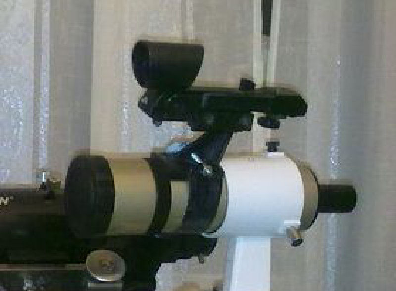

Qualora vi fosse possibile, la configurazione migliore è questa, col reddot a cavallo del cercatore ottico, in questo modo c'è il vantaggio di avere i due sistemi vicini e regolabili col solo movimento del cercatore ottico, una volta allineato su di esso il reddot.

Come hai fissato il red-dot sul cercatore?
Inviato dal mio HUAWEI G510-0100 con Tapatalk 4
E si: è questo il succo. Come lo hai fissato?
Non è meglio fissarlo sul supporto del cercatore, anziché sul tubo del cercatore?
Per esperienza (di tutti penso) il cercatore ottico é molto più facile a scollimarsi. Perché rischiare di scollimare anche il red dot?
Per quanto poi si facile da ricollimare, intendiamoci.

Questa versione è fissata tramite una leggera fascia metallica che blocca il reddot al corpo del cercatore ottico, dipinta di nero, che consente una certa libertà di spostamento. Ma in seguito ho visto che non serve muoverlo e ho tolto la fascia metallica ed ho forato il tubo del cercatore con due forellini minuscoli, il poco movimento necessario è fatto con l'asolatura del supporto del reddot, ma una volta trovata la collimazione grossolana si blocca e non si muove più, è un sistema più rigido del precedente.
No, non va sul supporto del cercatore, perchè mettendolo sul tubo del cercatore posso assicurare che collimando l'ottico il reddot lo segue fedelmente e non deve essere regolato ogni volta. E' molto comodo come sistema, perchè se lo tolgo da un telescopio e lo monto su un'altro mi basta regolare il cercatore ottico. Considerate che la precisione del reddot è minore dell'ottico, quindi digerisce una certa tolleranza. Per la calibrazione del Synscan è un sistema Killer application....
