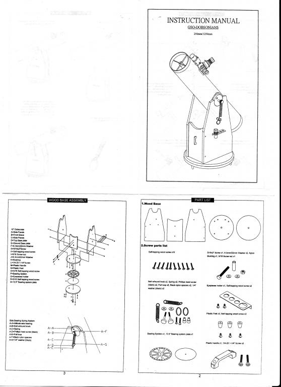

La vite di cui parlo io è questa:
Allegato 611Allegato 612
Non devi chiuderla troppo perchè sennò impedisci alle due basi il movimento azimutale. Dimmi se ho capito e risolto il problema, nel caso hai bisogno di un manuale in italiano, se non è contro il regolamento del forum, te lo allego.
Re: base dobson
ciao a tutti, scusate il ritardo della risposta ma non mi funzionava la connessione :meh: . raf ho provato a non stringere la vite ma non cambia molto. Mi hanno dato 2 diversi foglietti per il montaggio uno è questo : Allegato 613 mi mancano i due pezzi in basso a sinistra.

però mi hanno dato anche un altro foglio dove quel pezzo neanche c'è
Re: base dobson
Re: base dobson
Si tratta forse di quel disco che sembra un cuscinetto a sfere?
A vedere il foglio non dovrebbero essere necessari altri pezzi. :colbert:

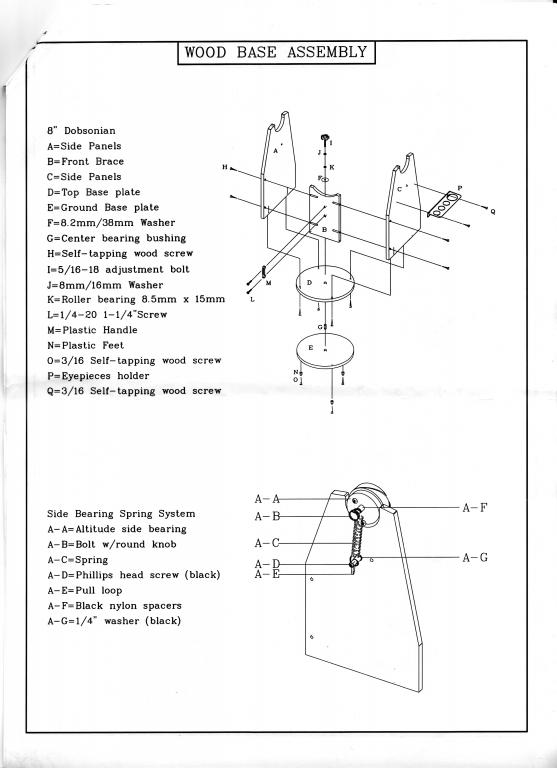

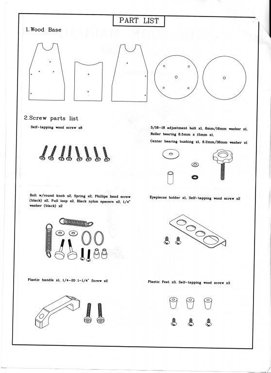

vi allego il secondo foglio di istruzioni, che comprende le istruzioni per montare la base che ho seguito, e i pezzi che avevo a disposizione Allegato 626

però Marco da questa foto, il pezzo che dici tu non c'è.... e molto probabilmente nemmeno dovrebbe esserci!
io torno a dire che il pezzo che tu pensi ti manchi fà parte della serie deluxe e non sul tuo....... :thinking:
