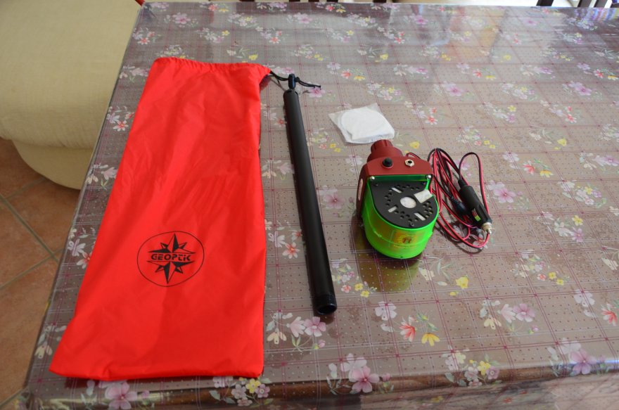

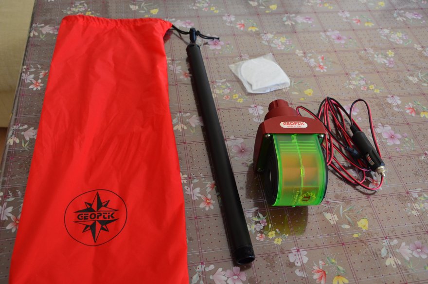

una cosa intanto me l'hai chiarita: dei vari progetti reperiti sulla rete, si parla sempre di un ESTRATTORE mentre il tuo Geoptik da quello che leggo soffia ....

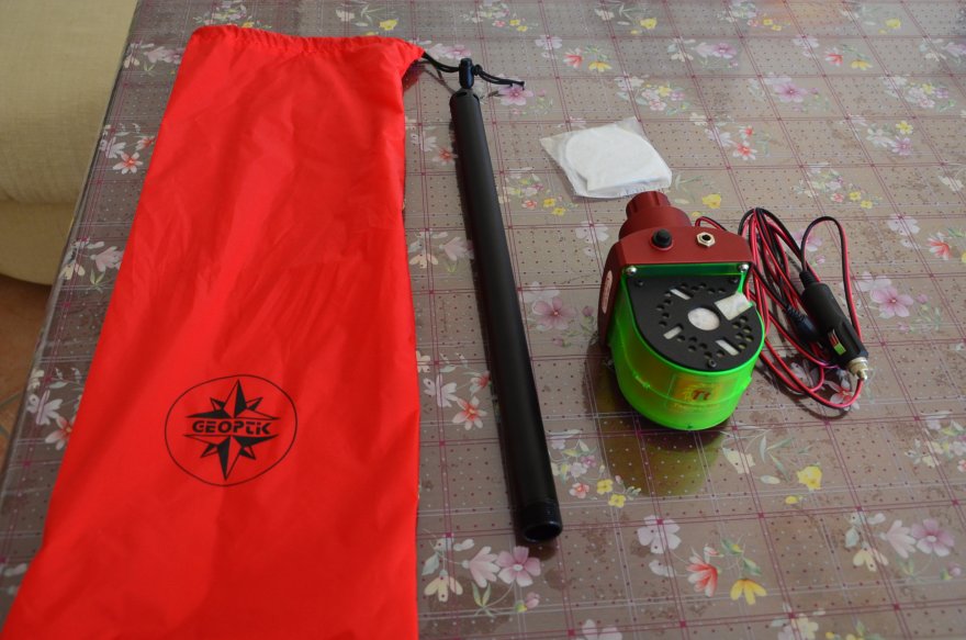

esatto, la ventola soffia aria all'interno dell'OTA!
vorrei chiederti: il tubo/prolunga è largo quanto il canale ottico?
poco meno...
l'aria che viene soffiata dentro, da dove esce ?? sapevo che il tubo non è " sigillato " e che quindi lo scambio d'aria avviene a livello delle fessure ai lati della piastra correttrice... mi potresti dare conferma ?
esatto, il tubo non è ermeticamente sigillato, per cui l'aria soffiata all'interno (non con violenza, ma anzi, pensavo che la soffiasse con più vigore) esce tranquillamente dalla lastra correttrice!

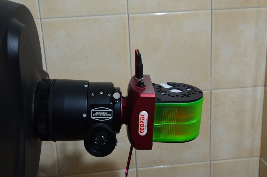

in che punto del meccanismo si inseriscono i filtri ??
Allegato 8372
se osservi la foto sopra, la zona in verde è l'alloggiamento della ventola, la parte superiore ha un fermo in plastica nero (ce ne è anche uno identico nella parte inferiore) dove vengono fissati i filtri.
per il montaggio/smontaggio bisogna svitare le 3 viti che lo ancorano al supporto.
complimenti per l'acquisto e in attesa di tue ulteriori impressioni sul campo, mi auguro di poterci vedere presto.
speriamo presto.....;)

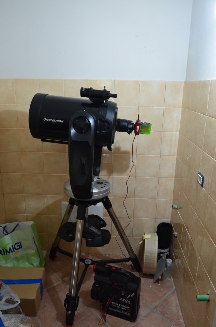

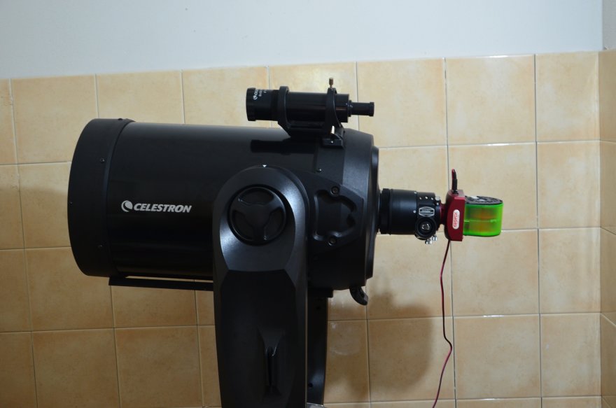

provato sabato sera a Forca Canapine ne sono rimasto molto soddisfatto...
c'è da dire che lo strumento è stato tutto il giorno in macchina, e anche se l'ho montato alle 23,00 l'OTA era ancora calda (nel vero senso della parola).....
montato l'astrocooler per circa 30 minuti mentre disquisivo con Andrea Boldrini il tubo è entrato quasi subito in temperatura o comunque non con grosse difficoltà nel disco di Airy.
la rumorosità una volta acceso nel buio si fa sentire, nulla di fracassoso ma si sente, in compenso avere un 11" in temperatura dopo 30 minuti è davvero comodo........
attendo altre serate per testarlo al meglio ma promette bene....
Re: Astrocooler per SCT 11"
provato un'altra volta ieri sera con forte umidità e temperature intorno ai 19°.
lasciato operativo per circa 30 minuti ha effettivamente portato un grande vantaggio al cool down del c11", certo, il delta termico da stabilizzare non era eccessivo, ma ho trovato comunque un grande vantaggio di tempo e qualità osservativa.
un test che ho fatto è stato quando una volta appannata totalmente la lastra correttrice ho abbassato l'OTA su una stella all'orizzonte, montato il paraluce, e inserito di nuovo l'astrocooler nel cpc1100, dopo circa 15 minuti la lastra si è totalmente spannata dalla rugiada esterna.
conto di provarlo bene in inverno quando le temperature sono più basse, ma ad oggi sono molto soddisfatto dell'acquisto, mantiene ciò che promette.
i test continuano!
