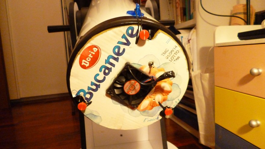

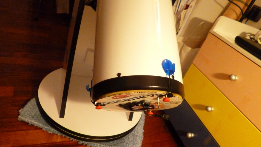

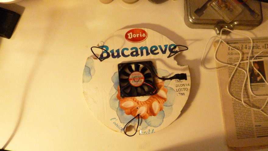

Io posso dirti quale soluzione ho adottato per il mio tele.
Al momento mi sono fermato allo step 2, quindi potrò darti indicazioni fino a quel punto.
Ho preso con precisione la misura della culatta del tubo.
Ho ritagliato un disco di cartone ondulato (un classico scatolone da imballaggio): questo per fare prima delle prove senza sprecare il polionda, con cui poi ho realizzato l'esemplare "definitivo".
Al centro ho ritagliato un quadrato a misura della ventola, abbastanza stretto in modo da incastrare a pressione la ventola.
Ho inserito la ventola al centro, l'ho attaccata con del nastro isolante, ho fatto passare i fili della ventola attraverso un foro nel cartone per averli disponibili per la connessione all'esterno
Per le prime prove mi limitavo a giuntare i fili scoperti.
Ho fatto 3 forellini nel cartone a 120° e a un paio di cm dal bordo del disco
Ho fatto passare un elastico per capelli in ogni foro, fermandolo all'interno con un bastoncino (tipo bottoni del Montgomery, per intenderci)
Ho applicato col biadesivo 3 gancetti sui lati del tubo, per "appendere" tramite gli elastici il disco e quindi la ventola, in modo da ridurre le vibrazioni che si avrebbero fissando il disco in modo rigido alla struttura.
Dopo aver fatto varie prove per dimensionare la ventola, ho rifatto una versione come la precedente ma con il disco costituito da polionda anzichè di cartone, con un interruttore per accendere e spegnere il tutto e con due jack maschio femmina sui fili per collegare la batteria.
Per verificare che il sistema abbia un qualche effetto sulla temperatura dello specchio, ho acquistato a 8€ un termometro a doppia misurazione interno/esterno, con cui mi sono divertito a tracciare l'andamento della temperatura.
Sicuramente non sarò stato chiarissimo, ma spero di averti dato qualche idea su cui lavorare.

Come promesso ecco le foto.
Allegato 9705 Allegato 9706
Allegato 9707 Allegato 9708
Ho fotografato il "prototipo" perchè si vedono meglio i cavetti e i vari step costruttivi.
La gommapiuma servirebbe a migliorare la tenuta tra disco di cartone e culatta del tele, sempre evitando di trasmettere vibrazioni.
Ogni suggerimento è bene accetto.

Scusate per l'intromissione ma quando vedo qualche cosa di autocostruzione mi fondo a pesce!
Solo una domanda l'aria ti serve
A) a temperatura ambiente
B) leggermente più fresca
C) decisamente polare:D
Calda non penso proprio
Ovviamente sparsa più uniformemente possibile?
Saluti
Re: Ventola raffreddamento Dobson ed estrazione strato limite
Si parla di aria a temperatura ambiente: inoltre si parla di aria aspirata, non soffiata.
Hai in mente una specie di "condizionatore" da porre sotto il primario? :shock:
Si capito allora l'unica soluzione è come l'hai fatta
Si potrebbe eventualmente aumentare il rendimento con una ventolina centrifuga? O il rendimento della tua soluzione è già più che soddisfacente?
Non ho dobson (come sai) però discutere di queste cose mi piace!
Da quanto ho letto e da quanto ho verificato sperimentalmente, per estrarre lo strato limite risulta importante trovare un giusto compromesso tra portata della ventola e turbolenza.
Intendo dire che una portata insufficiente non estrae lo strato limite, ma una ventola troppo potente, anziché generare un flusso laminare che lambisce lo specchio,genera un flusso turbolento che peggiora le cose invece che migliorarle. Inoltre ventola più potente implica maggiori vibrazioni.
Per il momento sono abbastanza soddisfatto della realizzazione attuale, ma mi riprometto di provare il discorso del diaframma quando a breve smonterò la cella del primario per lavare lo specchio.
