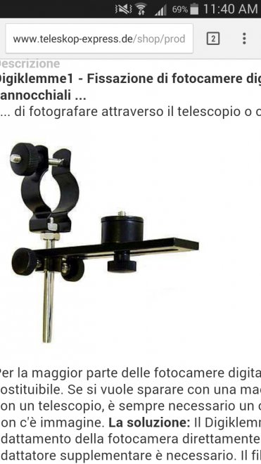

@alextar la compattina ce l'ho Allegato 10426...... se ti elenco le dimensioni lo riesci a trovare un adattatore che fa per me?
L'oculare del mio telescopio è di 1,25 cm, mentre la mia cara compattina ha l'obiettivo di 19.6 mm

Allora.... fatemi vedere se ho capito....Allegato 10428 praticamente inserisco l' obiettivo della fotocamera nell' apposito spazio e lo stringo con la vite.Ok. Ma ho bisogno della barlow?

Non proprio, inserisci l'oculare e stringi, poi appoggi l'obiettivo della compatta, la barlow dimenticala

Un' ultimissima cosa.... per poter mettere la macchina sul supporto, essa deve avere una filettatura femmina come questa?http://tapatalk.imageshack.com/v2/15...057fde951d.jpg
