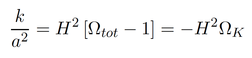

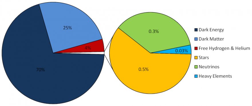

Hai parlato poi della geometria dell'universo, la quale dipende proprio da H, nel senso che se la gravità compensa l'energia oscura la geometria è piatta, se vince la gravità la geometria è sferica, altrimenti è iperbolica: ho capito bene?
Quale di questi tre scenari rappresenta il destino del nostro universo: collasso gravitazionale (geometria sferica), espansione accelerata all'infinito (geometria iperbolica), espansione costante (geometria piana)?
Non è proprio così. La geometria dipende sia dalla densità di materia che da quella di energia oscura nel contesto del modello standard, ma è anche calcolabile tramite misure indipendenti dal modello in sè. E' comunque vero che la geometria è legata anche ad H.
L'era in cui la gravità eguagliava l'energia oscura è già passata, adesso siamo nell'era dominata dall'energia oscura. In ogni caso il bilancio tra forza gravitazionale ed energia oscura (sempre nel contesto del modello cosmologico standard) è ciò che attualmente regola il tasso di espansione dell'Universo, dunque H.
Quello che si ottiene dai dati è che la geometria è piatta, il che non significa comunque che la gravità compensa l'energia oscura ma che la densità totale di energia presente nell'universo (densità di energia oscura + densità di materia) è pari ad un valore critico. Questo comporta una espansione accelerata. Se la geometria fosse iperbolica, l'effetto sarebbe ancora più pronunciato.
All'atto pratico, questa accelerazione è imputabile all'eccesso di densità di energia oscura.

Che sia la più difficile francamente non lo so (ci sono anche corsi di laurea in ingegneria belli tosti)...dipende molto anche dai prof stessi e chiaramente dall'attitudine dello studente, ma certamente è tra le più complesse ;).
Diciamolo un pò meglio. Ci sono misure che non sono dipendenti dai modelli fisici ma che si basano su pure misure astrometriche e astronomiche (e ci sono almeno 7 diversi metodi) e queste misure vanno prese di riferimento per capire quanto invece le misure ottenute tramite modello siano attendibili. Più le misure tramite modello si avvicinano a quelle senza l'assunzione di un modello, più il modello è plausibile.

No allora provo a rispiegare meglio perchè forse mi sono espresso male. Dimentica per il momento il discorso sul bilancio energia oscura e forza di gravità.
Il valore di densità critica di materia che ti dicevo non è un valore per cui energia oscura ed energia di materia si eguagliano, ma è un valore della quantità totale di materia presente nell'Universo per cui la geometria diventa piatta. Geometria piatta significa geometria Euclidea ed espansione infinita. Adesso l'energia oscura è dominante come ti dicevo, ma questo non ha nulla a che fare col valore critico per l'energia data dalla materia, che è a se stante e dipende dalle condizioni iniziali del nostro Universo (è un valore costante). La cosa diciamo "strana", è che effettivamente l'energia data dalla materia corrisponde proprio a questo valore critico, almeno secondo il modello standard.
Quindi per dirla in parole povere, la geometria non è iperbolica perchè quando l'Universo si è formato, la quantità di materia presente al suo interno corrispondeva a questo valore critico (e tutt'ora gli corrisponde perchè la materia non svanisce nel nulla), tale da rendere la geometria piatta. Questa condizione non ha nulla a che vedere con l'energia oscura. Perchè? Perchè l'energia oscura devi vederla come responsabile dell'espansione accelerata, che è qualcosa di ulteriore al normale tasso di espansione previsto dal tipo di geometria. Perchè ti dicevo che ora domina l'energia oscura? Perchè le osservazioni ci dicono che questa accelerazione è subentrata in tempi più recenti, e non c'era inizialmente. E' proprio l'energia oscura quella che la genera secondo il modello standard, fungendo da anti-gravità (tende a stirare l'Universo più velocemente di quanto altrimenti non farebbe di suo).

No, ti ho risposto già nei due punti precedenti su questo. La geometria è piana perchè abbiamo una quantità di materia nell'Universo tale da eguagliare un valore critico e non cambia al passare del tempo, perchè la quantità di materia è e rimane sempre la stessa. Inoltre l'energia oscura non ha un valore critico, è data da una costante, detta costante cosmologica, ed ha un valore ben definito. Quello che succede è il seguente:
1) la densità di materia (attenzione non la quantità totale di materia ma la quantità totale di materia / il volume dell'Universo) decresce nel tempo perchè il volume aumenta
2) la densità di energia oscura è invece una costante
Come puoi immaginare, se la densità di materia è all'inizio più alta di quella dell'energia oscura (nell'Universo primordiale), arriverà un tempo in cui la seconda diventerà maggiore e da qui segue che l'espansione dell'Universo inizia ad accelerare (altrimenti sarebbe costante).

No, la radiazione è tutto ciò che ha a che fare con le onde elettromagnetiche, quindi fotoni, cioè particelle prive di massa. Si possono considerare in questo schema anche i neutrini, che si comportano un pò come una radiazione, anche se però hanno una massa, se pur piccolissima.
All'atto pratico comunque la radiazione in termini energetici è una frazione molto molto piccola del totale (vedi ad esempio lo schemino a torta qua sotto), quindi generalmente ci riferiamo alla sola massa barionica, cioè quella "pesante" costituita da protoni e neutroni. Ci sono vari tipi di massa a cui si fa riferimento, ma nel complesso per ciò che riguarda la massa osservabile, non superiamo il 5 % del totale.
Allegato 10899
DarknessLight
E la materia oscura? è materia barionica o radiazione?
Da come mi pare di capire DEVE essere necessariamente una delle due... Radiazione immagino proprio di no: altrimenti non sarebbe oscura eheh. Però se si tratta di barioni, allora come mai è così difficiel riconoscerli?
E' proprio questo il problema, la materia oscura non è barionica, nè è radiazione. Sarebbe costituita da particelle, che si sta cercando in tutti i modi di scoprire, che sono "pesanti" almeno quanto i barioni ma che a differenza dei barioni non interagiscono tramite onde elettromagnetiche, ma solo in modo elettrodebole e gravitazionale. Questo ci dice perchè non le vediamo in alcun modo diretto (no emissione di radiazione), ma solo in modo indiretto (tramite gli effetti gravitazionali prodotti).
Allegato 10899
Si direi che è abbastanza corretto. In realtà una accelerazione più elevata, implica col tempo anche una velocità più elevata. Quindi un Universo che si espande in modo accelerato, al passare del aumenta anche la velocità del suo tasso di espansione, per definizione.
1) Sì, la radiazione comprende tutto ciò che ha a che fare con gli elettroni, quindi anche i fotoni. Questo lo sapevo, mi sono espresso male io :razz:
Cmq il grafico a torta che mi hai dato non riporta la radiazione: questo perché come tu hai detto è trascurabile rispetto al resto?
2) Riguardo le particelle di materia oscura dici: "non interagiscono tramite onde elettromagnetiche, ma solo in modo elettrodebole e gravitazionale".
