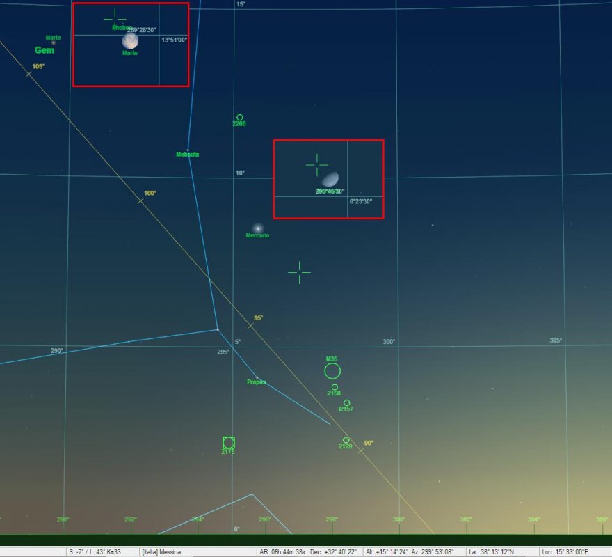

Allora non ci sono altri dubbi, era sicuramente Mercurio. Mercurio ieri aveva magnitudine negativa e simile a quella di Sirio, mentre Marte (ieri) e le due stelle dei Gemelli hanno magnitudine 1.
Re: Mercurio o Marte?
Così si presentavano i due pianeti ieri al tramonto da Messina (nei riquadri i due pianeti ingranditi).
Allegato 34617
