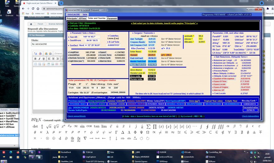

7)---Sezione Solar position
Gruppo "Solstices and Equinoxes (JMeeus)" lato > Anno (gg)T¦
---- Non dava il valore corretto quantità giorni con anno bisestile ! Errore in algoritmo che non prendeva correttamente il valore della cella su Scheda Principale "gg.Tot nell'anno" -
8)---Sezione Sunrise & Sunset.--
- - Codice di programmazione leggermente allegerito, al momento non riesco a fare di meglio, visto che una parte e' nelle librerie, solo rifacendo il programma EX NOVO, si potrebbe migliorare le dll... ma onestamente per ora non me la sento più.
9)---Corretto nel codice alcune cose piccole e intestazioni. Corretto errore di segno negativo nell'Hour Angle.... ricontrollato algoritmo originale preso da un foglio di calcolo del NOAA, per gentile concessione.
--- Al controllo in alcuni link sopra sembra corretti i dati del Sorgere e tramonto, ma anche i rimanenti.
10)---Scheda Sunrise & Sunset --- Corretto questi >> Hour Angle in gradi -//- Corretto Solar Zenith -//- Corretto in automatico Sun Azimuth - - perché risolto i precedenti... ,,, Apparent Altitude of SunUL ,,, Apparent Altitude of Sun LL che e' ......[ Apparent Altitude of the Sun's Lower Limb for an intercept value of 0.0 nm id est the required value of Ha for Ho = Hc ]

Aggiunta al Programma v1.0.8.9 - Gennaio 2021
Nella zona di calcolo e' possibile fare queste trasformazioni / calcoli .
__________________________________________________ _________________________________
Calcolo complessivo completo Sole, Luna con tutti gli aspetti, Pianeti e loro aspetti. Alba e tramonto con azimuth.

Programma AstroCalcONE .. in lavorazione con miglioramenti e correzioni. [NON E' un Foglio di calcolo, e' un PROGRAMMA :biggrin:]
Allegato 44789
Un saluto a tutti ...............
ricaricato immagine si vedeva malissimo. Anche scaricata non e' che sia migliorata........ Era meglio caricarla su qualche server e porre il link.......:sad:
