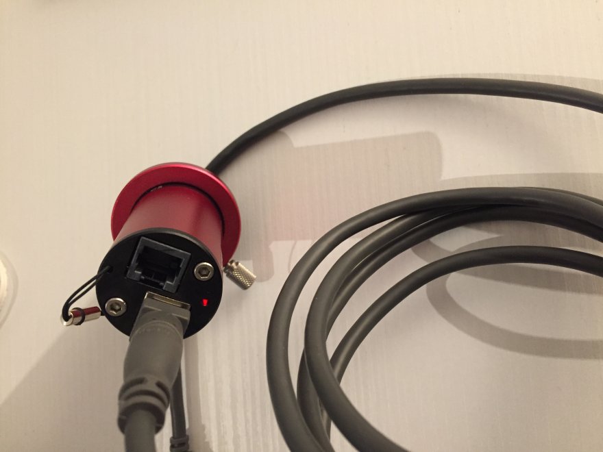

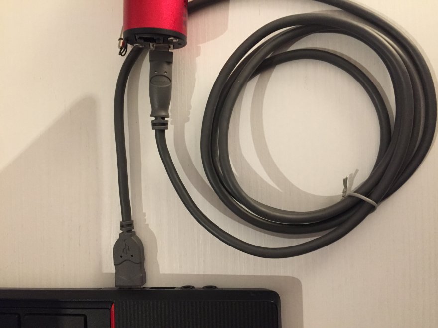

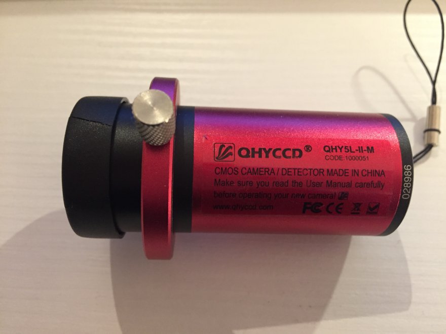

Salve a tutti, mi trovo davanti a questo problema:
i driver della QHY5L si installano correttamente, come anche il software di gestione della cam chiamato EZPlanetary.
Il problema è che come attacco la porta usb al pc, non accade nulla. Windows non rileva nessuna nuova periferica..
La cam noto che si accende in quanto il led rosso si illumina.

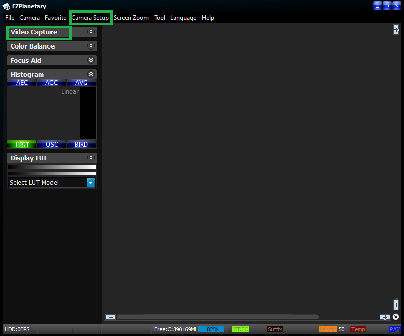

Il software EZPlanetary quando lo lancio si apre correttamente ma i menù "Camera Setup" e "Video Capture" non si aprono, a differenza degli altri...probabilmente perchè non rileva la cam
Per caso è accaduto anche ad altri?
Allego le immagini
Grazie mille.
Fabio

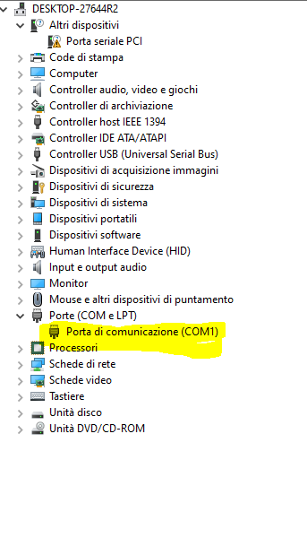

Da windows gestione dispositivi controlla il numero della porta com ? Guarda la foto

Ciao a tutti, la cam non compare in gestione dispositivi e mi figurano invece le porte usb 3.0, potrebbe dipendere dal fatto che il cavo sia un 2.0?
pensavo ci fosse una retrocompatibilità della porta del pc con le usb 2.0

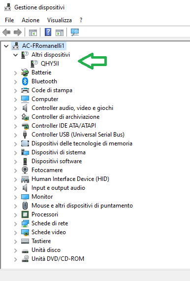

ho provato a reinstallare il tutto, ho notato una cosa interessante, constatato che collegando la cam al pc tramite usb non parte il classico avviso di windows "rilevato dispositivo..." , sono andato in Gestione Dispositivi ed ho trovato la cam categorizzata come "altri dispositivi", con il classico ?, in pratica non riconosciuta.
Volevo chiederti come fosse categorizzata la cam nella tua gestione dispositivi.
Allegato 37486
Grazie molte
Fabio

Il problema è quando la collego a windows, non riesce a riconoscerla pr qualche motivo...classificandola come "Altro Dispositivo.."

dopo molti tentativi di installazione manuale dei driver, scaricati anche dal sito ufficiale, la situazione rimaneva la stessa, in Gestione Dispositivi la cam veniva vista come "Altro Dispositivo" ed il software EZPlanetary sembrava non riconoscere nulla, i menu Camera Setup e Video Capture erano disabilitati.
Sinceramente non so se avrei dovuto farlo subito ma, nel software di gestione EZPlanetary, sotto al menu CAMERA, compaiono due sottomenu: SCAN CAMERA e QHY5L (che apre la lista delle risoluzioni video sa scegliere).
Mi ero concentrato sul menù SCAN CAMERA, proprio per capire se il software potesse rilevare la CAM, seppur inserita in "Altri Dispositivi" con il simbolo "!" sopra l'icona, ma non accadeva assolutamente nulla.
Dopo molti tentativi reiterati, installazioni e disinstallazioni dei driver, per puro scrupolo provo a a settare una risoluzione nel menu CAMERA>QHY5L
Improvvisamente si attiva il tutto. Il software EZPlanetary mostra le riprese.
Detto questo lascio il post per futuri casi e credo che il settaggio della risoluzione della CAM sia una operazione preliminare alla corretta attivazione della stessa oppure, in ogni caso, una procedura da tentare se le cose non dovessero funzionare da subito.

p.s. giusto per info, in gestione dispositivi la camera la vedo in una categoria a parte "astroimaging equipment":
Allegato 37492
