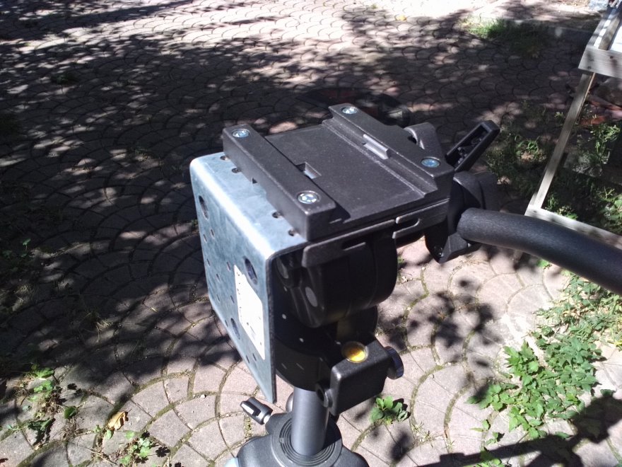

Allegato 40377
Io utilizzo una Ravelli , modello che hanno in tanti qui sul forum, a volte marchiata Amazon.
La sto modificando aggiungendo una staffa ad elle, per aumentarne l'equilibrio e non dover stringere ogni volta la frizione.
Mi deve ancora arrivare il morsetto....

Allegato 40377
Carina ed economica, mi ricorda un po' la mia vecchia Manfrotto 136, venduta qualche mese fa.
Devo dire che il limite principale era la mancanza del bilanciamento del peso sul movimento verticale, che cambia tutto, perché se funziona bene e lo regoli correttamente, ti evita di dover bloccare ogni volta l'asse.

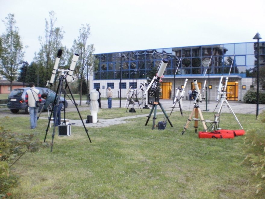

Si il manfrottone pesa e chiuso è comunque oltre il metro, ma con la sua cinghia in spalla si porta bene, però di buono ha una colonna a cremagliera di sezione bella grossa e soprattutto si può estendere fino a tre metri di altezza; in una delle varie NTL che abbiamo fatto, l'abbiamo equipaggiata con una Giro3 e caricato con due rifrattori senza problemi.
A SX nella foto ► Allegato 40378
