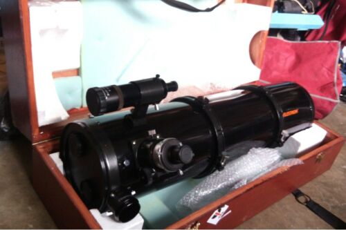

Ho un nuovo compagno di viaggio..;)
Allegato 36908
Avevo già da tempo in mente il salto, non mi raccapezzavo tra un Dobson 250, sicuramente più performante, poi non avrei avuto più modo di usare i miei giocattolini, rifrattore 80/400 in primis, allora quando ho visto il tubone in vendita per la seconda volta dopo una prima questa estate mi sono buttato, il prezzo per fare un acquisto online non era da suicidio e potevo anche restituirlo se non andava bene, devo dire che è stato ben tenuto, ad una prima analisi sembra tutto apposto, qualche segnino quasi invisibile sulla vernice che provvederò a eliminare con un po' di pasta abrasiva e un trattamento di polish..
Lo proverò sulla CG-4 in attesa di una base più solida, di seguito descriverò quelle che saranno le prime impressioni sul campo e quello che questo tubo può offrire e non, nella speranza che arrivo a vedere almeno il trio del Leone, se tutti e due meglio..:biggrin:

è il classico tubo tutto sostanza, pochi fronzoli e massima pratica, se le ottiche e la meccanica sono in ordine ti toglierai grandi soddisfazioni!

Ottimo affare! E quante cose potrai vederci!! ;)
Penso a quando ci osserverai il doppio ammasso del Perseo con un oculare a largo campo....una visone idilliaca!
Ti ci puoi anche divertire diversamente....con un diametro simile ( col mio tubone l'ho già fatto:biggrin: ) puoi tranquillamente contare le processionarie sul pino in mezzo al bosco sulla montagna di fronte:biggrin:
A parte gli scherzi, ottimo acquisto!

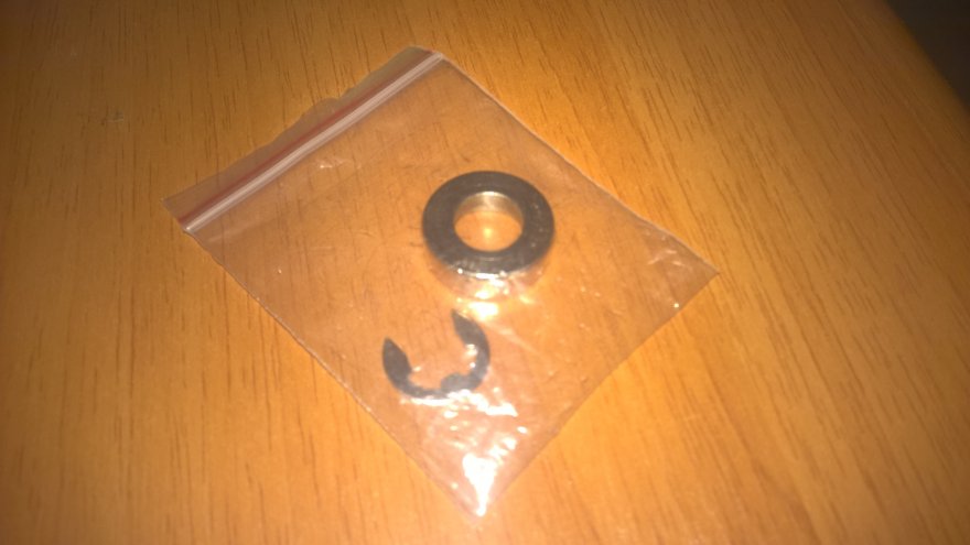

Qualcuno sa sulla Exos-2 dove va montata questa in foto? è un anella di spessore 5mm con un seger, non ho trovato nessun nesso in giro sulla montatura..
